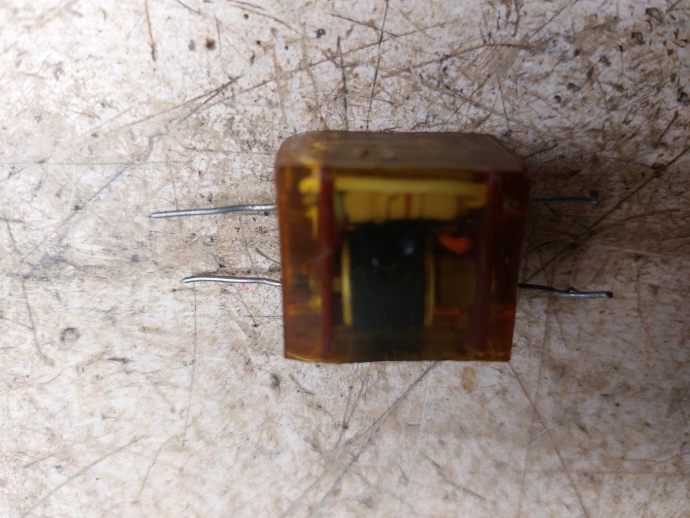

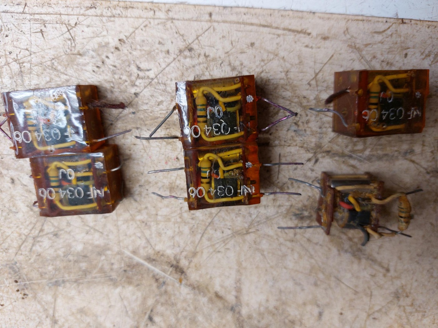

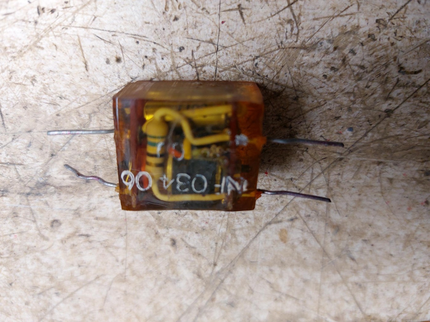

Wie weet wat dit voor waarschijnlijk Philips module is?
Het is ingegoten, er zit een metalen OC transistor en een klein potkerntje in.
Ikzelf verwacht een omvormertje.Misschien voor 90Volt anodespanning of voor een buis in een nachtkijker.De opdruk is NF 034 06
Bij voorbaat dank voor de moeite
Theo

De codenummerreeks NF hoort bij Philips Telecommunicatie Industrie, vrijwel zeker de telefonietak daarvan. De datumcode 0J zou oktober 1960 kunnen zijn.
Wat voor OC type zit erin? Het kan interessant zijn om een schema'tje op te tekenen.
