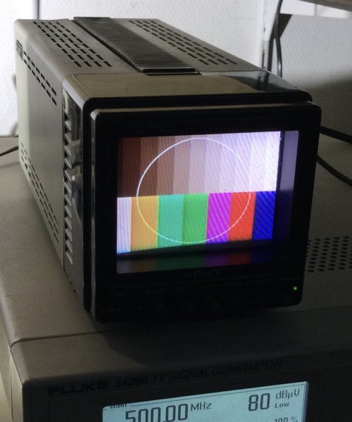

Beste forumlezers,
Het bleek inderdaad het schakelaartje te wezen achter op het monitortje zoals Maurice ook al aan gaf. Hij was niet los gaan zitten of naar achteren geschoven maar verontreinigd en heb ik behandeld met contactspray en heen en weer gehaald, hij zat vast ook.
Wat ik wel vreemd vind is dat als ik de testbeeld generator solid kleuren laat geven het cyaan groen is en het blauw totaal NIET blauw maar zal wel een regelaar zijn, ben tot zover tevreden.
Dank allen voor de tips.
Tot zover dit resultaat.
