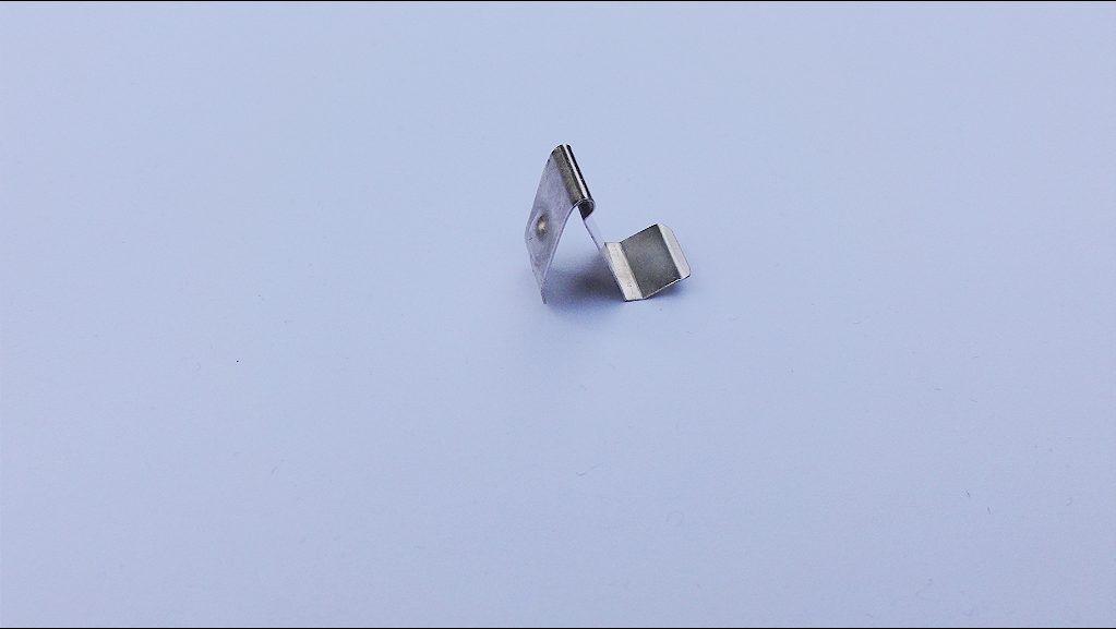

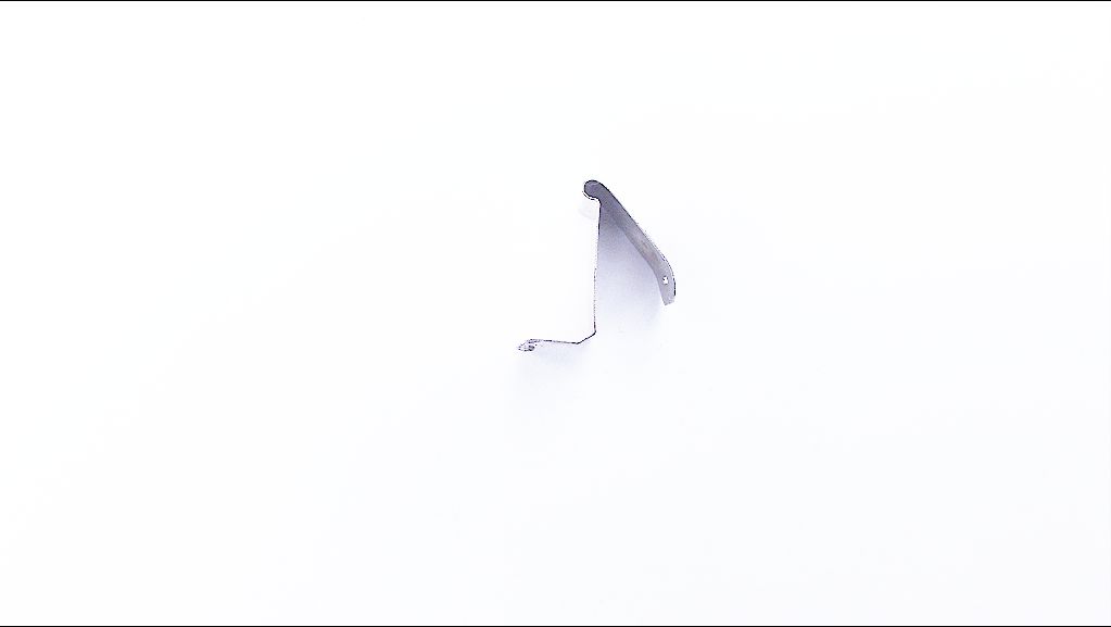

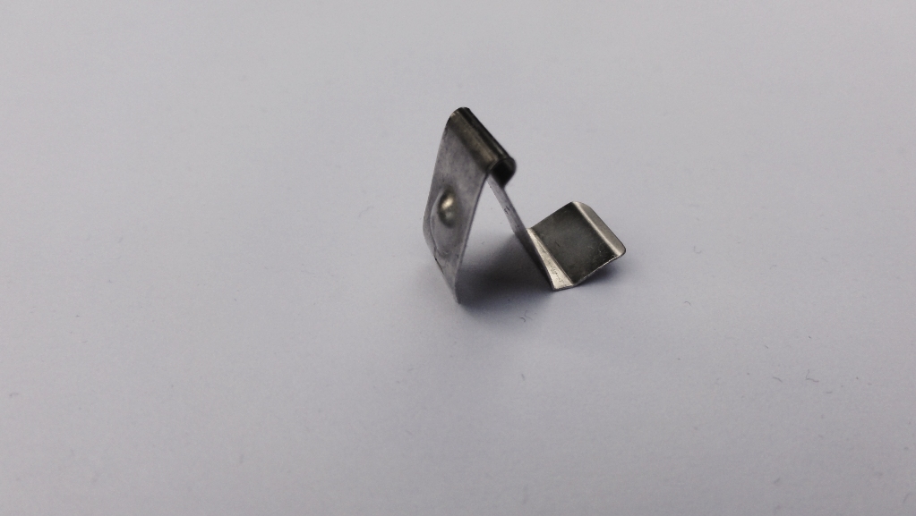

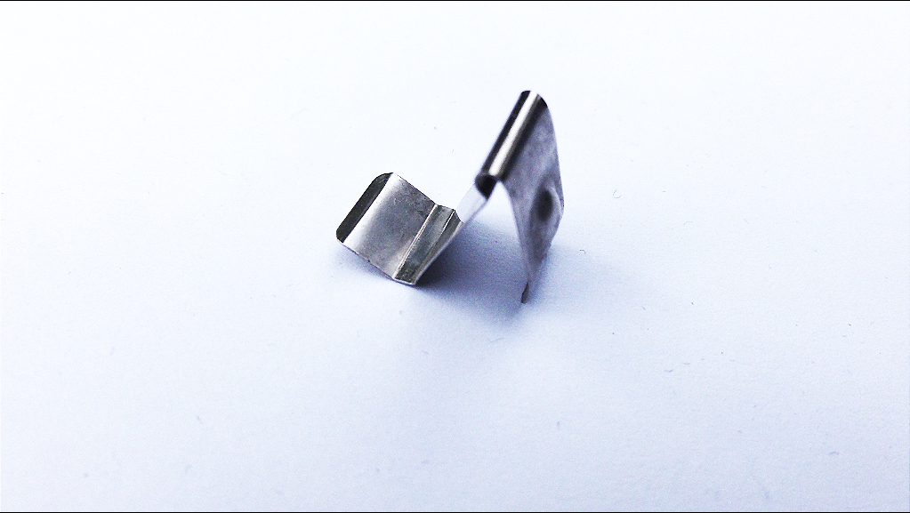

, Omg. Leiden, 08-07-2022, 22:17 (1548 dagen geleden) @ soundman2
Hierbij wat foto's van de batterijcontactveer die ik hier heb, de breedte is 8 mm, in het "staartje" zou dus het gaatje moeten komen. Zo te zien zou het enigszins uit het midden moeten komen. Voordat je de veer vast schroeft zou je hem voor extra stevigheid eerst nog op de print kunnen solderen. Opletten dat het gaatje daarbij niet vol tin loopt.
Met een klein beetje zuurvrij soldeervet (purine) kun je de veer heel makkelijk eerst vertinnen. Als de veer daarna dan ook nog vastgeschroefd wordt zal het wel een stevig geheel kunnen worden.
Zonodig na het solderen en schroeven een drupje epoxy er op maakt het geheel nog sterker.
Als je de veer wilt hebben mail je maar even via het envelopje.

Batterijveer voor Shure microfoon
door soundman2
, Wouw, 08-07-2022, 22:21 (1548 dagen geleden) @ Dave
Hallo Dave, die veer is absoluut het proberen waard. Tegen enig precisiewerk zie ik niet op.
Ik denk gewoon dat ik het moet proberen. Verder per envelopje,

, Wouw, 13-07-2022, 15:23 (1543 dagen geleden) @ Dave
Het veertje is vandaag door de post bezorgd. Ik denk dat ik het probleem met wat aanpassen op kan lossen. Ik ben er blij mee.
Dank, Henk

, Wouw, 03-08-2022, 17:30 (1522 dagen geleden) @ soundman2
Het veertje zit in de micro en het werkt. Een bevestigingsgaatje boren was geen optie, het gat valt half op de rand. Ik heb er daarom een holletje in gevijld.
De hoogte heb ik ook aangepast. Nu maar hopen dat het een redelijke tijd heel blijft.
