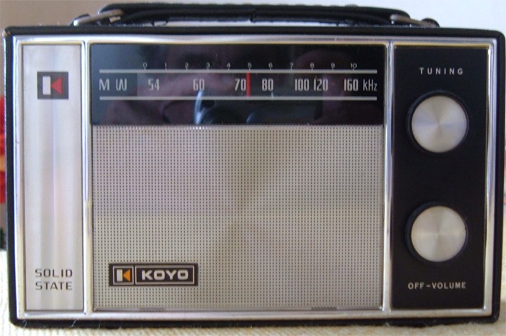

Al een tijdje heb ik een Koyo transistorradiootje uit 1968.
Ik had dit radiootje via MP gekocht, mede omdat ik er vroeger ook zo een heb gehad.
Na ontvangst van het pakketje de radio maar eens geprobeerd, doch bleef het na insteken van batterijen stil.
De batterijhouder was tamelijk smerig en gecorrodeerd, omdat er nog een oud setje lekkende batterijen in zat.

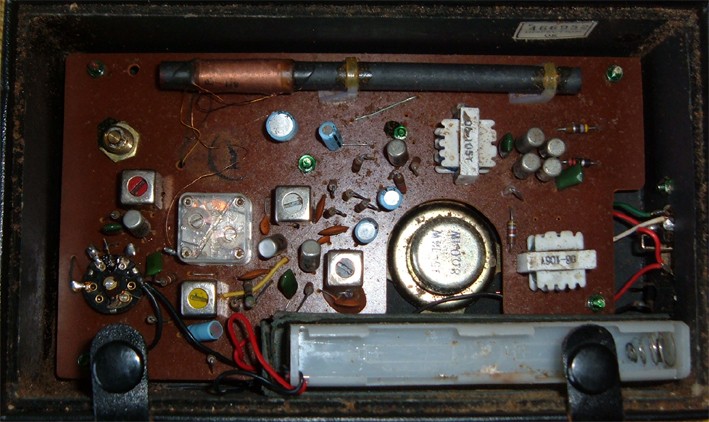

Toen ik na een paar maanden er de tijd voor had, heb ik die batterijhouder schoongemaakt en de radio
wederom geprobeerd. En jawel, er kwam geluid uit. :-D
De ontvangst (de radio heeft alleen MG) was niet bepaald om over naar huis te schrijven. Door er een andere
portable naast te zetten bleek het middenfrequent wel op een heel merkwaardige frequentie te staan, n.l. ± 290KHz.
Met behulp van de tweede portable ben ik aan de slag gegaan om dat MF op een normalere frequentie te krijgen,
te weten 452KHz, wat wonderwel zonder problemen ging.
De 4 regelbare spoelen met de kernkleuren rood, geel, zwart en wit en de 2 luchttrimmers op de varco, was
het toestelletje perfect af te regelen en ontvangt ook weer uitstekend op de MG. :m:
Ik vraag mij echter wel af, of de kleuren van de spoelkernen een betekenis hebben. Deze kleuren kom je in
bijna alle transistorradio's tegen en ik kan mij niet geheel aan de indruk onttrekken dat de rode trimmer de
oscillatie-trimmer/spoel is en de zwarte en witte trimmers de MF-spoelen zijn.
Wie kan er helderheid in de betekenis van deze kleuren brengen?

Dat van die kleuren klopt, rood is inderdaad de oscillator, de rest mf bij mijn weten.

Dat die rode de oscollatiespoel/-trimmer moest zijn, kon ook eigenlijk niet anders.
Bij verdraaien verschoof de zender naal een andere plaats op de schaal.
Voor zover ik het mij nog kan herinneren reageerde het MF op de zwarte en witte spoel/trimmer.
Dat zou kunnen betekenen dat de gele spoel/trimmer een antennespoel/trimmer is.
Helemaal zeker ben ik er niet van, maar als je in een transistorradio met meer golfgebieden kijkt,
dan zie je ook meer van dit soor spoelen/trimmers op de print staan met weer andere kleuren.

De "rode" transfo is de oscillatortransfo.
De "gele" transfo is de eerste middenfrequenttransfo.
De "witte" transfo is de tweede middenfrequenttransfo.
De "zwarte" transfo is de derde middenfrequenttransfo (detector)
Afregeling zonder meetapparatuur ("op gehoor") gebeurt als volgt :
(een voltmeter met hoge inwendige weerstand, geschakeld tussen massa en detectiediode, is wel een ideale afstemindicator, maar hoeft niet !)
werkwijze :
1- MG inschakelen.
2- een zender zoeken bij zover mogelijk ingedraaide afstemcondensator (rond 600 khz) en proberen deze zender te identificeren voor zijn plaats op de afstemschaal. (bv Brussel 1 (frans))
3- de afstemcondenator verdraaien tot de naald op de afstemschaal deze zender aanduidt.
4- de rode transfo bijregelen totdat deze zender hoorbaar wordt.
5- de MG spoel op de ferrietstaaf zover verschuiven totdat deze zender zo sterk mogelijk doorkomt. (= maximale uitlezing op voltmeter)
6- achtereenvolgens de zwarte, witte en gele transfo afregelen op maximale geluidssterkte.
7- de afstemcondensator verdraaien tot de naald op de afstemschaal een gekende zender aanduidt rond 1500 khz.
8- de (oscillator-)trimcondensator op de afstemcondensator voorzichtig bijregelen totdat deze zender hoorbaar wordt.
9- de (antenne-)trimcondensator op de afstemcondensator voorzichtig bijregelen totdat deze zender zo sterk mogelijk te horen is.
... de regelingen enkele keren herhalen .
Succes !
