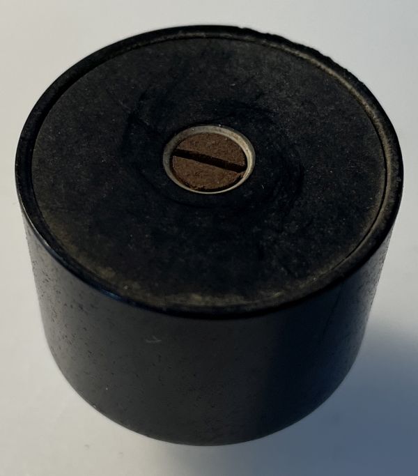

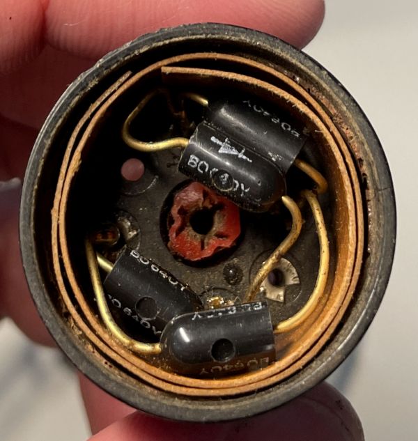

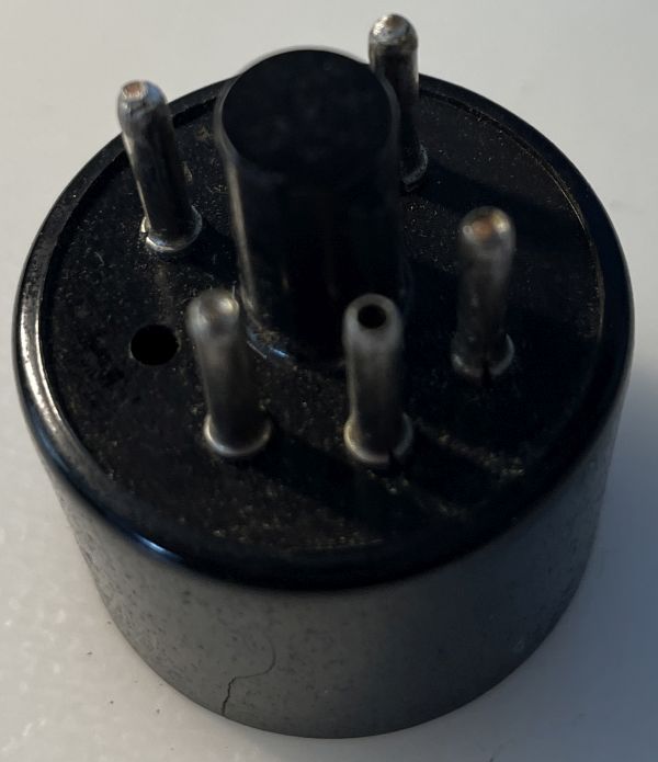

Zonder al te diep in te gaan op de buizentechniek: dit toestel heeft als gelijkrichter de buis 5Y3G. In mijn toestel is deze echter vervangen voor 4 dioden verstopt in een buisvoet.
Zoals op de foto te zien is ziet een en ander er erg netjes uit. Lijkt wel een soort aanpassing vanuit Philips zelf, een soort kit. De vraag is nu, in welke periode is deze aanpassing te plaatsen ? Toestel is geproduceerd in 1941, toen waren halfgeleiders nog geen gemeengoed. Ik vermoed eerder jaren '50.
Toestel is ergens tussen 1949 en 1958 naar Nederland gekomen met repatriërende Nederlanders / Indo's.
De diodes lijken als opdruk te hebben "B0640Y" (B nul zes vier nul Y). Ik kan hier echter niet veel info over vinden.
