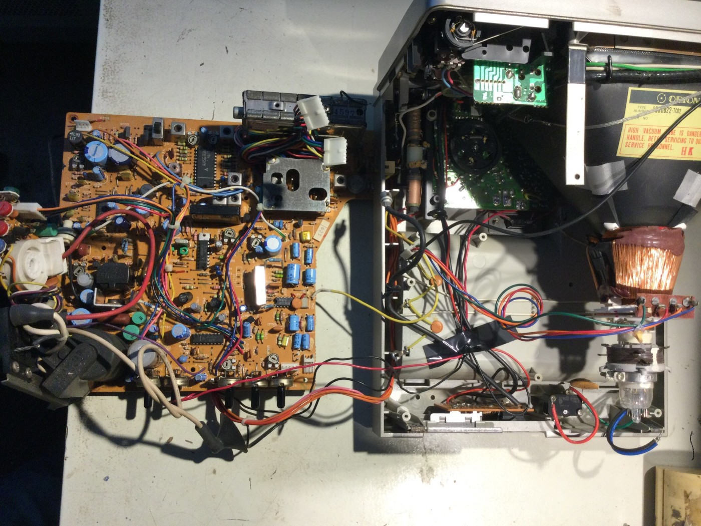

Dank voor de tip Franc, ik heb heel wat zitten klooien om het mainboard te demonteren om uiteindelijkste kristal te kunnen vervangen, stekkers los nemen, draadjes los solderen foto’s en aantekeningen maken want owee, de zaak moet weer in elkaar.
![[image]](images/uploaded/2022071413370562d01c0109e44.jpg)

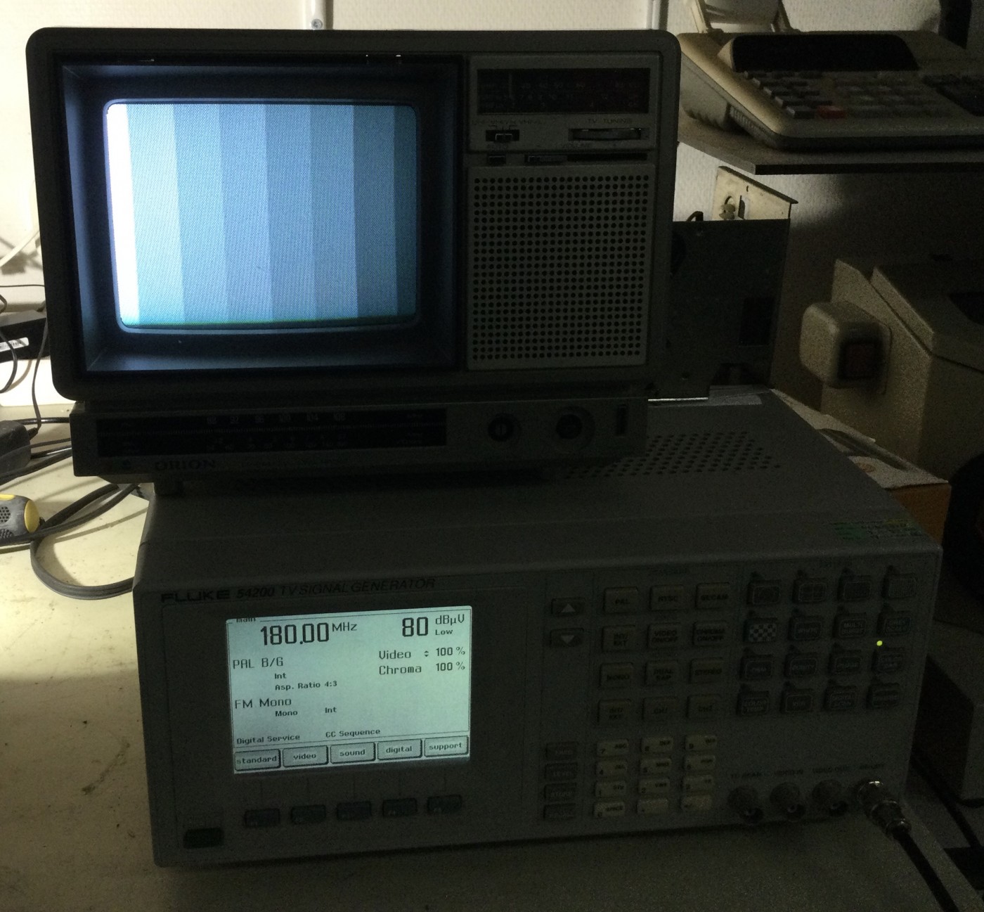

meestal heb je een plaatje van het instellingenscherm van je testgenerator bij je TV staan, dat mis ik hier....
Inderdaad, hier is die.
![[image]](images/uploaded/2022071417571462d058fa71f3d.jpg)

Ik heb beide normen met de generator getest, er hoeft niet met de hand te worden omgeschakeld maar gaat automatisch.

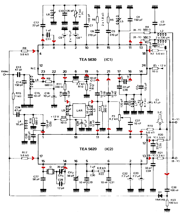

Geïnspireerd door Goldline de TEA5630 en TEA5620 bekeken. Zien er functie- en pen-compatibel uit. Bovendien zijn deze datasheets beter. Zie hieronder bijvoorbeeld een schema uit de TEA5620 sheet dat jouw situatie goed zal benaderen.
![[image]](images/uploaded/2022071517030462d19dc8947a3.png)
Enkele tips om te proberen:
* controleer de voedingsspanning (+12V) op 5630 pin 20 en 5620 pin 18.
* controleer of het kristal werkt: 5620 pin 14 en 15.
* sluit tijdelijk een 4k7 weerstandje aan tussen 5630 pin 12 en 24 (+12V). Dit zorgt ervoor dat het toestel geforceerd op PAL norm staat en dus niet heen en weer schakelt of op SECAM blijft staan. Na reparatie weer verwijderen!
* Controleer signalen: 5630 pin 23 en 5620 pin 1: video
* Controleer 5630 pin 18 en 5620 pin 7: puls (lijnfrequent, periodetijd 64 microseconde)
* Controleer de elco's aan 5630 pin 1, 2, 22 en 24; aan 5620 pin 2, 3, 5 en 18.
* Niet zomaar aan instelpotmeters, trimmers en spoelen draaien!

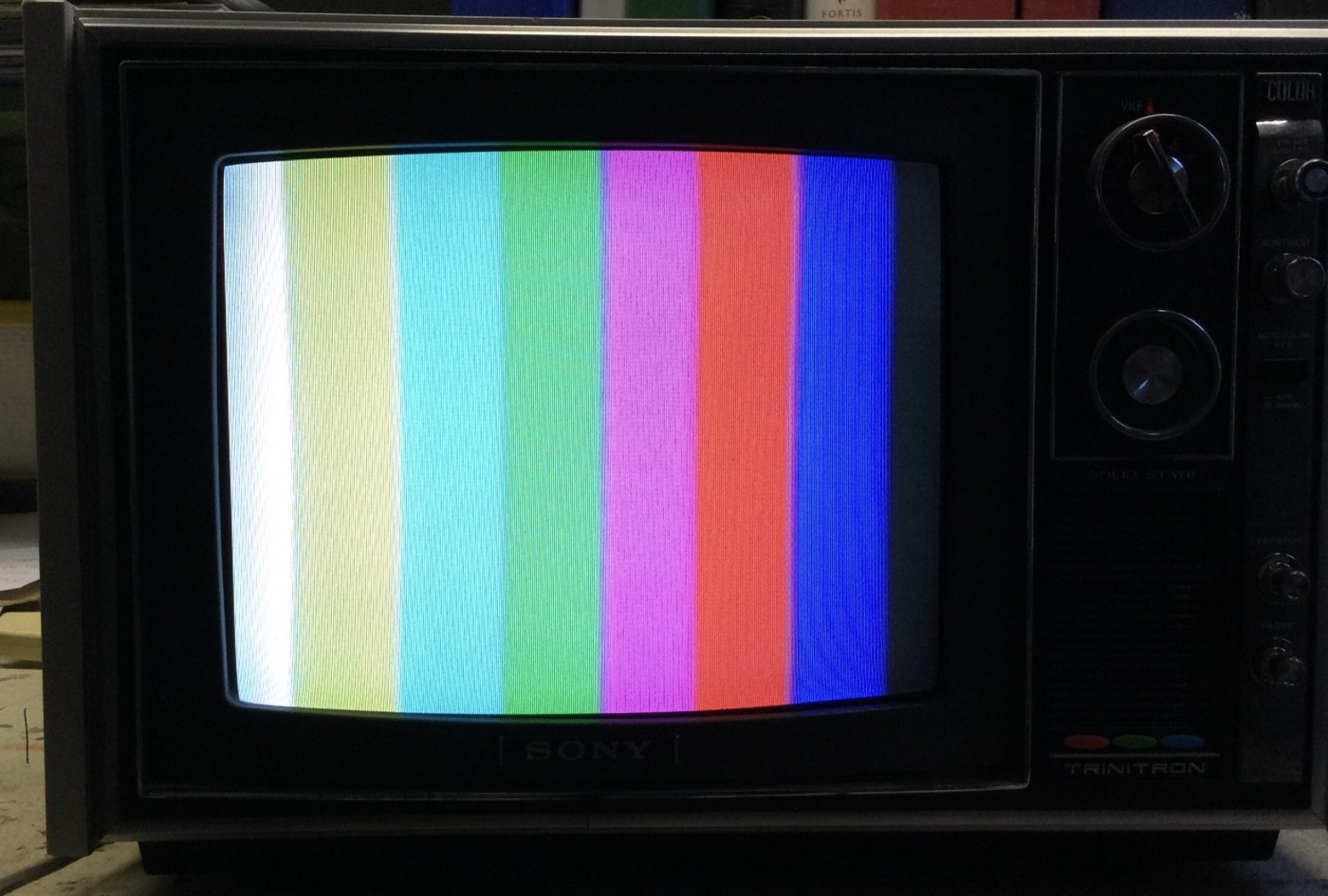

Ook een fijn weekeinde Henk en ik hoop volgende week met dit beeld te komen op de ORION zoals mijn onlangs gerepareerde SONY.

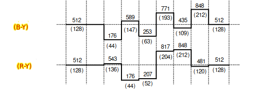

Elders staat het volgende:
![[image]](images/uploaded/2022072020490462d86a408b176.png)
Dus op pen 21 zou een subcarrier signaal en volgens de tabel met een amplitude van ongeveer 300mV moeten staan.
Kan je het scoopplaatje stil krijgen door aan de trig. level knop te draaien? Eventueel omschakelen pos/neg triggering en wat met de timebase instelling spelen.
Ik plaats hier de pinbenaming en de volledige tabel uit de TEA5630 datasheet.

Als de 5630 goed werkt in de secam mode dan zie je volgende signaalvormen op pen 11 (B-Y) en pen 13 (R-Y) bij toevoer van een secam colorbarsignaal.
![[image]](images/uploaded/2022072120335762d9b8358dbfa.png)
De kristaloscillator van de 5620 (pin 15) moet wel werken! Had je dat al met de scoop getest?

Ah, een spoor!
Kan je ook even meten op pen 18 van de 5620? daar zou ook 12v moeten aankomen.
Zoek de laagohmige weerstandjes die in serie met de voeding staan naar pen 24 van de 5630 en naar pen 18 van de 5620. Meet aan beide kanten t.o.v. massa. Deze weerstandjes kunnen ook een iets hogere of lagere waarde hebben dan 10 ohm.
Een externe voeding aan de voedingspin van de IC's aansluiten zou ik (nog) niet doen, eerst controleren of de 12v hoofdvoeding goed is, anders kan het laagohmige weerstandje uitbranden!
Ik ben het met Ben eens dat er eventueel een elco de oorzaak kan zijn.
Het klopt dat de twee ic's alleen met kleur te maken hebben, niet met helderheid en/of synchronisatie. In geval van secam zouden er kleurverschilsignalen (B-Y en R-Y) uit de 5630 pen 11 en 13 moeten komen, in geval van een PAL signaal komen die signalen uit de 5620 pen 13 en 12. Bij een zwartwit sinaal komen er geen signalen B-Y en R-Y uit. Van de vorm van deze signalen bij een colorbar als input had ik al een plaatje gepost. De B-Y en R-Y signalen gaan naar een ander IC, waar het zwartwit signaal (Y) ook binnenkomt. Dat IC maakt de RGB-signalen voor de beeldbuis. Dat kan bijvoorbeeld een AN5610 of soortgelijk IC zijn. Dat ter info.
Ik heb het plaatje uitgebreid met pijltjes zodat je kan zien wat ingangen en uitgangen zijn van de IC's, misschien is dat makkelijk bij het zoeken. Uiteraard is dit maar een applicatieschema uit de datasheet, dus componentennummers zullen niet overeenkomen met wat op de print staat, maar het schema kan niet erg veel afwijken met deze heel specifieke IC's.

Is het een idee om....
door Hans van Kampen
, Voorhout, 22-07-2022, 19:26 (1489 dagen geleden) @ henk vdb
Hartelijk dank Henk, dit ga ik in het verdere onderzoek meenemen en hou jullie op de hoogte.

Ajaijai.... ik zie dat de behuizing anders is. Sorry
AN5620:
![[image]](images/uploaded/2022072219224962daf909d837a.png)
Om het proberen goed te maken heb ik de pennummers op het schema aangepast voor jouw situatie.
![[image]](images/uploaded/2022072219211062daf8a61f595.png)
Omdat de voedingsspanning op pen 16 van de AN5620 veel hoger is dan op pen 24 van de AN5630 zou ik zeggen zoek het voedingsweerstandje naar pen 24 van de AN5630 en meet eens terwijl het toestel spanningsloos is of deze weerstand nog goed is. als er zo'n groot spanningsverschil over staat (aan de ene kant meer dan 10 volt en aan de andere kant 1,5v) dan houdt dat weerstandje het niet lang uit. Als de weerstand hoogohmiger is geworden kan dat twee oorzaken hebben:
de elco van pen 24 naar massa is laagohmig geworden => vervangen
of -maar dat hopen we NIET natuurlijk- de AN5630 is defect.
ik hoop dat je hier weer mee verder kan.
