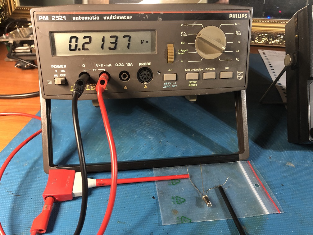

Wie kan mij hier meer over vertellen en of verklaren waarom er tussen E en C niet 2 keer sper wordt gemeten.
belangrijke vraag om dit te achterhalen : met wat heb je dat gemeten?
Merkwaardige Transistor AC 127
door Cornelisjan @, Lunteren, 17-07-2022, 00:01 (1440 dagen geleden) @ kris
Gewijzigd door Cornelisjan, 17-07-2022, 00:07
Een plaatje zegt meer dan duizend woorden.
Gemeten met een PM 2521 op meetstand diode test.
De bewuste transistor is hier aangesloten tussen C-E.

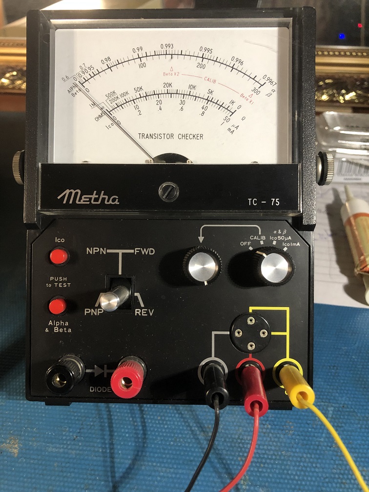

Mijn transistortester is hieronder afgebeeld: de TC75 van Metha.
