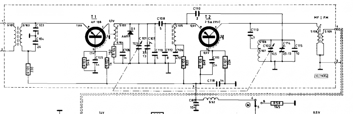

Nu heb ik in het FM tuner blikje de spanningen gemeten.
T1;
B 9,5V
E 9,8V
C 0,43V
T2;
B 8,26V
E 10,8V
C 0,00V
Waar moet ik dit probleem nu gaan zoeken?

door Harm @, Enschede, 17-07-2022, 16:42 (1540 dagen geleden) @ leemhuis01
Beste leemhuis01,
de BE spanning op t2 is 1,5v, terwijl die op t1 0,3 v is. De spanning op t1 is juist, terwijl die op te veel te hoog is. Het lijkt er op dat t2 defect is.
Groeten, Harm.
Erres RA664 Reperatie
door Goldline @, Oranjedorp, 17-07-2022, 17:39 (1540 dagen geleden) @ Harm
t2 is je oscillator, je zou deze met een 2e fm radio kunnen ontvangen 10,7 mc hoger of lager.
er zou dan een stille draaggolf te horen moeten zijn die wegvalt bij het verstemmen van de defecte radio.
Gezien de gemeten instelspanningen is t2 defect en zal hij niet oscilleren en mixen.

door wvogel58 ⌂ @, Eindhoven, 21-07-2022, 14:41 (1537 dagen geleden) @ leemhuis01
Meet de spanning tov massa eens aan de beide zijden van R105. Zijn de spanningen gelijk, dan trekt T2 geen stroom.
door leemhuis01 ⌂ @, Coevorden, 22-07-2022, 19:21 (1535 dagen geleden) @ wvogel58
De spanning was aan beide zijdes even hoog.
T2 vervangen voor een AF125.
