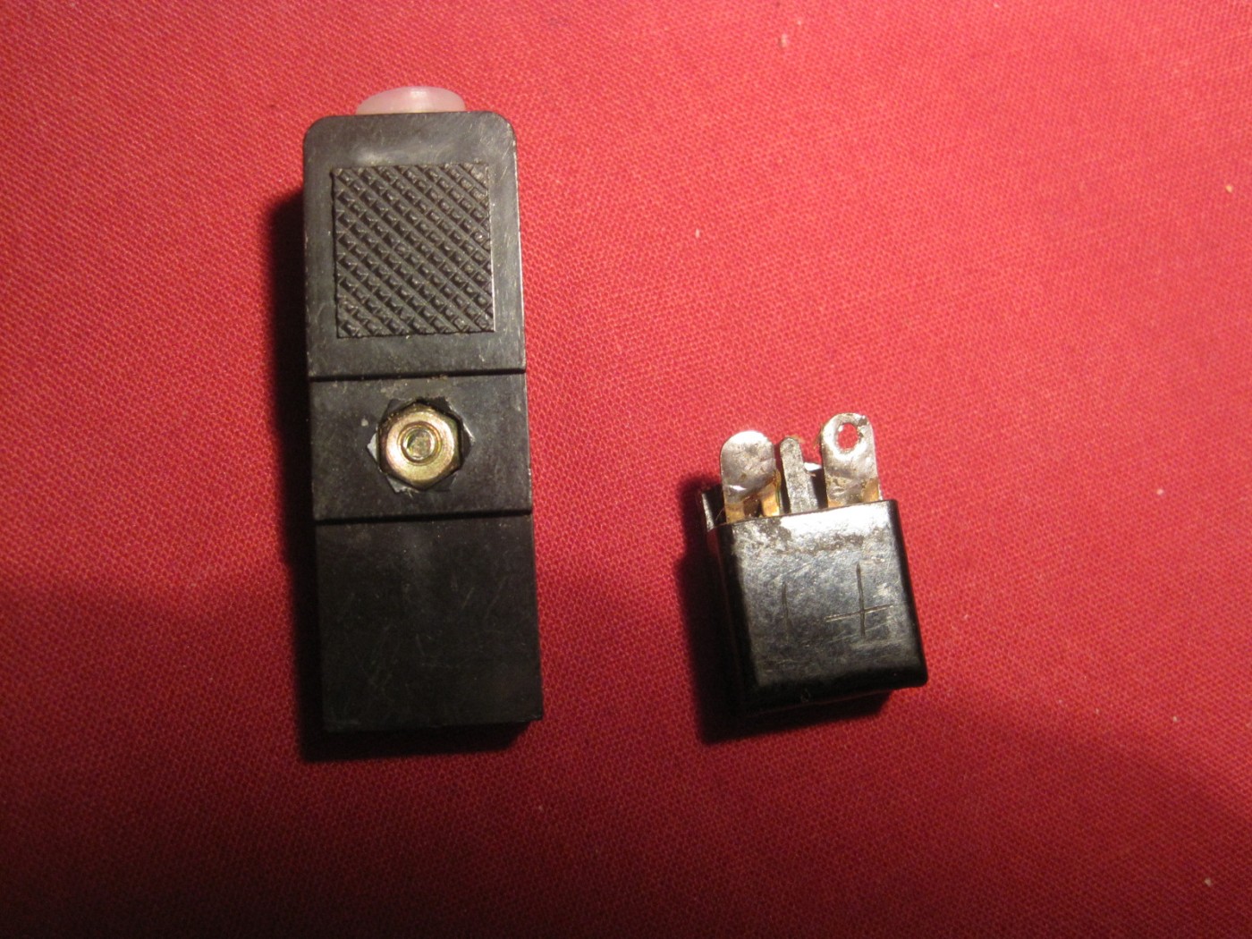

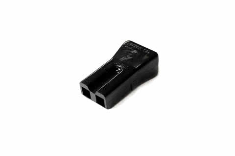

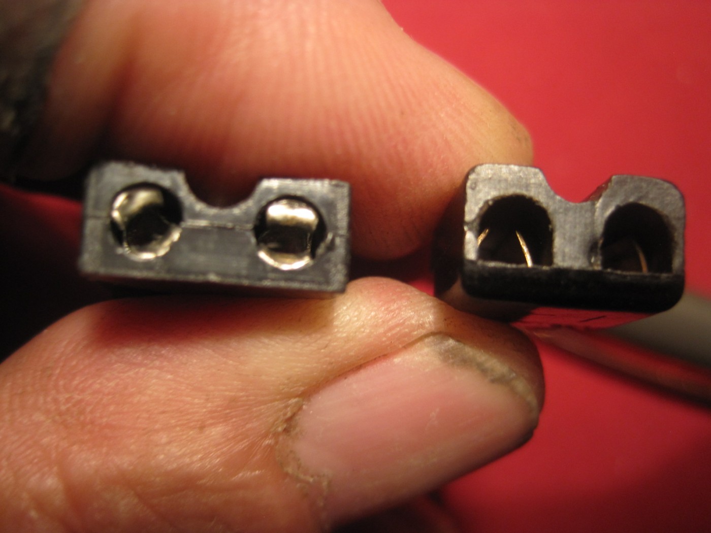

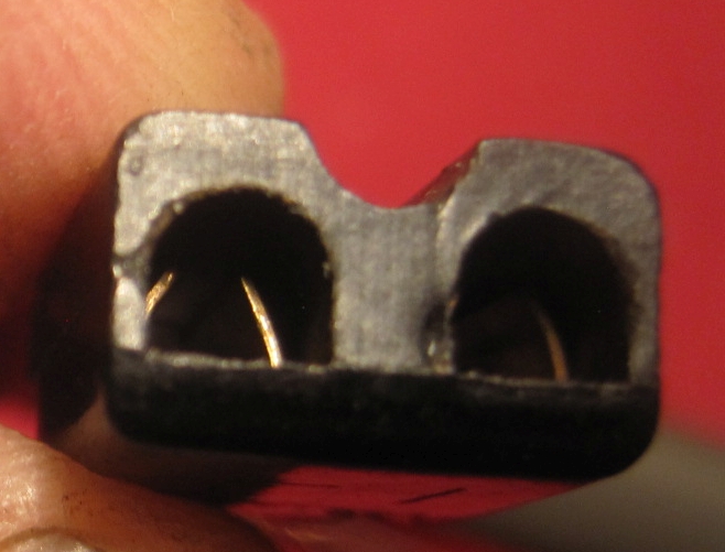

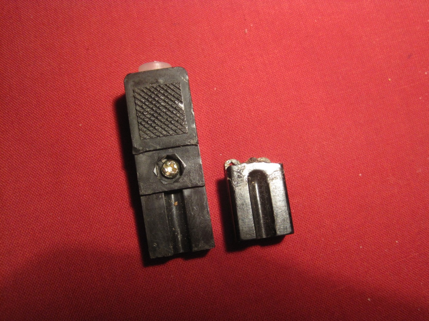

Het blijkt vandaag dat er meerdere afmetingen zijn. Een kennis van mij had er ook een, gevonden nogwel.
Op de foto zie je links de nieuwe steker en rechts het gebroken origineel.De afmeting van het deel wat in het chassisdeel gaat is bij de linkse steker 14x5,8mm, bij het defecte exemplaar rechts (de oude steker) 12,8x7,6mm.
De linkse nieuwe steker lijkt te passen, maar met veel meer kracht.
Er is wel een probleem. In de linkse nieuwe steker zitten de bussen meer in het midden van het blokje en zitten ze minder diep. Het gevolg daarvan is , dat bij het verkeerd-om insteken er reeds contact gemaakt wordt en dat kan funest zijn als de spanning al aanwezig is. De nieuwe steker die ik heb is best wel robuuster als het origineel, maar ik durf hem niet te gebruiken.
Het risico dat er wat stuk gaat bij ompolen is te groot.
Twee forummers willen me helpen, dat is fijn maar wellicht is het zinvol om even de maatvoering te controleren.

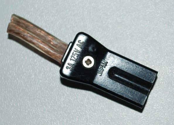

, Oranjedorp, 22-07-2022, 09:59 (1466 dagen geleden) @ soundman2
13 X 7,6 mm
![[image]](images/uploaded/2022072207594262da58ee68238.jpg)
laagspanningssteker
door soundman2
, Wouw, 22-07-2022, 15:13 (1466 dagen geleden) @ Goldline
Die afmetingen kloppen en hoe is het met de ligging van de kontaktbussen?
laagspanningssteker
door Goldline
, Oranjedorp, 22-07-2022, 18:39 (1465 dagen geleden) @ soundman2
iets van 2 mm naar binnen.
laagspanningssteker
door soundman2
, Wouw, 22-07-2022, 18:49 (1465 dagen geleden) @ Goldline
OK, klopt ook.
Als het aanzicht lijkt op de foto, heb jij de steker die ik zoek.
Dan verder afhandelen via het envelopje.
