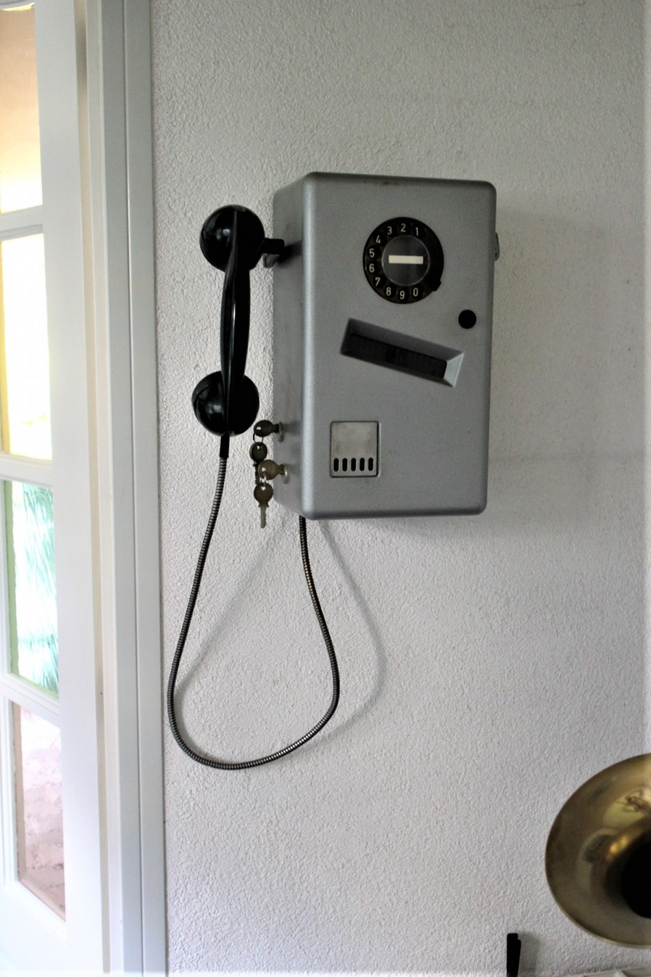

Beste forumlezers,
Het lijkt mij leuk om een ouderwetse nostalgische telefoon met kiesschijf weer te gebruiken maar omdat deze werkt met pulsen en niet met tonen is hij niet zonder aanpassing bruikbaar.
Voor dat doel bestaan er omvormers zoals deze:
https://www.picbasic.nl/frameload.htm?https://www.picbasic.nl/dtmf-telefoon.htm
Daarom ben ik benieuwd of iemand ervaring heeft met zo'n omvormer en uiteraard of zo'n ding goed werkt. Deze telefoon heb ik, hij werkt nog met kwartjes.![[image]](images/uploaded/2022072219261962daf9dba8f91.jpg)

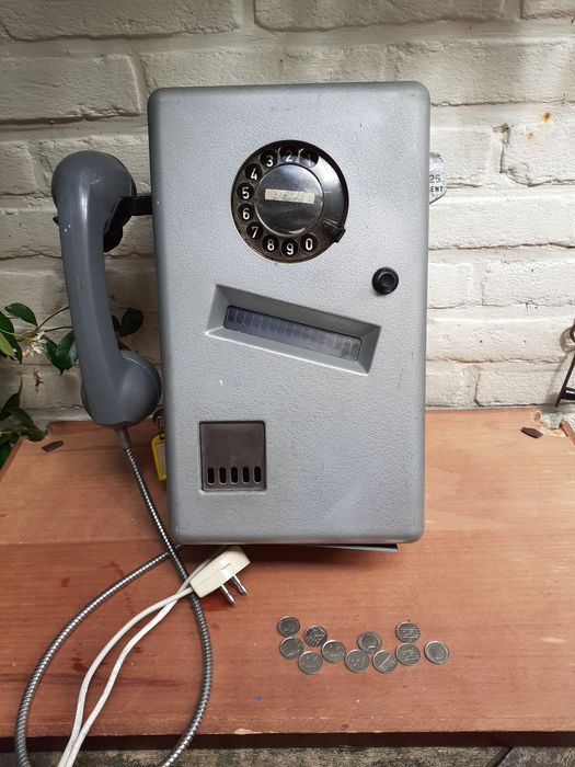

Fijn te horen dat het goed werkt en dat je de nostalgische telefoon nog kunt gebruiken. Ik heb gisteren de compleet gebouwde en geteste 141101-C SMD-print besteld en deze zal morgen wel in de brievenbus liggen.
Dankzij de bijgeleverde uitgebreide handleiding zal het wel lukken om de print in te bouwwen. De PTT Kimus 1a munttelefoon uit de oude openbare telefooncellen (en nu hier in de gang) bestaat eigenlijk uit een T65 telefoon, gekoppeld aan een munt-/betaalsysteem. Dat systeem gaat helaas niet meer werken omdat er sinds 2002 geen "betaalpulsen" meer worden meegezonden door de telefooncentrale. Maar gelukkig zijn de drie verschillende sleutels nog aanwezig om ook te kunnen bellen zonder kwartjes

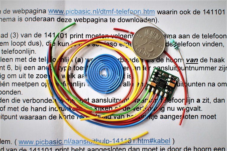

Met een van de drie sleutels die bij de telefoon horen kan men de munt-betaalfunctie uitschakelen en daarom kies ik daar maar voor; want ik zou er niet rijk van worden. Een sigaar uit eigen doos dus want ik heb de sleutel van het geldbakje
Dus houd ik het maar bij bellen zonder kwartjes.
Vandaag lag de bestelde omvormer die van kiesschijf pulsen DTMF audiotonen moet maken in de brievenbus en ik was verbaasd hoe klein het printje was. Op de site van Frits Kieftenbelt leek het nog een aardig groot ding maar schijn bedriegt want kijk eens op de foto met een kwartje ter vergelijking hoe klein hij is:
![[image]](images/uploaded/2022080413435562ebcd1b51055.jpg)
Een zeer uitgebreide en begrijpbare handleiding zit erbij om de 141101-C converter in te bouwen. Dus als alles lukt klinken er binnenkort weer nostalgische belgeluiden hier in huis.
