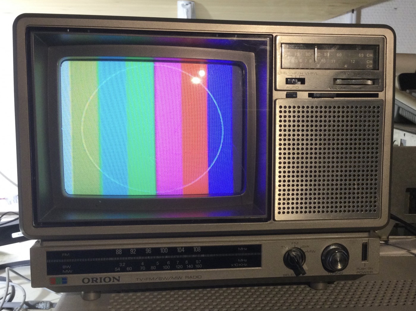

door Hans van Kampen @, Voorhout, 23-07-2022, 20:02 (1488 dagen geleden)
Daar krijg je toch wel een kleur van:-)
Ik wil alle jongens hier zeer hartelijk danken voor de wel geweldige hulp die ik heb gekregen en ik heb veel geleerd:th
Één defect weerstandje van 10 Ohm aan pin 24 van IC AN5630 was de boosdoener.
Jongens bedankt:)
