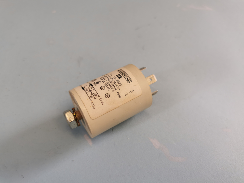

Hallo Ben dit was de oorzaak van mijn problemen met soms de aardlek en soms ook de installatie automaat die er spontaan uitvlogen.
De foto is even een voorbeeld dit is de ontstoring van een wasmachine deze is van kunstof die van mij was ook nog van metaal.
Dat ding sloeg soms spontaan door dus dat was bij mij de oorzaak van alle problemen met de aardlek
of automaat.
