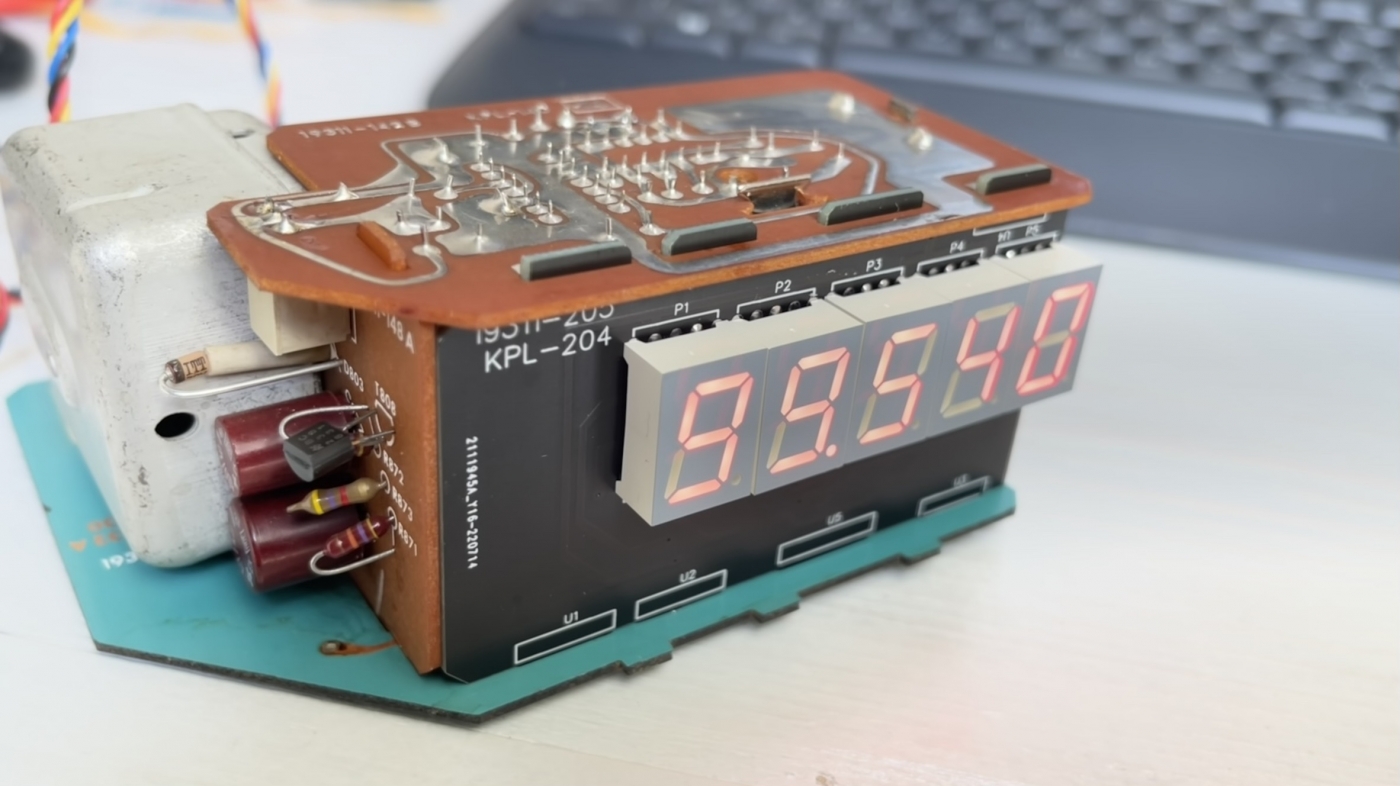

Hallo,

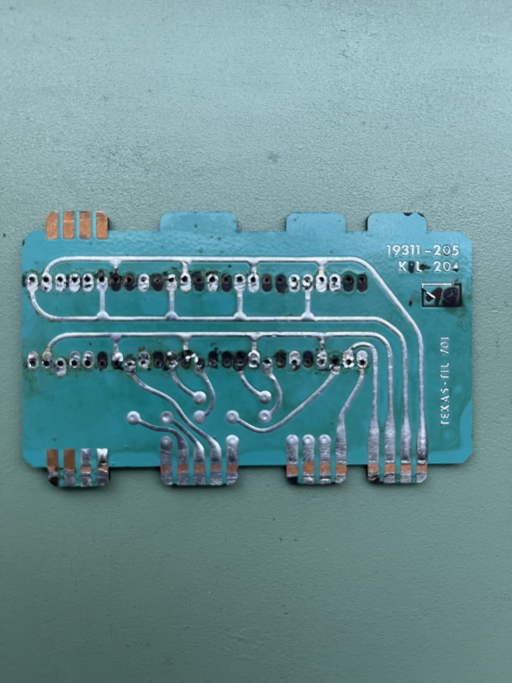

Stoute schoenen aangetrokken en gestart met het herstellen van een gehavende Grundig 3400.
Begonnen met de frequentie teller, twee thyristors in de teller sturing waren defect en de 7 segm. TL701 zijn in de loop van de jaren bijna volledig uitgedoofd.
Display print uit de teller verwijderd en met het uit-solderen van de displays is deze nogal gehavend uit de strijd gekomen.

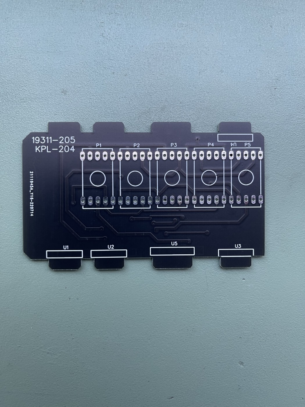

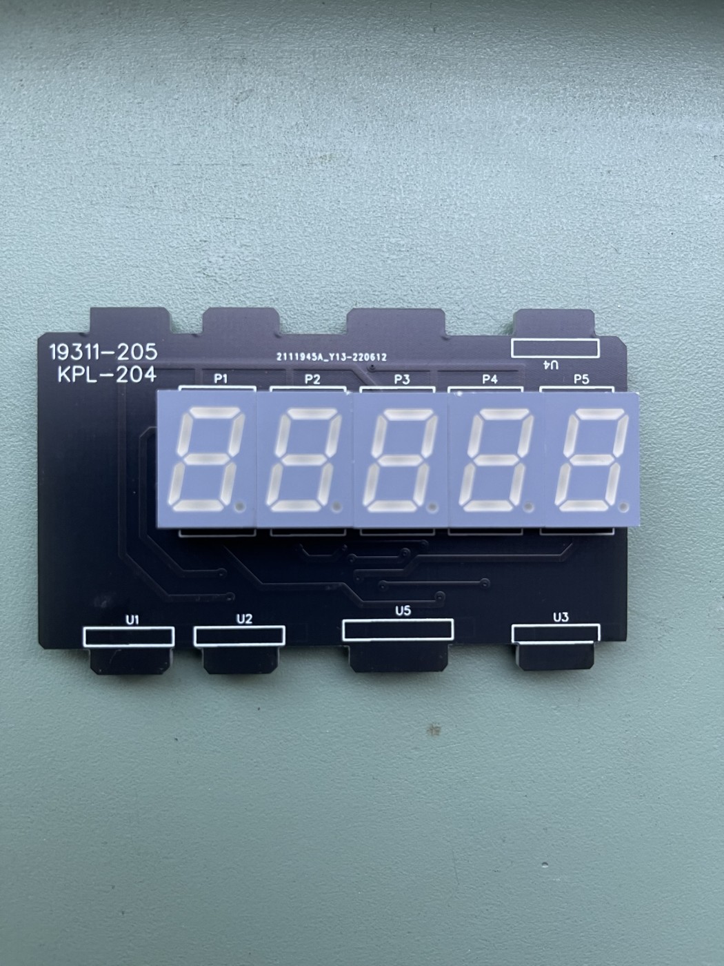

Nieuwe printplaat ontworpen (het oog wil ook wat) en passende nieuwe led display’s gezocht en gemonteerd.

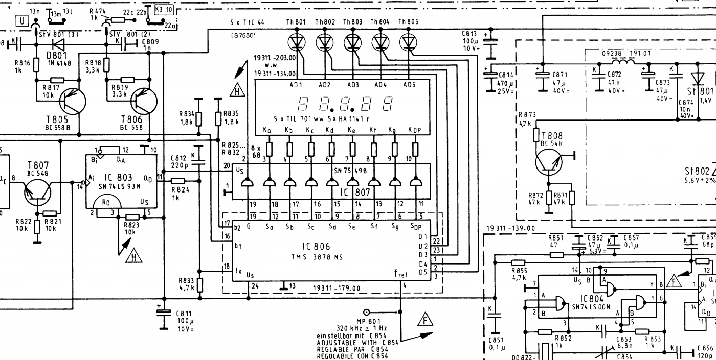

Gezien ik geen specificatie van de oude TL701 kan vinden, loop ik even vast hoe je de juiste voorschakel weerstand berekend.
De TL701 heeft in deze toepassing per segment 68 Ohm voorschakel weerstanden volgens schema.
De driver ic SN75498 kan max 100 ma per kanaal leveren en de nieuwe displays hebben een forward current van 20 ma. (Type SA52-11swra)
De 68 ohm weerstanden zijn waarschijnlijk te laag in waarde en ben bang dat de display's door een te hoge stroom vroegtijdig de geest gaan geven.
Daarnaast is het wat lastig meten omdat het een multiplex schakeling is.
In een testopstelling is de licht opbrengst zeer hoog maar door de hoge multiplex frequentie niet goed te fotograferen.
Voedingsspanning van de thyristor is 5 Volt.
Wie kan hier wellicht wat zinnigs over zeggen?

Over een rode led van 20mA staat veelal iets van 2V. Dan houd je 3V over.
Reken 0.5V voor verlies in thyristor en 75498. Dan kom ik op 2.5V over de weerstand.
2.5V / 68 Ohm is 36mA.
Maar... Omdat het in een matrix zit loopt deze stroom er maar 20% van de tijd.
Dus effectief 36 * 20/100 = 7.2mA. Je zou de specs even moeten nalezen van de LED blokjes
of deze inderdaad die 36mA stroom voor 20% van de tijd mogen doen...
Als je écht veilig wilt zitten dan houd je die 20mA aan. 2.5V / 20mA = 125 Ohm.
De praktische waarde zou zijn 120 Ohm... Dan zit je sowieso veilig...

het lijkt me dat de lichtopbrengst van de nieuwe displays veel groter is dan van de oude, wat een normaal gegeven is. defect zullen ze er niet van gaan.
zoals Roland aangeeft en berekend kan je rustig verhogen naar 120 Ohm.
enige adder kan zijn dat je onder de houdstroom van de thyristors gaat wanneer weinig segmenten oplichten. (dat merk je wel , als de cijfers plots heel zwak worden en knipperen).
proberen en laat het weten :-)

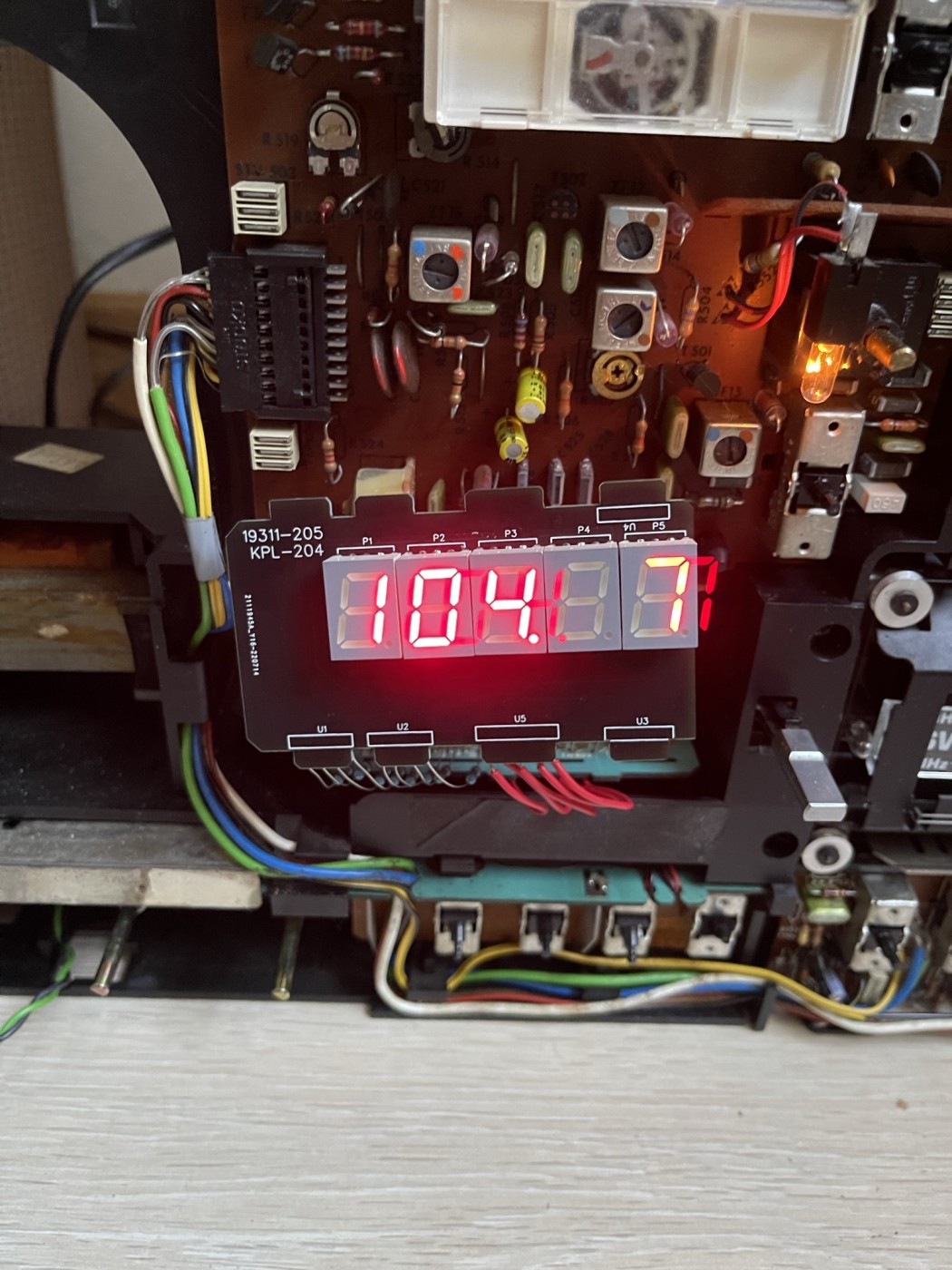

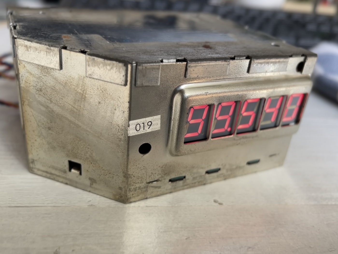

Nog even het eindresultaat:
Zoals Kris aangaf is de lichtopbrengst t.o.v. de oude displays 3 a 4 x zo hoog.
Wat ik mij niet gerealiseerd had.
Na enig experimenteren met de opbrengst deze wat terug kunnen brengen door uiteindelijk 220 ohm weerstanden te gebruiken zodat display tegen de grens van uit-doven van de displays aanzit en toch nog een egaal lichtbeeld hebt en het er een beetje origineel uitziet als het rood-venster er voor zit.
Eindresultaat is uiteindelijk wel bevredigend.

Welk pakket heb je gebruikt om de print te ontwerpen?
Grundig satellit 3400 Frequentieteller vraag
door eric-radio @, Arnhem, 28-07-2022, 20:39 (1477 dagen geleden) @ henk vdb
Hallo Henk,
Ik heb Easyeda gebruikt.
Print komt bij JLCPCB vandaan, goedkoop en snelle levering en ze doen gelijk de inklaring voor je.
Gr Eric
