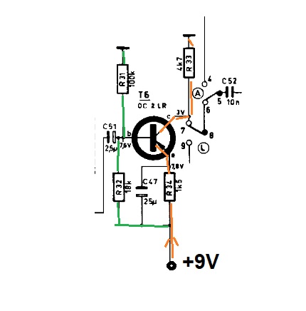

Als ik die C aan 1 zijde los haal.
Dan blijft er 9 volt op de basis staan.
9V op de basis T6?
Kijk eens naar het stukje schema , de weerstanden R31 en R32 bepalen de Basis spanning.
Immers stroom Basis van T6 die ook door R31 loopt is dermate significant kleiner
dat we die kunnen verwaarlozen.
Als je dan de 9V op Basis meet, betekend dat dat er geen stroom loopt door R32,
laat staan R31.
Als je een kortsluiting hebt tussen basis en collector hebben we de deling
R32 parallel aan R34 in serie met R31.
Controleer de weerstanden, controleer of R31 wel aan massa hangt, enz.
