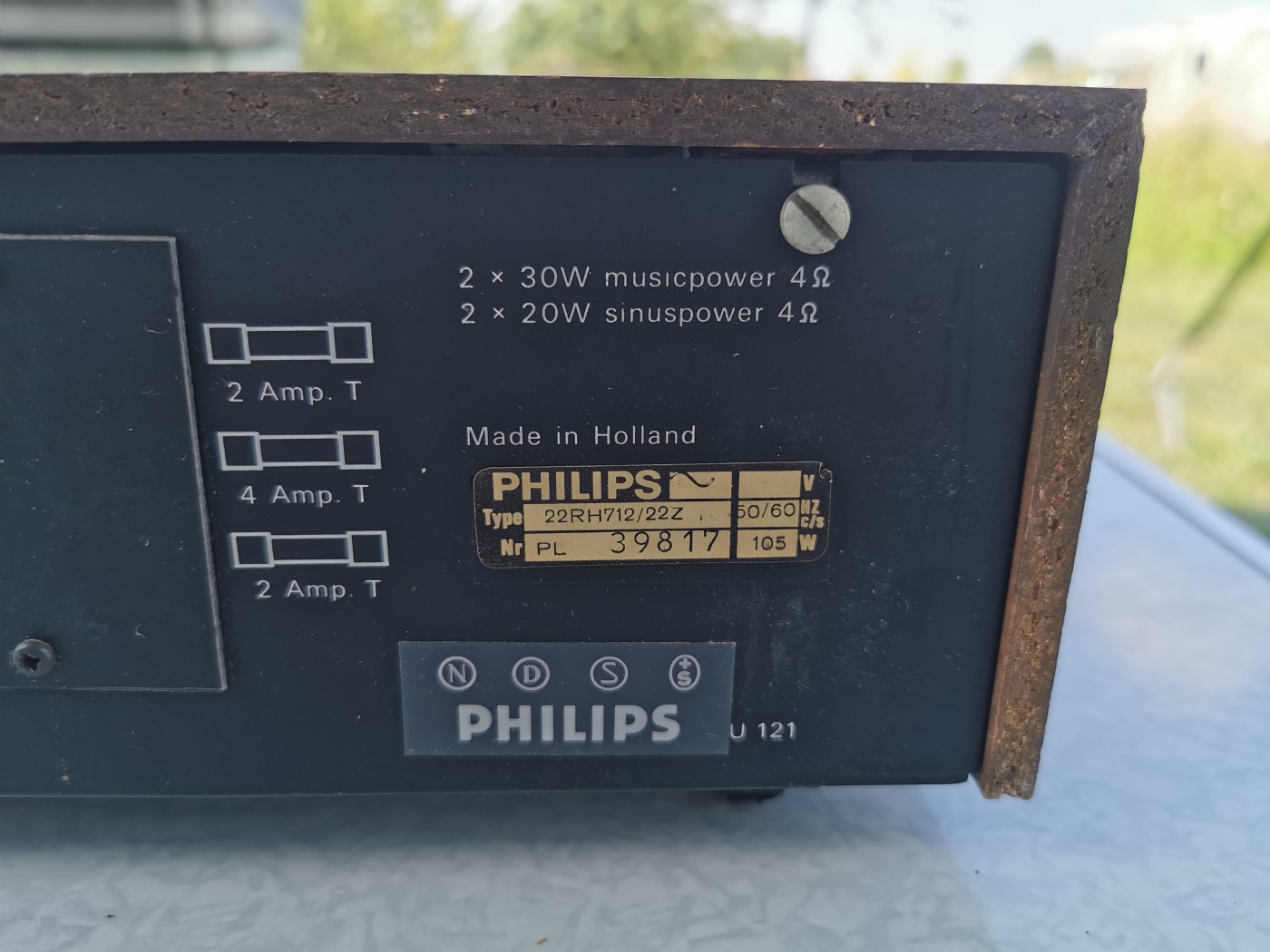

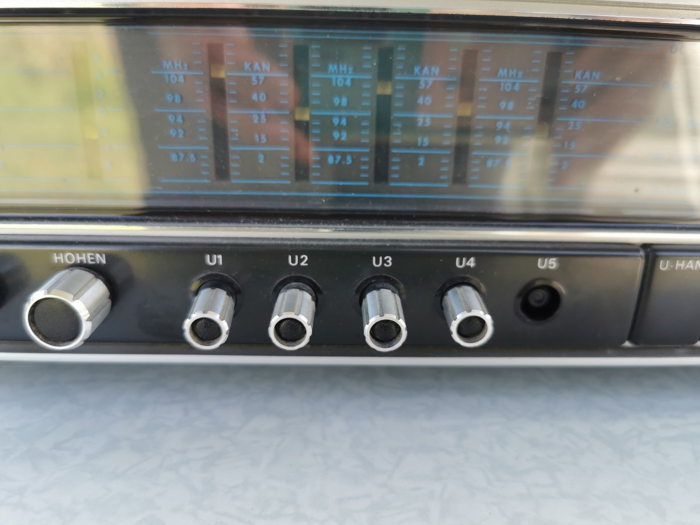

Onlangs aangeschaft een 22RH712, mist helaas een knopje.
Heeft iemand deze nog liggen voor mij?

Dag Ben, bedankt voor je reactie.
Ik heb geprobeerd te achterhalen wat het onderdeelnummer is van het knopje mbv de manual maar daar kom ik niet uit.
Een andere knop er af halen ... maar niet gedaan, weet niet zeker of het erop geschoven zit of ...
Ik heb het zilveren aluminium gedeelte opgemeten: diameter 9,5 mm aantal ribbels 8.
De lengte van zilveren aluminium gedeelte is 13mm

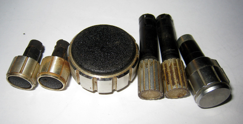

Nee Frans, dan kan ik je niet helpen.
De korte op de foto is 12,5mm en heeft 8 sleuf ribbels.
De lange is 10mm en heeft veel sleuf ribbels.

Het zijn losse opgeschoven knoppen, maar het kan goed zijn dat de as gebroken is en er nog een stuk in de missende knop zit.

Dank voor uw reactie, ik denk dat idd er nog een stukje in de radio zit. Wacht eerst maar even af of iemand uberhaupt een vervangende heeft voordat ik een andere er uit haal(en daardoor misschien ook die breek).

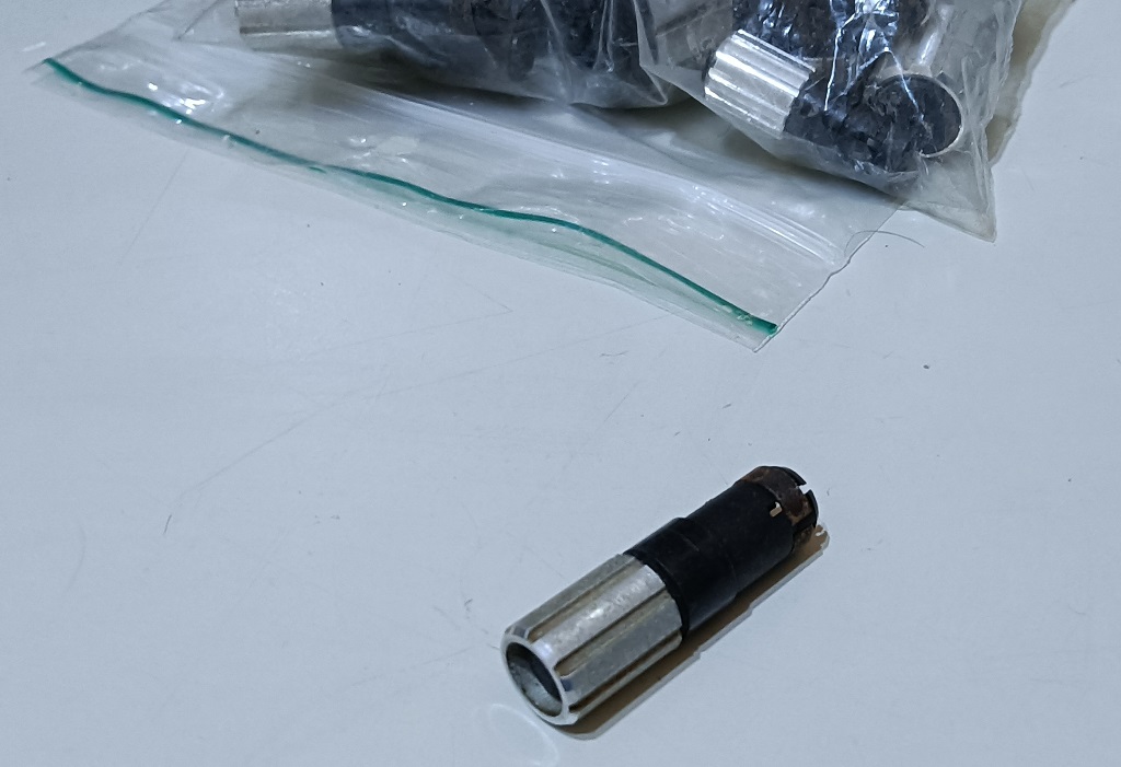

Heeft even geduurd maar uiteindelijk nu zakje met knoppen gevonden.
Dit knopje zoek je.
Getest met de 702 en 802 toestellen en moet dit knopje zijn wat je zoekt.
Geef een email met je adres en knop komt naar je toe.

Ga het straks eerst maar passen, Philips kennende .. vol verrassingen.:-D
Voor je weet is knopje toch iets te kort te lang te dik of dun.
Maar ik denk haast wel zeker dat zowel de 702-802 als de 712 exact dezelfde knoppen gebruikt.
De 732 heeft dan net weer andere en is ipv een inwendig liggend zwart plasticje, het een bolletje
uitwendig.

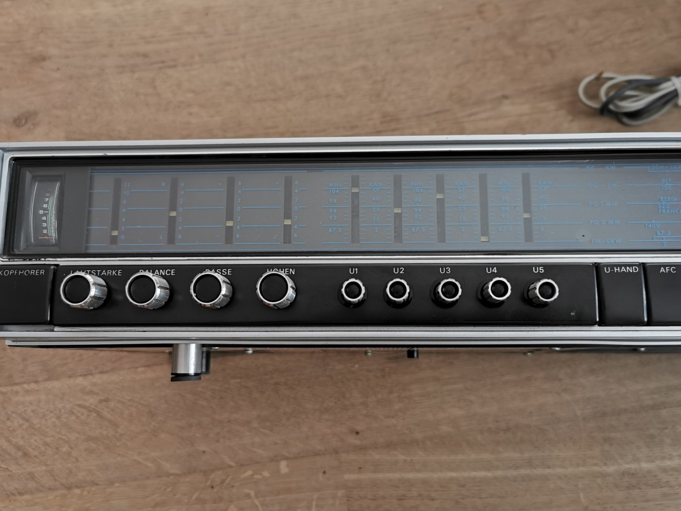

Gelukt!!!! knopje van Maurice is precies de goede, gelukkig alles weer in nette staat !!! Knopje bij U5
groetjes Frans[image]

Het lijkt er wel op dat knopje U5 wat lager zit dan de andere knoppen. Misschien heeft de oorspronkelijk knop een tik gehad, wat de reden kan zijn van het missen er van. Verwissel anders eens het knopje met een andere van de U knoppen. Als het lager zitten mee gaat, ligt het aan de knop. Zo niet, dan ligt het aan de potmeter-as.

Hij zit lager omdat hij in geactiveerde stand staat !!!

Nou maak ik er hier nog een langer draadje van dan dat hij onderhand al is maar kan het lager zitten van die knop van de zelfde diameter aan de knop liggen? Ik dacht het niet.
Inderdaad doordat de knop actief staat (as uitgetrokken voor preset afstemmen) is er wat meer speling dus “hangt” knop wat lager.
