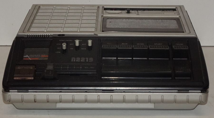

Dit is zo'n N2219:
(foto van internet)

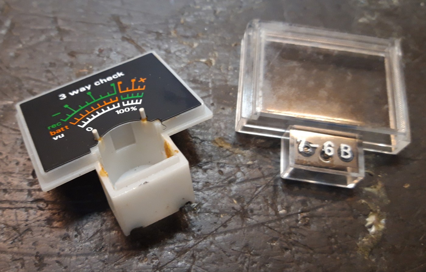

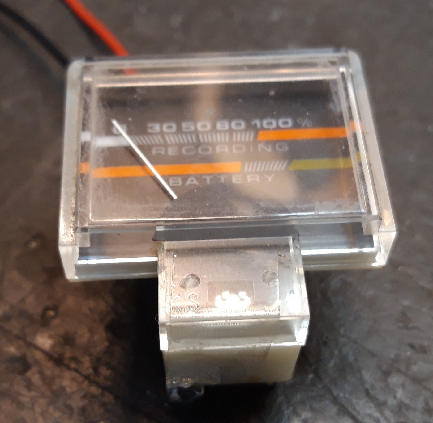

Dit is het metertje in kwestie:

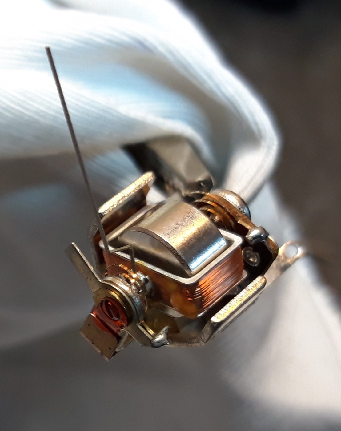

Erin verborgen zat dit meetinstrument:
Hiervan is de spoel onderbroken. Ik ben best handig, maar zoiets overwikkelen is niet aan mij besteed....

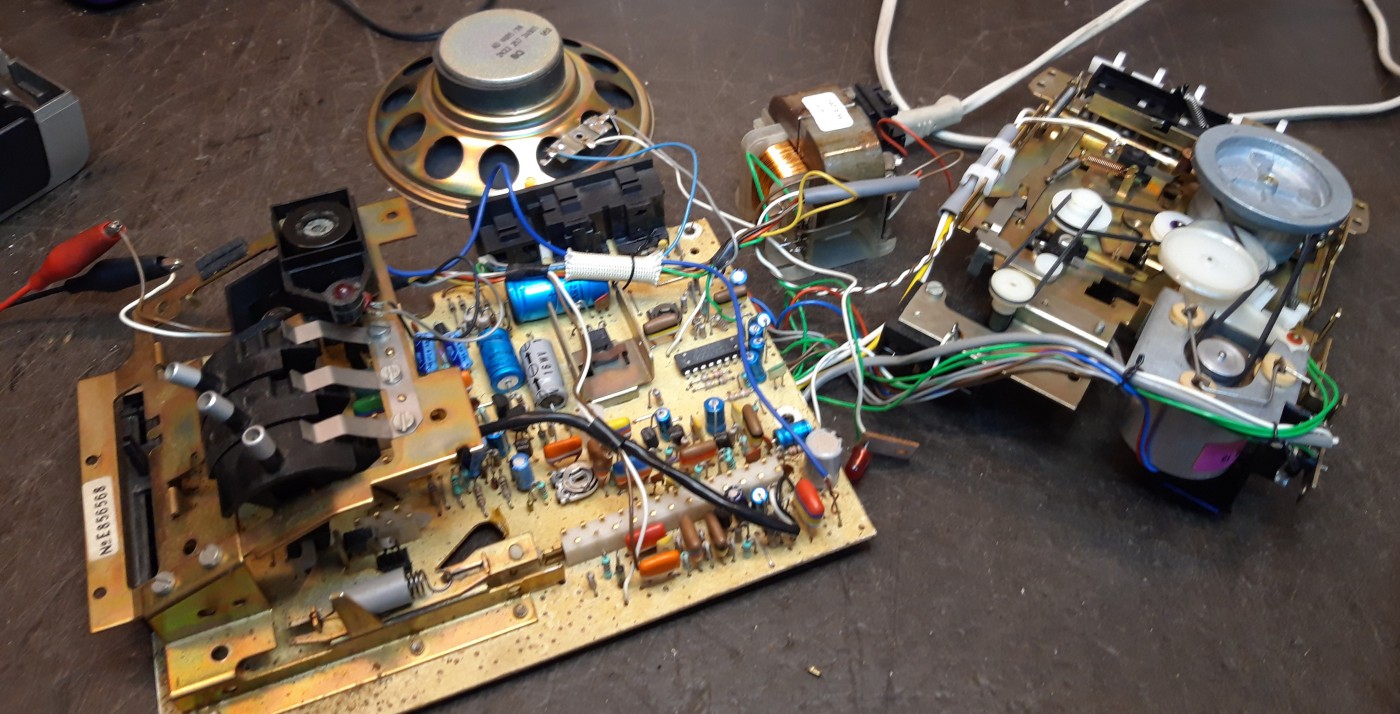

Nu alles nog samenbouwen:
Alles is getest en werkt perfect. Doordat ik een andere wiskop heb gebruikt (de originele wiskop was een plakkerige bende geworden) is de wis frequentie iets gedaald. Met de originele kop was deze ongeveer 90 KHz, met de vervanger 79 KHz. Nou ja er is verschil, maar of dat nu hoorbaar / merkbaar is betwijfel ik.

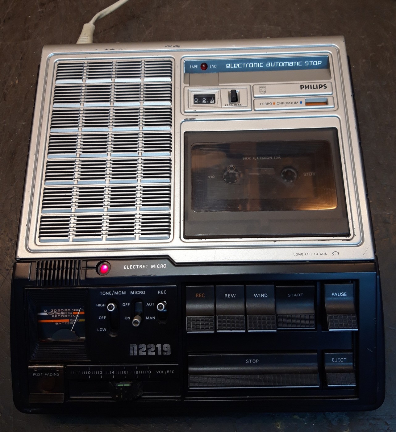

Dit is het apparaat in kwestie:
Inmiddels weer perfect werkend. Het is geen HiFi, het is wel mono. Er ontbreekt een "pijltje" aan de volumeregelaar, maar dat vind ik niet storend. De kans ooit nog eens zo'n knop te vinden is niet zo groot, of er moet een compleet apparaat aan vast zitten en dan vind ik slopen weer jammer....
