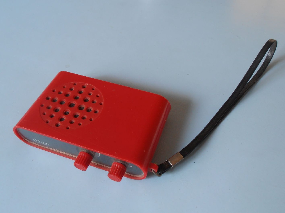

Beste forumleden,
Ik wil onderstaande pocket transistor radio 'CITRON' (met alleen MG) repareren, maar weet niet wat de voedingsspanning moet zijn. Er is ruimte voor één penlight batterij, maar 1,5 volt lijkt me wat weinig. Er zitten 6 kleine, zwart afgeronde transistors in, waarvan ik het typenummer niet kan lezen, al zie ik op één daarvan KM 103 staan. Weet iemand misschien wat meer over dit toestelletje te vertellen? Onderop staat British Design Registration No. 965152
Bedankt alvast voor een tip.
Groet,
Paul

Dat radiootje ken ik niet, maar ik weet wel dat er indertijd piepkleine radiootjes waren die op 1,5V speelden. Er is dus niets vreemds aan een spanning van 1,5V. Dus ik zou er gewoon een AA inzetten.

Zal Aitron zijn en inderdaad zoals Gerard zei een batterijtje van 1,5V.
https://www.radiomuseum.org/r/exclusiv_aie_1241.html

Bedankt Gerard!
