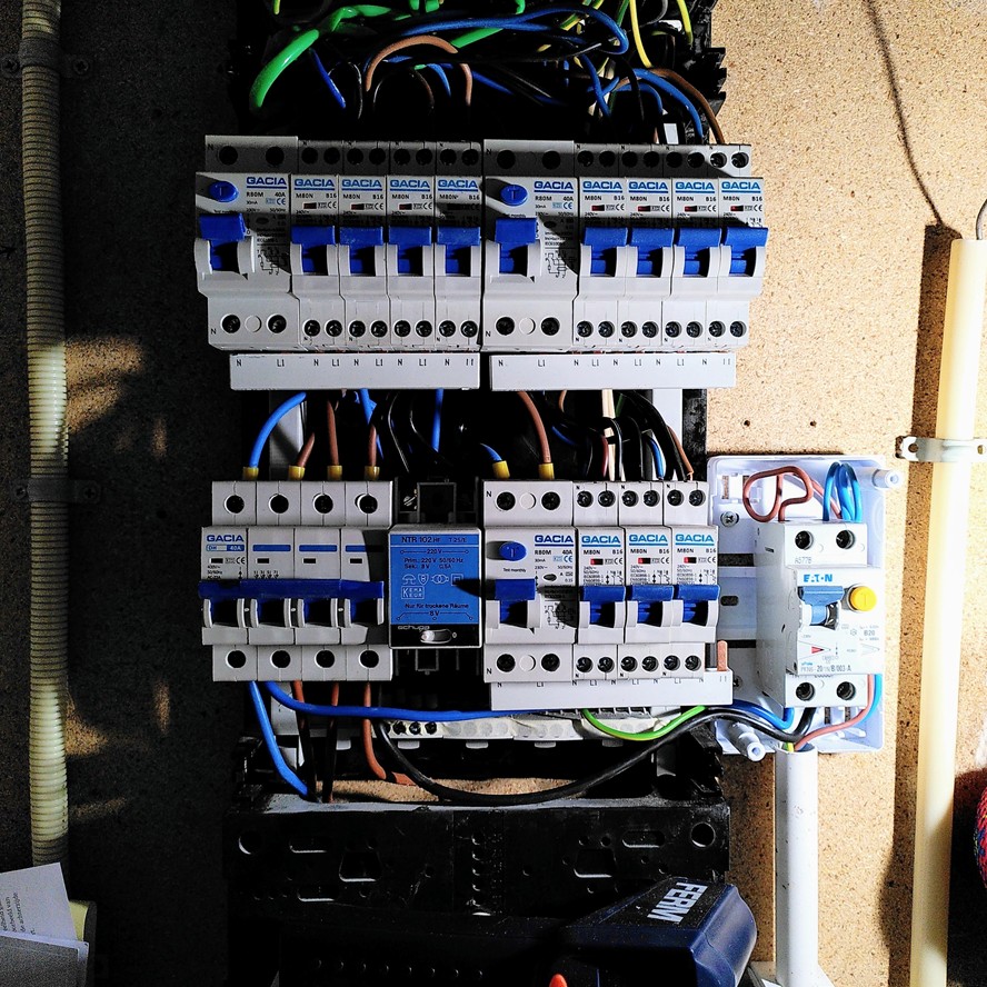

Daar ga je van uit, ja. Zie plaatje:
Door een groot bedrijf uit Zwolle geplaatst. Alleen....die 6mm2 aarddraad in de pvc buis zit in de weg....dus hupsake, aan de kant ermee..Alamat plaatsen in het kastje en aansluiten maar. Shit boven de hoofdschakelaar zit het vol, nou ja, daaronder dan maar. Inschakelen, spul doet het en kast dicht. Wegwezen..naar de volgende klant want drie op een dag moet kunnen.
- De buis met de aarddraad hing los, was niet aangesloten in de groepenkast. Je primaire veiligheid is verdwenen, Alles hangt af van de kwaliteit van je aardlekschakelaars.
- Als de hoofdschakelaar uitgeschakeld wordt, blijft de omvormer energie leveren. Je voldoet niet aan de NEN1010 om een elektrische installatie in één handeling spanningsloos te maken.
- Alamat van de omvormer is een B20A/30mA. Als je er een gebruikt is dat minimaal 100mA of beter 300mA.
