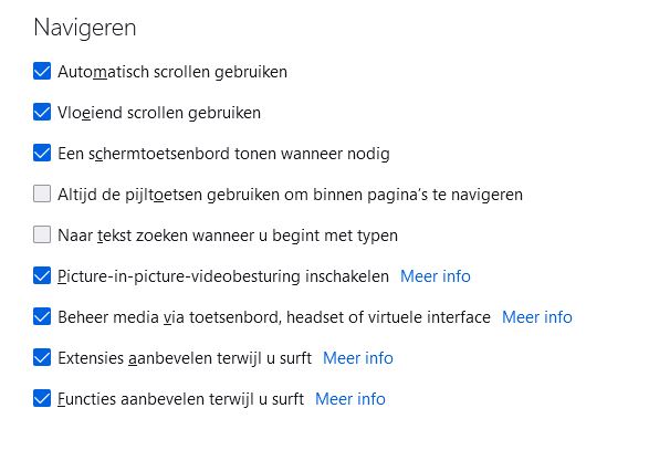

Staat onder
Bewerken -> Instellingen -> -bijna helemaal onderaan-:"Vloeiend scrollen gebruiken" aangevinkt?
Maakt de instellingen aldaar wijzigen iets uit?

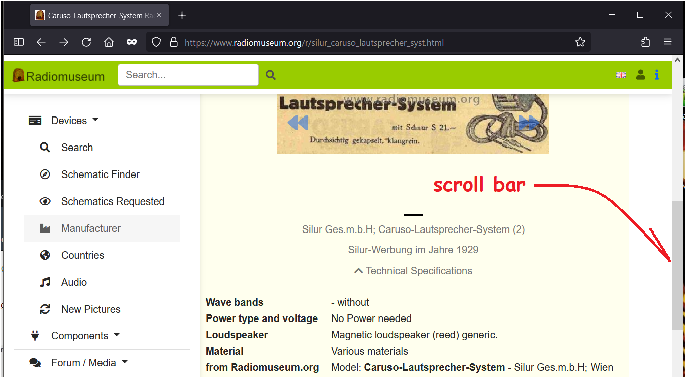

Dit zijn mijn instellingen
![[image]](images/uploaded/2022081821515862feb47ee7537.jpg)
Wijzigingen veranderen niets. In 99% van de gevallen werkt het gewoon, een paar sites hebben er last van. Ook de meeste pagina's op RMORG scrollen gewoon.

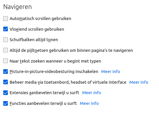

Eigenlijk gaat het altijd goed, ook met de pagina's van RMORG.
Start ik RMORG OK
Typ ik als zoeker "Caruso Lautsprecher" OK, ik krijg dan een scrolbare opsomming.
Klik ik op een van de items, dan krijg ik het gezochte onderwerp. De pag staat bovenaan en opschuiven lukt dan niet. Een afbeelding staat er dan half op.
Onderstaand plaatje staat muurvast. (De PC is niet vastgelopen!)
![[image]](images/uploaded/2022081909264262ff57523f8e6.jpg)

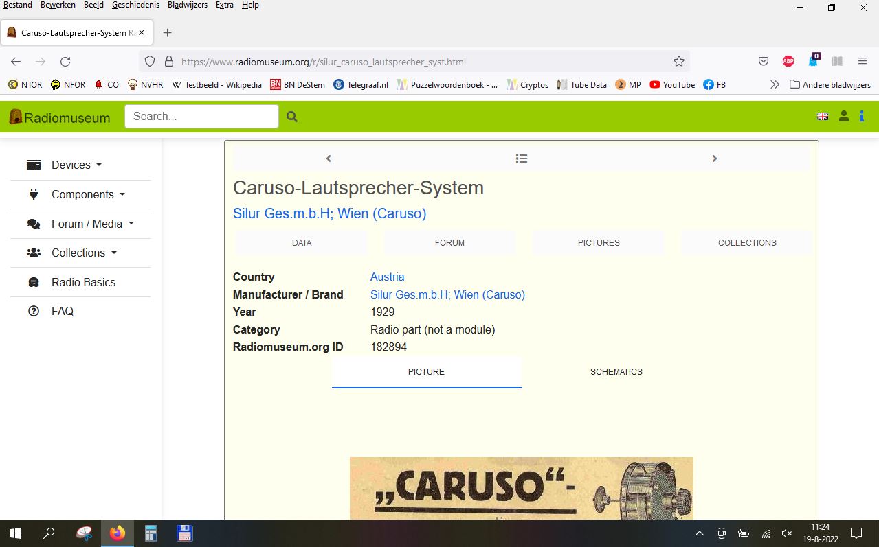

Kijk ik naar jouw screenshot, dan mis ik de scroll-bar rechts.
Zonder deze kun je niet scrollen. Dus het licht niet aan de website, maar aan jouw browser.
Zou het aan een add-on liggen hetgeen ik betwijfel, dan kun je de add-ons tijdelijk uitzetten, door te herstarten in Safe Mode: Alt > Help > Troubleshoot Mode.
Groet, Ben@
PS. Mogelijk is je browser ontregelt. Snelste oplossing is dan weer FF resetten.
