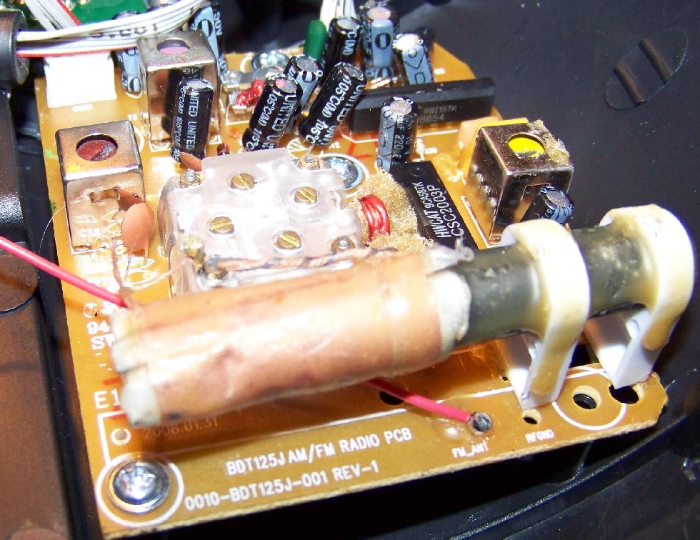

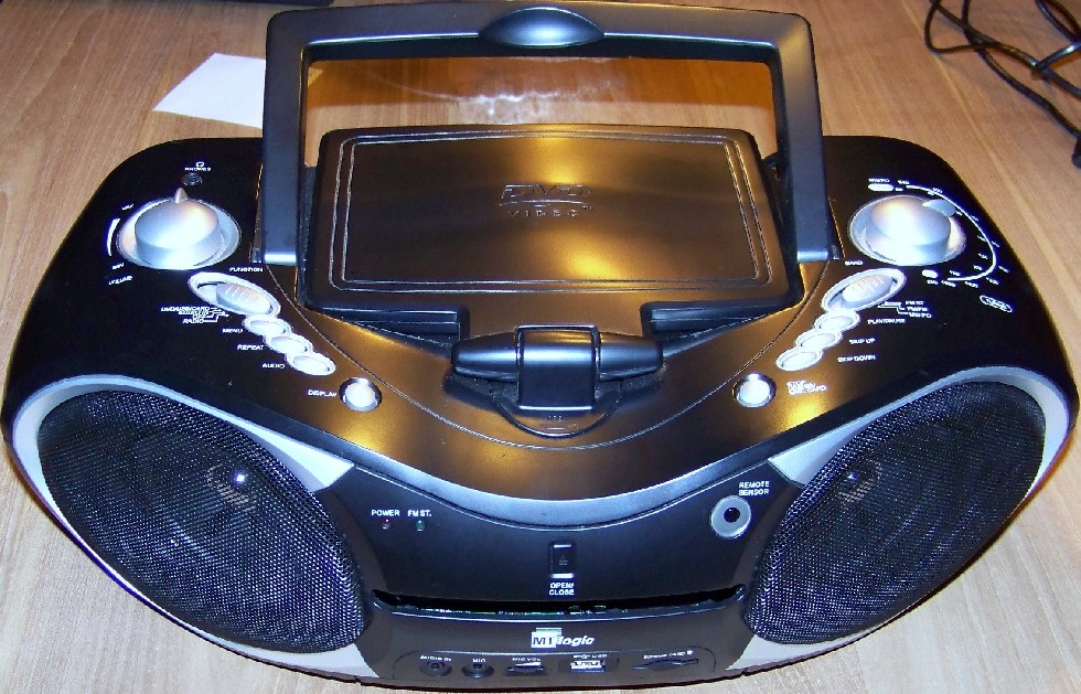

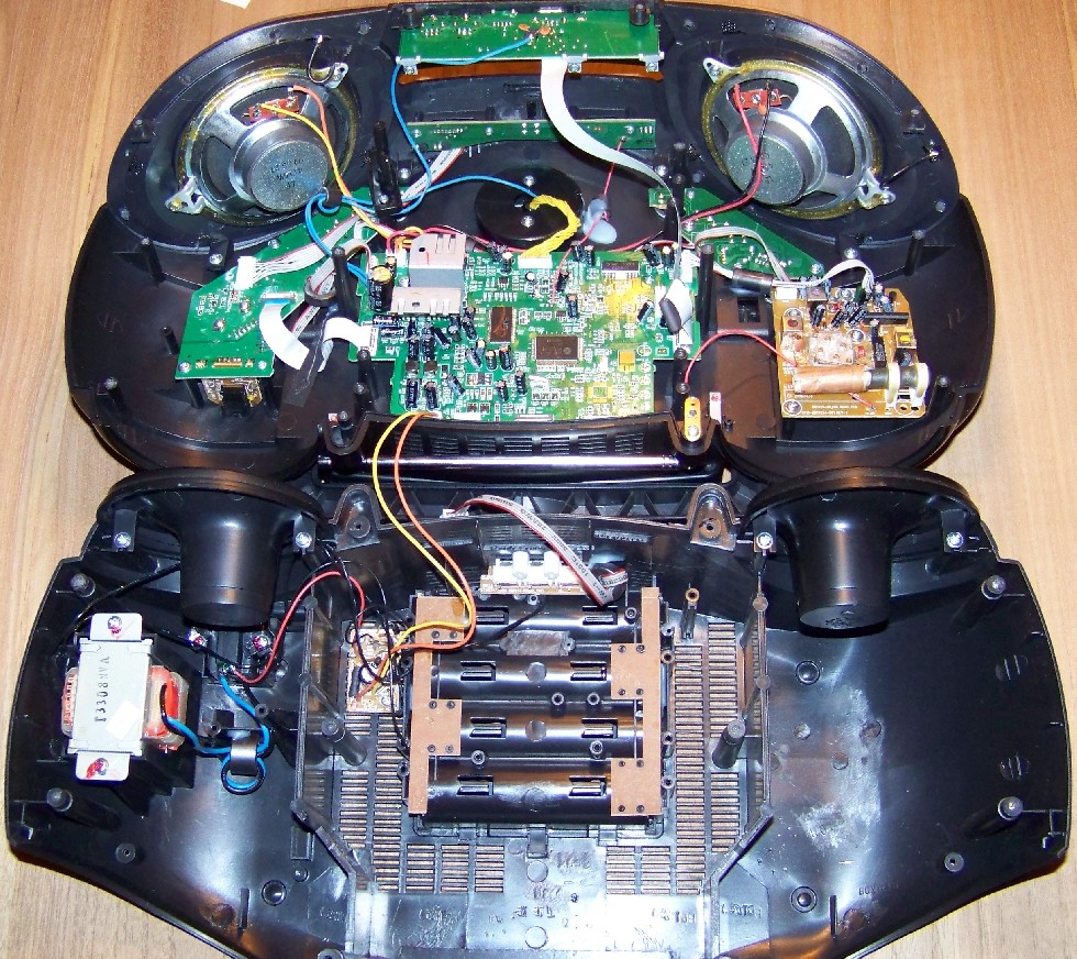

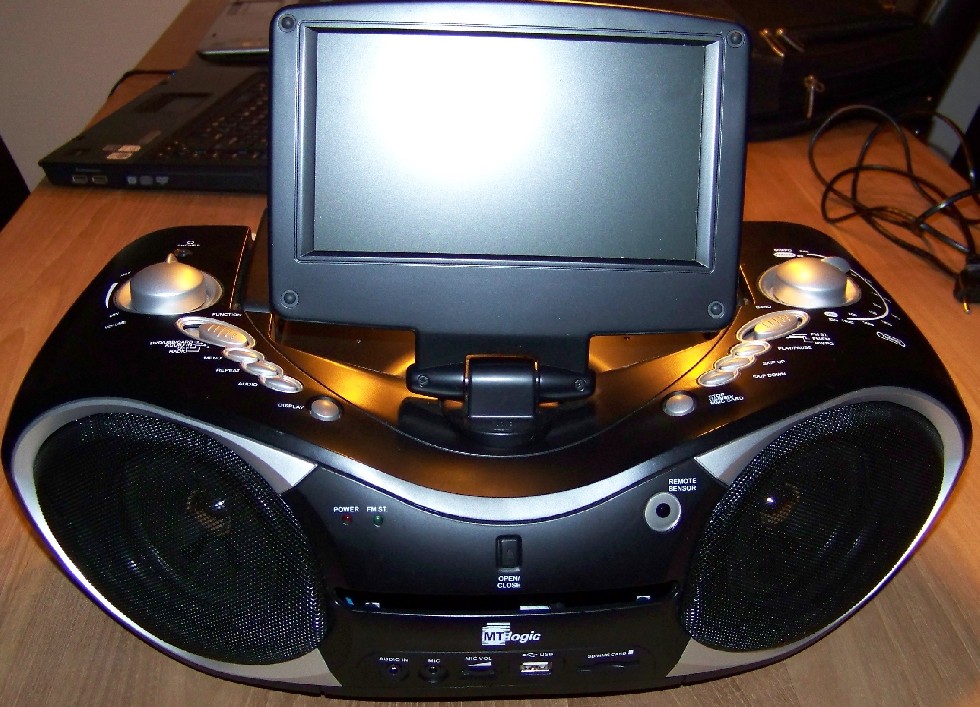

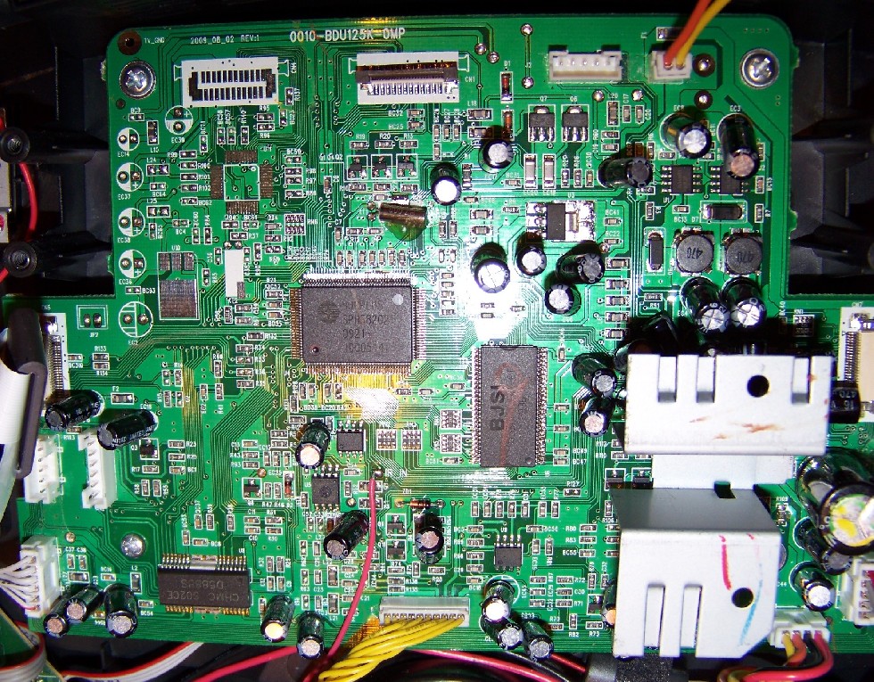

door Arjan Havelaar @, 23-07-2011, 21:25 (5358 dagen geleden) @ Maarten Bakker
Hallo Maarten,
Hierbij wat foto's. Ik hoop dat je er wat mee kunt.
De grote chip op de print is een Sunplus SPHE8202T
Arjan

door bruno @, Tienen ( Belgie ), 26-07-2011, 18:36 (5355 dagen geleden) @ Arjan Havelaar
Arjan,
Op het radiogedeelte moet met een signaalvolger klank hebben , ik zou ook eens luisteren onder de koelvin moet ook nog audio zijn.
als ik de datasheet bekijk van de grote ic die je vermeld zie ik niet direct audio afhandeling.

door Maarten Bakker ⌂ @, Haarlem/Delft, 14-09-2011, 10:12 (5306 dagen geleden) @ Arjan Havelaar
Gewijzigd door Maarten Bakker, 14-09-2011, 10:45
Laat, maar toch goed nieuws (hoop ik): typenummers als BDU125K, BDU125J en BDT125J leveren zoekresultaten op. Of daar ook echt wat bij zit heb ik nog niet kunnen zien.
Een andere tip kan zijn om eens na te gaan welk IC de eindtrap is (ik gok onder het aluminium vleugeltje) en aan de hand van datasheets van dat IC wat metingen te gaan doen eromheen.
