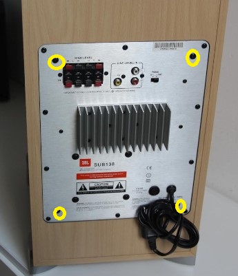

Ik heb laatst een JBL sub van iemand gekregen waar rook uit kwam.
De rook was afkomstig uit de luidspreker aansluitingen.
Maar hoe maak ik deze luidspreker eigenlijk open.
De buitenste 10 schroeven heb ik er uit gehaald.
Maar ik krijg de achterkant maar niet los.
Heeft iemand enig idee hoe ik deze los kan maken.

ook de 4 schroeven waarmee de achterplaat op de plastic binnenbak vast zit, dan voorzichtig openen met een stalen liniaal als breekijzer ,succes :-)

door leemhuis01 ⌂ @, Coevorden, 02-09-2022, 09:36 (1447 dagen geleden) @ Goldline
Ik heb die 4 schroeven er ook uit gehaald.
Maar ik krijg geen enkele beweging in het paneel.

Beetje meer kracht gebruiken, de rand is luchtdicht gemaakt met kleverige kit.
Vaak lukt het niet deze te openen zonder een kleine beschadiging op de achterwand achter te laten.

Je kan wat dikkere houtschroeven nemen die je in de al aanwezige gaten van de achterwand schroeft (niet te diep, uiteraard). Aan die schroeven kan je dan trekken. Niet te hard, maar vooral lang genoeg, tot de kleverige dichting loslaat.

plamuur mesje er tussen een optie !!
