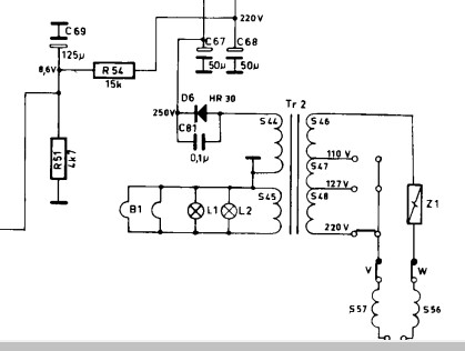

je instelspanningen kloppen van deze transistor die hier als LF versterker staat geschakeld.
Hogere voedingspanning kan aan hogere netspanning liggen 230 ipv 220 .
De emitter-elko is wel verantwoordelijk voor de versterking van wisselspanning dus audio.
r51/r54 is de hoofd spanningsdeler voor 8,6 volt transistor voeding, maar9,5 volt mag ook nog wel
