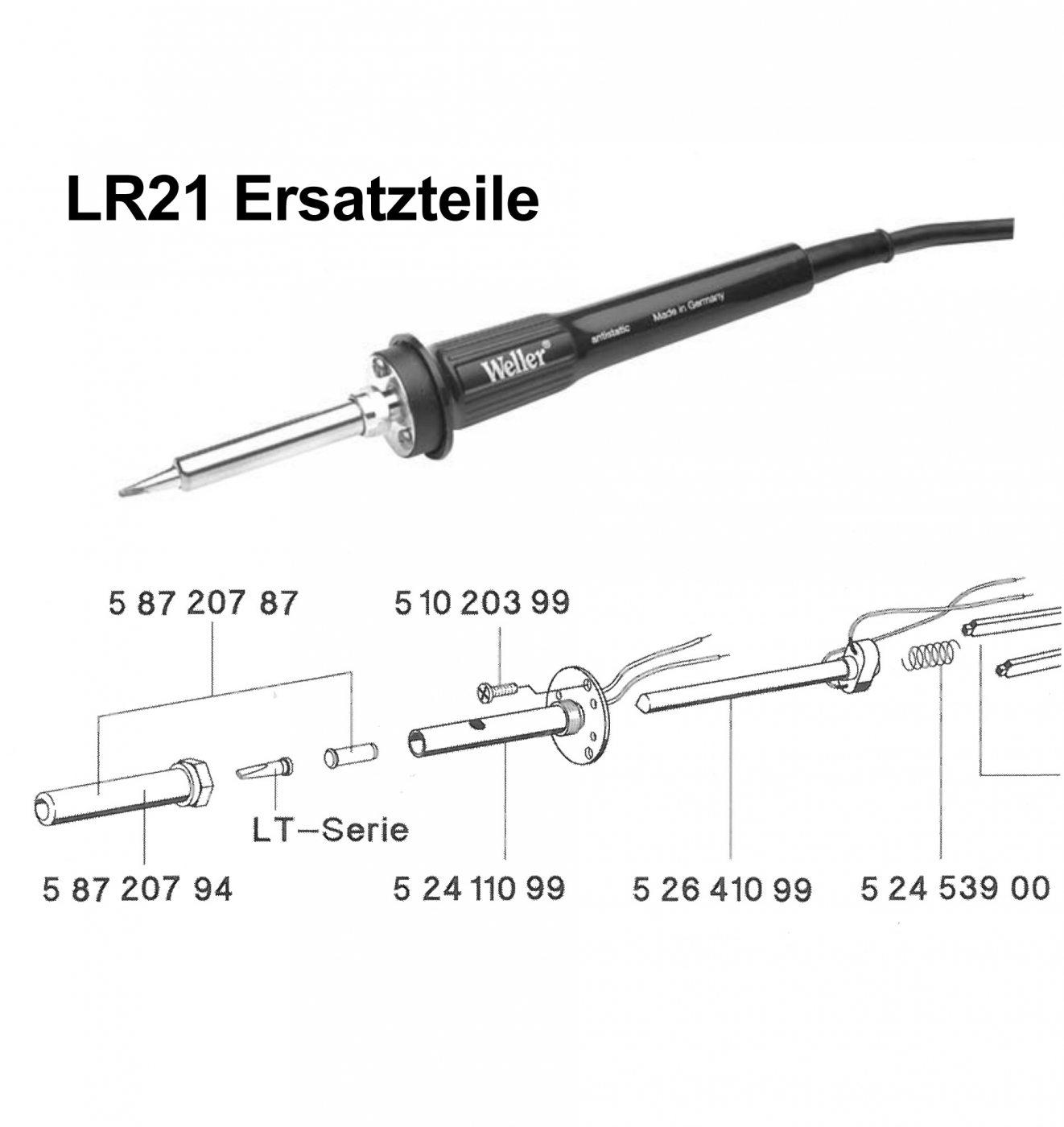

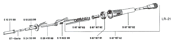

Nee dat verleng busje is voor nieuwere serie puntjes LT-serie.
Dat heb ik nu ook op mijn bout.
Heb ook een COD-3 Station met 2 Stekkers : 385 gr en 350 gr
Zie de 2 tekeningen, 1e zoals met verloopbusje voor LT-serie,
andere tekening met org stift.
![[image]](images/uploaded/20220912000026631e769a3f681.jpg)
![[image]](images/uploaded/20220912000044631e76acb25f0.gif)

Weller soldeerstation WECP-COD3
door Maurice
, Dordrecht, 12-09-2022, 22:41 (1437 dagen geleden) @ Marotick
Jack,
Je kunt werkelijk alles nieuw kopen van de bout.
Ieder onderdeeltje.
Op mijn WECP-COD3 zit zelfs een geheel nieuwe bout.
De oude Weller MAGNASTAT heeft allerhande nieuwe onderdelen.
Zoals die zwarte ring van de bout
Nieuwe Huls met wartel
Nieuw verwarmingselement
Zwik stiften.
Zie mijn tekeningen voor de bestelnummers.

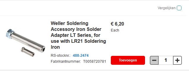

Kijk bv bij RS-Online en tik in WELLER LR-21 of zo, vind je de onderdelen.
Let ook zoals ik eerder aangaf dat verloop busje voor nieuw type LT-stiften.
Zit hier direct al bij.

Wacht even je moet natuurlijk het element hebben.
Ik zou dan ook direct nieuwe huls met adapter er bij bestellen.
Is die bout weer lekker fris.
Is station dubbel en dwars waard om op te knappen.
