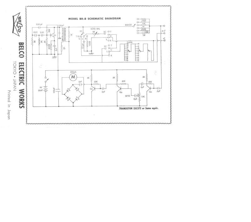

Ik heb pas een BELCO AC Bridge BR-8 gekocht. Weerstand metingen gaat goed, ik kan echter geen condensatoren en spoelen meten.
De oscillator links boven in het schema werkt, een toon van circa 1000 Hz, onafhakelijk van de selector 1 dat is de keuze draaischakelaar voor het kiezen van T, wikkelverhouding van een trafo, C, condensatoren, L spoelen en R weerstanden.
De meetversterker onderin het schema werkt ook. Het probleem zou dan moeten zitten in het omschakeldeel rechts bovenin???
Wie weet hier iets meer van
