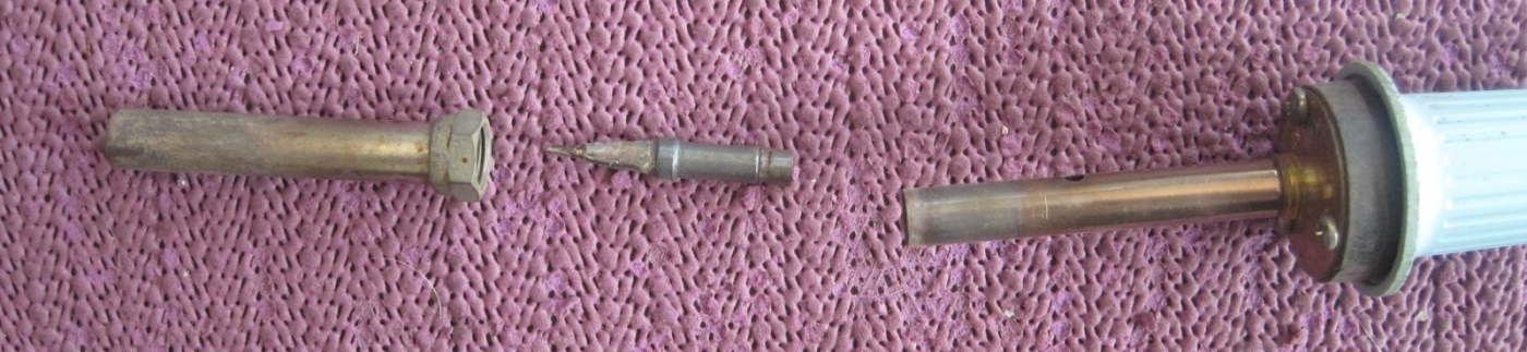

Je hebt hem veel te ver uit elkaar gehaald.
rechts de soldeerbout, in het midden de stift en links de huls die je na het insteken van de stift in de bout er overheen schuift en vastdraait. De stift wordt door een kraagje aan de huls vastgehouden. De stift moet vrij in de bout op en neer kunnen schuiven, want inwendig rust er een veer tegen on de magneetvoeler tegen de stift te houden. Een gebruikelijke temperatuurwaarde is no7, Dat getal staat achter op de stift. Ik denk dat doordat de stift vast zit, dat de magneetvoeler daar niet goed tegen zit en de punt veel te heet wordt. Het puntje zelf verteertt wel na een paar jaar gebruik, maar zoals die bij jou verbrand is heb ik nooit eerder gezien.
Naast de oudere stiften zijn er ook kortere, waarbij een los magneetje hoort, die worden samen in de bout gestoken, waarna de huls alles bij elkaar houdt.
Als de bout goed werkt hoor je hem regelmatig klikken, dat is de magneetvoeler die telkens aangetrokken en losgelaten wordt.
De soldeestift krijg je waarschijnlijk wel los door hem met een tang met beleid wat los te wrikken en te draaien.
