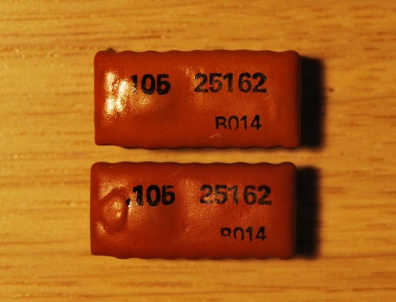

Ik heb 2 schakelingen op een keramische drager, restjes uit een werkplaats.
type 105 25162, behuizing DIP-18 maar met 1 pootje weggelaten.
Weet iemand wat dit is? Waarvoor en door wie wordt het gebruikt?

Dit kunnen weerstand/condensator netwerkjes zijn. Ik kom dit soort componenten regelmatig tegen in (buizen) versterkers.
Dit kan bijvoorbeeld een combinatie van een anode- en lekweerstand met een koppelcondensator zijn of een compleet toonregelnetwerk.
Ik weet niet of er ook actieve componenten in kunnen zitten.

Ze hebben 17 pootjes en zijn van na het huizentijdperk, waarschijnlijk zit er meer in dan een paar weerstanden en condensatoren.

Geniaal! Een verzwakker uit een Philips scope.
Ik had er niet aan gedacht om 4022 voor het nummer te zetten om het een Philips nummer te maken.
De vraag op Circuitsonline is inmiddels 12 jaar oud en naar verwachting niet actueel meer.
Nu ga ik wachten op een kapotte PM3244

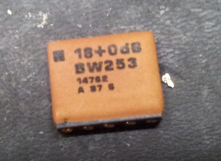

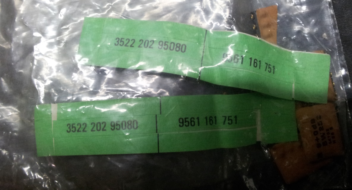

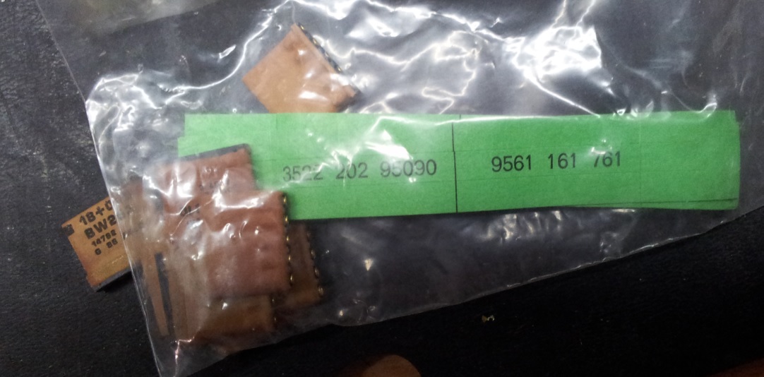

Benieuwd welke dat is betreft type
Wat ik als goed is nog heb liggen:
Philips
"3522 202 95080"
"3522 202 95090"
![[image]](images/uploaded/20220912121019631f21aba5185.jpg)
![[image]](images/uploaded/20220912121028631f21b47a7f8.jpg)
![[image]](images/uploaded/20220912121035631f21bbabe83.jpg)

Er zijn verschillende versies van de ingangsschakeling van de PM3244 met verschillende TF hybrides.
In de documentatie van de PM3244 wordt een 1-2-5 spanningsdeler met 6 pootjes beschreven,
5322 111 94032 of ook 5322 209 84424. Deze zit achter de bufferversterker.
Die lijkt wel op de onderdelen die Maurice hier laat zien.
In het exemplaar van de topic starter op Circuitsonline.net zit een aanpassing. Hier is de TF schakeling 4022 105 25162 gebruikt met 17 pootjes, waarvan ik er 2 had gevonden. Deze bevat de complete bufferversterker inclusief de deler. Er zitten behalve de deler ook 3 smd-condensators, twee FETs, een OQ002 transistor array (de bobbel onder de epoxylaag) en nog een paar transistoren.
De topic starter heeft een heel reparatieverslag geplaatst van het repareren van de TF schakelingen.

, Haarlem/Delft, 12-09-2022, 20:10 (1477 dagen geleden) @ Maurice
De nummers met 3522 (technisch) en 95xx (commercieel) horen bij Philips Telecommunicatie Industrie.
hybride op keramische drager
door Maurice
, Dordrecht, 12-09-2022, 23:16 (1477 dagen geleden) @ Maarten Bakker
OK thanks,
Mogelijk dan voor Telefooncentrales.
Of versterkte route apparatuur.
