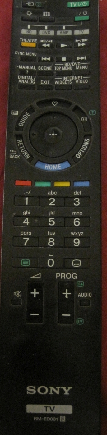

Vandaag een "afdankertje" TV gekregen uit 2010, een SONY KDL-40NX700. Het toestel lijkt te werken maar zit vast op HDMi 4. De bijhorende afstandsbediening is aangevreten door batterijzuur.
Wie heeft een Sony afstandsbediening RM-ED031 in de aanbieding?

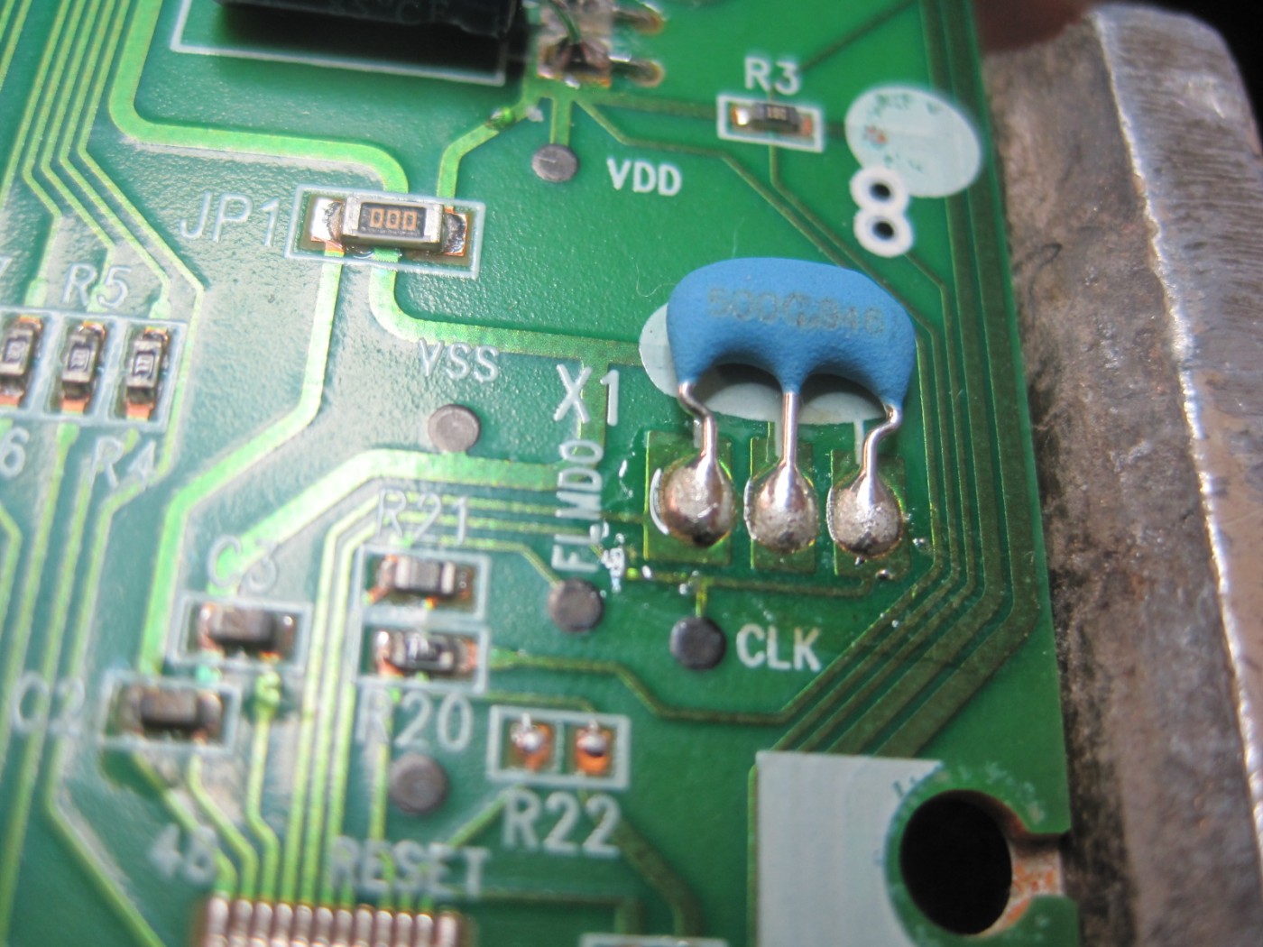

Ik kreeg de originele afstandsbediening erbij, maar diverse sporen en onderdelen zat corrosie tussen de pootjes en in het kastje bruine aanslag. Na een sopje waren de verontreinigingen weg, maar de processor die er in zit, laat op geen enkel pootje activiteit zien. Ook niet op de aanwezige keramische resonator, waarvan ik denk dat die voor de oscillator in het ic is, valt niets te zien op de scope.

Als wel gewoon spanning op cpu komt zou ik eens die resonator vervangen.
Dat vallen op de grond enz doet ding geen goed.
Vaker gehad dat deze defect is.

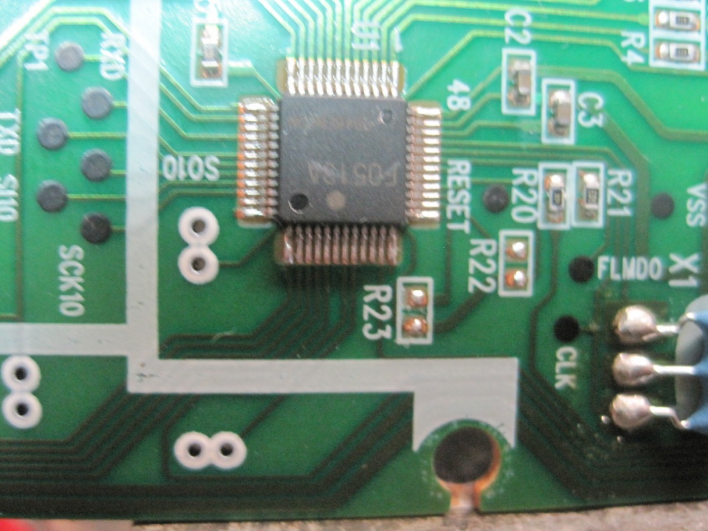

De resonator is een driepoot met vrij forse pennen. De kans dat die losraken is klein en er zat daar ook geen troep tussen de pootjes. Dat neemt niet weg dat hij defect kan zijn, maar een andere heb ik op het ogenblik ook niet.. Op de CPU staat wel een nummer, maar daar heb ik nog geen datasheet van gevonden.
F0513A
0948EMOON
Op de resonator staat een ingegraveerde code, die begint met 500, maar verder nauwelijks te lezen, ook niet met een loep.

Ik vermoed dat 500 het relevante stukje is: 500kHz of 5.00MHz. Ik gok een beetje op die laatste, tegenwoordig zijn hoge frequentie gebruikelijker.
Met deze resonatoren heb ik weinig storingen gezien, in tegenstelling tot die dingen in plastic huisjes, maar even vervangen als test kan zeker geen kwaad.

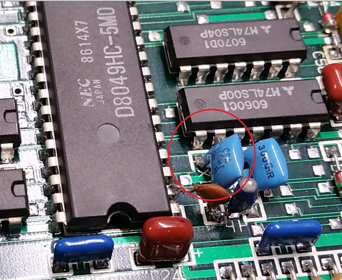

Maar ook die blauwe kunnen kapot,
Hier een 2 poot dan wel maar was mooi de reden dat die Harddisk niet draaide.

Ik heb meerdere foto's gemaakt met een (simpele ) Canon IXUS 95 IS, maar wel een close-up mogelijkheid. Dit was het beste wat ik er van kon maken.
