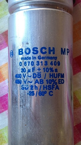

Komt mijn buurman bij me, mijn cirkelzaagmachine wil niet meer starten.
Ik moet elke keer het zaagblad een zetje geven en dan begint hij te draaien.
Aan de buitenkant zit een condensator (links op de foto) 30 uF.
Na het verwijderen van de Condensator geen verschil, hij gaat pas draaien na een zetje (levensgevaarlijk natuurlijk)

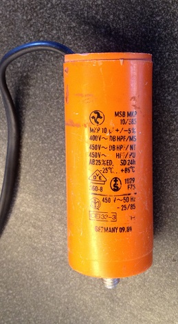

Bij het nameten niet totaal niets geen enkele uF, nu heb ik nog de oranje in de schuur liggen, maar die is 10 uF ook 400-450 Volt wissel.
Wat is de functie van deze condensator, en zou dit verschil problemen geven?
