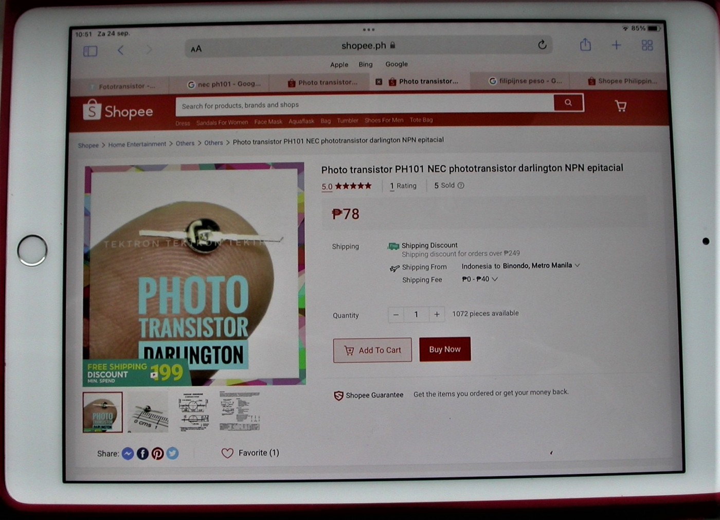

, Eemnes, 24-09-2022, 10:45 (1425 dagen geleden) @ JohanB
Voor wat het waard is.
Bij shopee.ph is deze verkrijgbaar. Dit is een Filipijnse firma. Kost 78 peso( ongeveer een euro).
Verzending naar Europa ?
Groet
Wim Schoonhoven
Fototransistor
door Wim Schoonhoven
, Eemnes, 24-09-2022, 11:06 (1425 dagen geleden) @ JohanB
![[image]](images/uploaded/20220924090614632ec886afe0f.jpg)
Wim Schoonhoven
