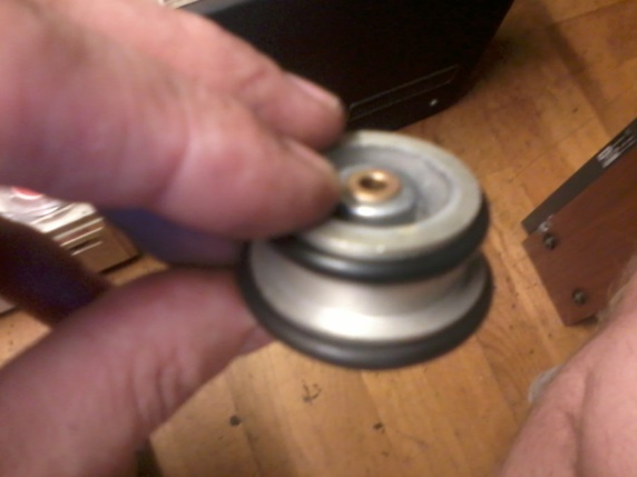

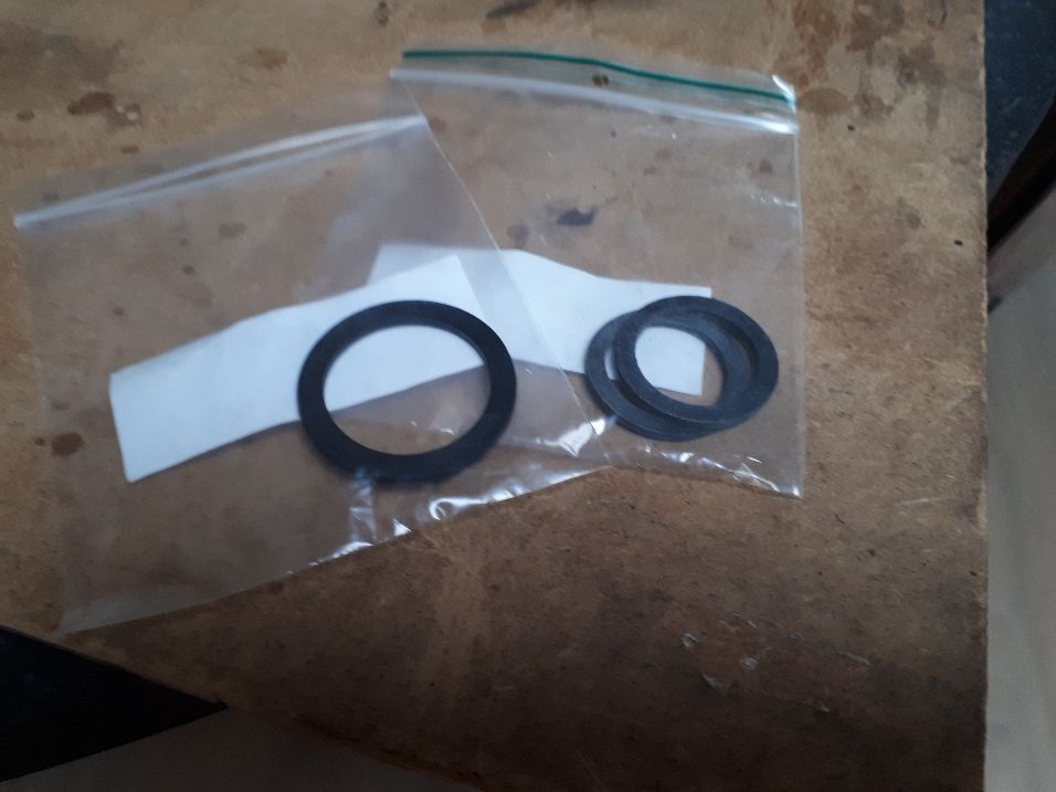

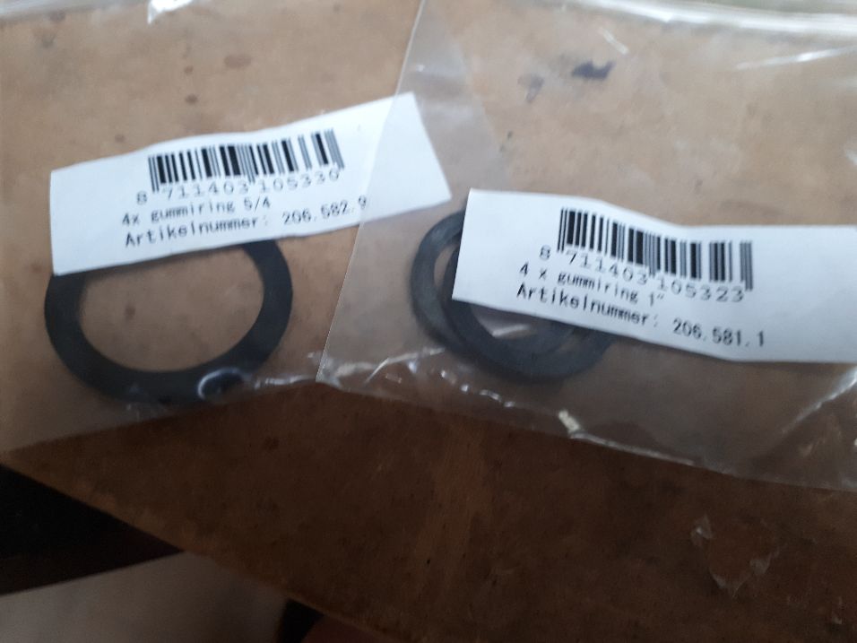

door johan @, Waalwijk, 20-10-2022, 09:48 (1399 dagen geleden) @ Hersteller
Gewijzigd door johan, 20-10-2022, 10:48
goedemorgen ik heb de riempjes bij Hornbach gekocht
4xgumiring 1 artikel nummer 206.581.1
4xgumiring 5/4 artikelnummer 206.582.9
wel twee naast elkaar leggen opleggen
en goed aandrukken
de twee rubberen ringen NIET tegen elkaar lijmen
de twee ringen passen precies op de spoel
werkt:)
