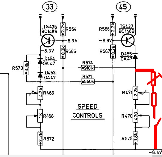

Wat iik nog kan, is bijv een schakelaartje aan de achterzijde, dat tijdelijk de instellingen van een van de toetsen overneemt, zodat 33 of 45 veranderd is in 78 toeren
Je zou bijv een van de weerstanden R572 of R575 met een extra weerstandje en een schakelaartje kunnen overbruggen (De waarde moet kleiner worden)
Het meest voor de hand liggend is dan R575, omdat die het 45 toerental beïnvloed en het dichtst bij 78 toeren ligt.
Je kan ook aan de hele serieschakeling een potmeter met serieweerstand en het extra schakelaartje parallel schakelen.
De veranderingen zijn dan minimaal, zo weer terug te wijzigen en ook de originele circuits hoeven geen nieuwe instellingen. Met de extra potmeter (binnen in de console zet je het toerental met het schakelaartje aan op 78 toeren. De bestaande pitch regeling blijft ook gewoon werken.
Voor de instel potmeter kun je bijv een waarde nemen van 1 K Ohm en dan voor het weerstandje even een geschikte waarde opzoeken waarbij de potmeter in de middenstand staat.

blokkeren van de flipflops tegen gelijktijdig inschakelen gebeurd via R537 en R538 (in combinatie met de diodes die er aanhangen). Het lijkt me als je die losmaakt, ik bedoel die twee weerstanden, (aan een kant is voldoende) beide toerentallen kan selecteren.

Ik denk dat een AND port het niet gaat oplossen in deze analoge schakeling:-(
22ga212
door soundman2 ⌂ @, Wouw, 21-10-2022, 21:42 (1398 dagen geleden) @ soundman2
Gewijzigd door soundman2, 21-10-2022, 21:44
Wel is het zo dat je met een AND poort een uniek signaal hebt en daarmee kun je met wat transistoren de snelheidsregeling wel aanpassen. Relais zijn denk ik niet echt nodig. Als met beide toerenregeling aan de pick-up nog te langzaam draait, dan komt dat goed uit. Hoef je met een transistor alleen een derde potmeter bij te plaatsen. In het andere geval moet je een of allebei uitschakelen of onwerkzaam maken. Dat kan ook met transistors. Alleen moeten die dan opnieuw ingesteld worden vanwege de verzadigingsspanning van een transistor die daar bij komt.

wel, als je de flipflopblokkering eruit haalt kan je 33 en 45 selecteren. Aangezien de motorsturing dan twee stuursignalen ontvangt, zal de draaitafel wel wat sneller gaan draaien dan 45 rpm, maar het zou een wonder zijn mocht het 78 toeren doen, aangezien het sommeren van de commando's nu niet bepaald lineair gebeurd.

Mogelijk 2 diodetjes (wired AND gate) en een relais dat een van de potmetercombinaties omschakelt? Kan zijn dat je een extra transistortje nodig hebt in die poortschakeling, heb niet goed naar het schema gekeken, maar in die hoek moet je het denk ik zoeken en dat is weinig ingrijpend. Het grootste deel van de schakeling blijft origineel en is altijd in originele staat herstelbaar.
