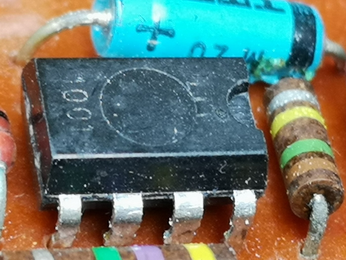

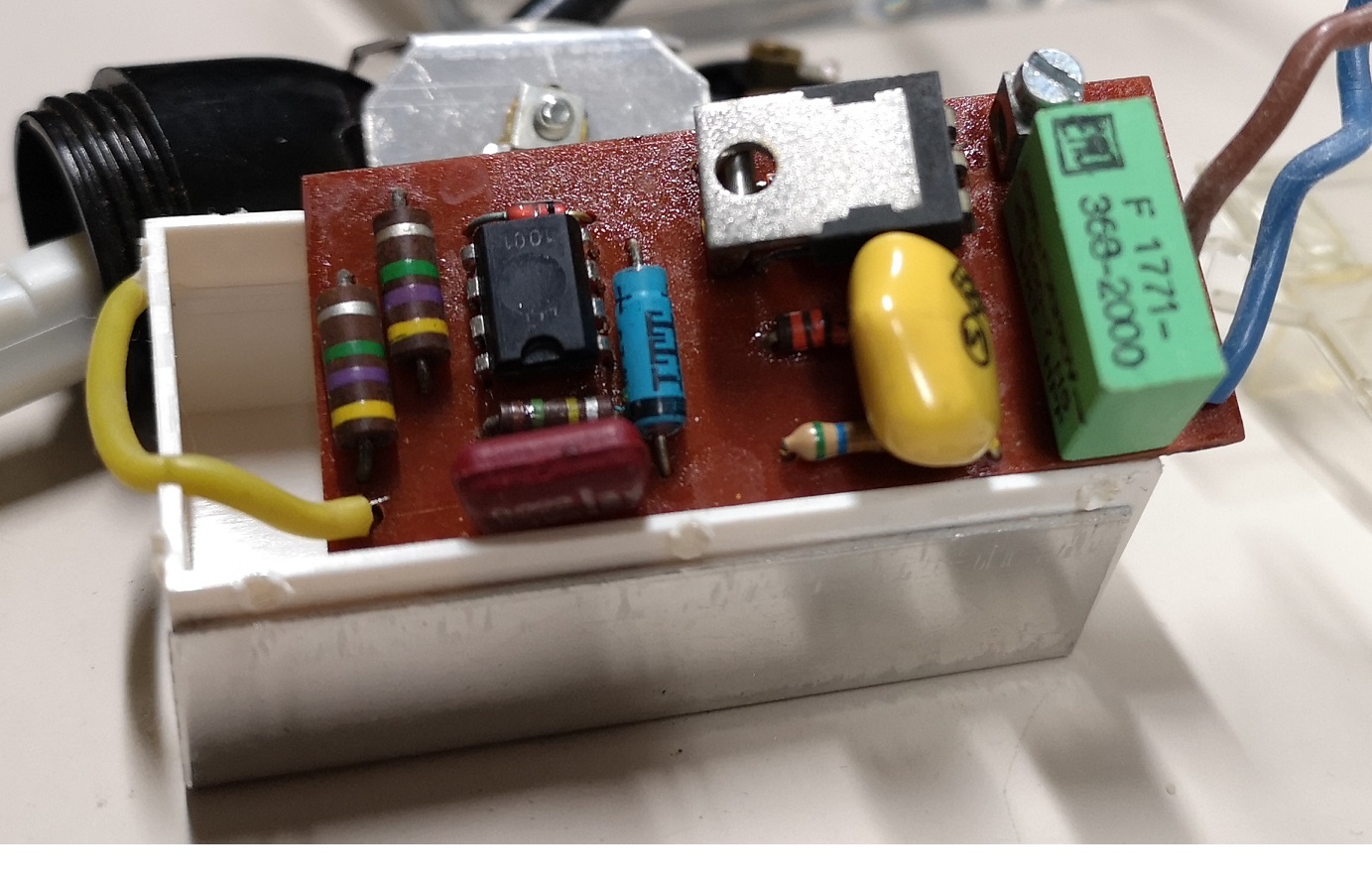

Hallo mensen,
Ik heb een lampje gekregen welke je aan en uit kunt zetten bij aanraken.
Alleen na 40+ jaar doet hij dat niet meer. Dus ik ben eens gaan kijken
wat er nu precies in zit. Dat is een heel klein printje met een DIP8 IC.
Er staat iets van 1001 op en een paar weggevallen letters welke nog net
buiten het ingedrukte ronde vlakje zichtbaar zijn. Heeft iemand enig idee
wat dit voor IC is?

Voor het IC kan ik je niet helpen, maar de kans is groot dat die blauwe elco niet fris meer is. Meet de ESR en capaciteit eens.....

Denk dat dat blauwe ding een (zener?) diode is.
Heb wel zo mijn twijfels over de collector van die grote TO220 tor.
Die zit omgebogen tegen een component aan, zou dat eerst eens nakijken.

Ik weet niet of het ding stuk is, kan ook puur om de reverse engineering gaan. Het blauwe ding zou inderdaad zomaar een zener kunnen zijn en dan iets te maken hebben met de voeding van het mysterieuze IC.
Wel speel ik een beetje vals, ik weet toevallig dat de TO-220 tor een Quadrac is van Teccor, type Q4004LT. Die hebben een geïsoleerde tab, dus dat is geen probleem.
De condensator waar ik me lichtelijk zorgen om maak, is de ERO papiercondensator, dat lichtgroene ding. Vroeger gingen die nooit stuk, maar na een jaartje of 45?

Het zal niet de eerste keer zijn dat de onderzijde IC ook bedrukt is. Uitsolderen met een zuigboutje of desoldeerstation, zal geen groot werk zijn. Ik zie twee hoogohmige weerstanden. Vermoedelijk zit in het ic een flipflopje. Dat kun je realiseren met een dubbele opamp.

Ik weet niet hoeveel aanraakpunten er zijn maar ik ga ervan uit dat er 1 aanraakpunt is.
Dit betekent aanraken is flip (lamp aan) en opnieuw aanraken is dan flop en wordt de lamp via transistor TO220 en groene relais uitgeschakeld.
Het IC zou dus idd een soort (samengestelde) D-flipflop kunnen zijn met de logica in dit i.c.

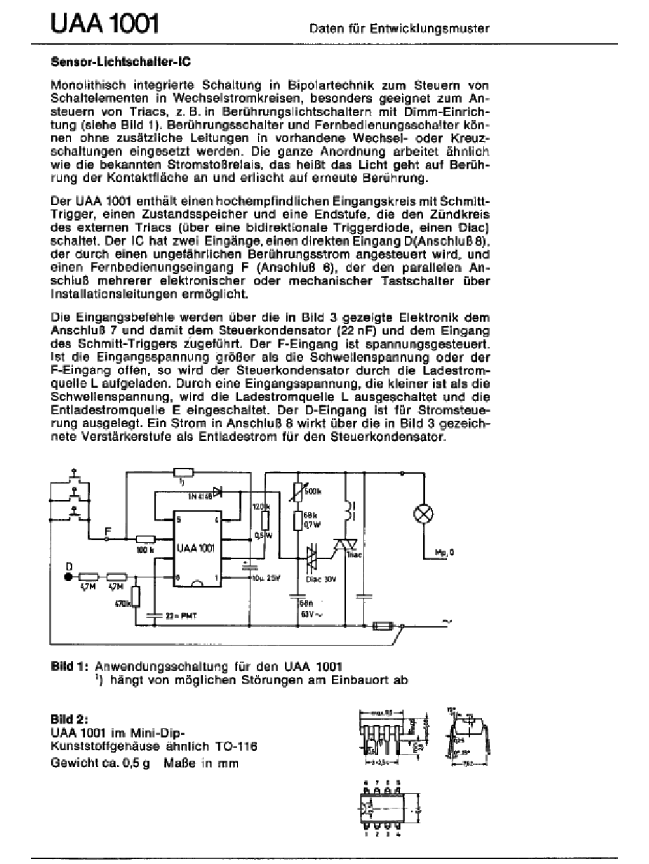

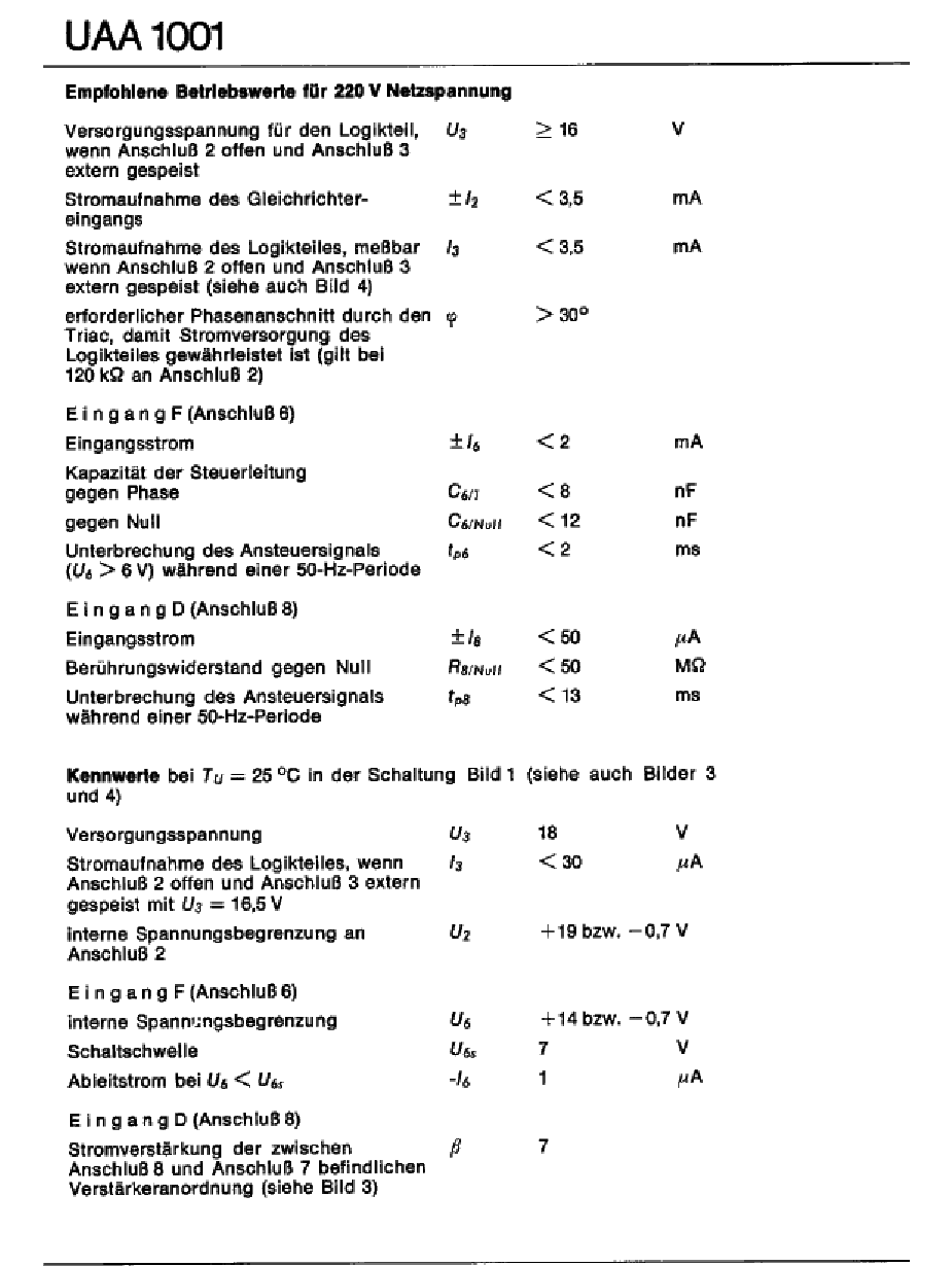

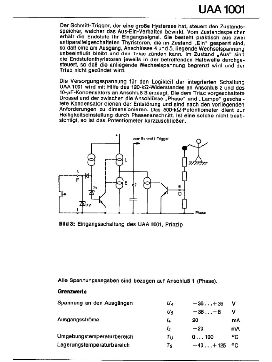

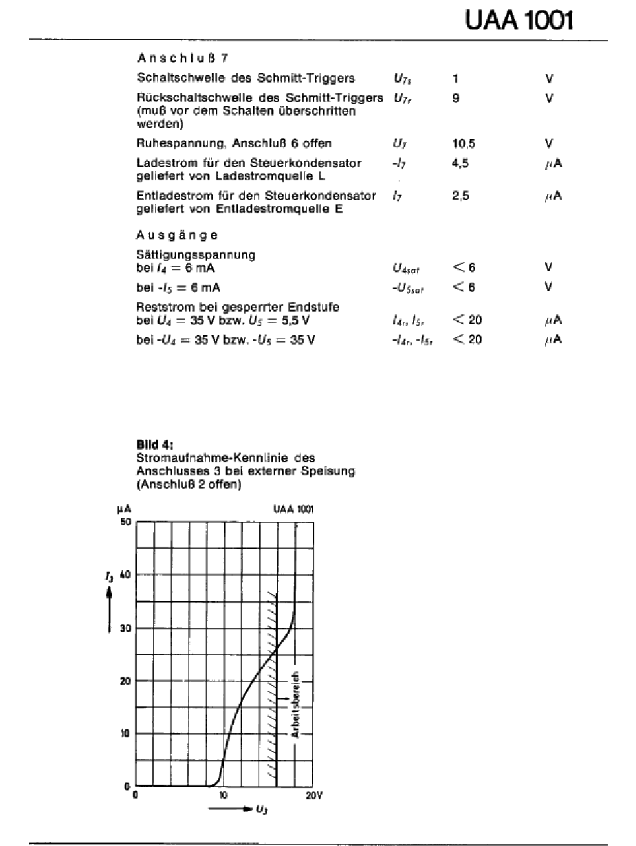

Zou het IC de UAA1001 van ITT kunnen zijn? bovenop het IC is 1001 nog net leesbaar...
![[image]](images/uploaded/202210311818186360116aa1da5.png)
![[image]](images/uploaded/20221031181900636011944164e.png)
![[image]](images/uploaded/20221031181935636011b7b7e73.png)
![[image]](images/uploaded/20221031181952636011c8c6c88.png)
IC aanraaklamp
door Roland Huisman
, Zwolle, 31-10-2022, 21:15 (1388 dagen geleden) @ henk vdb
Jaaa super, dat moet hem zijn. Dankjewel!
