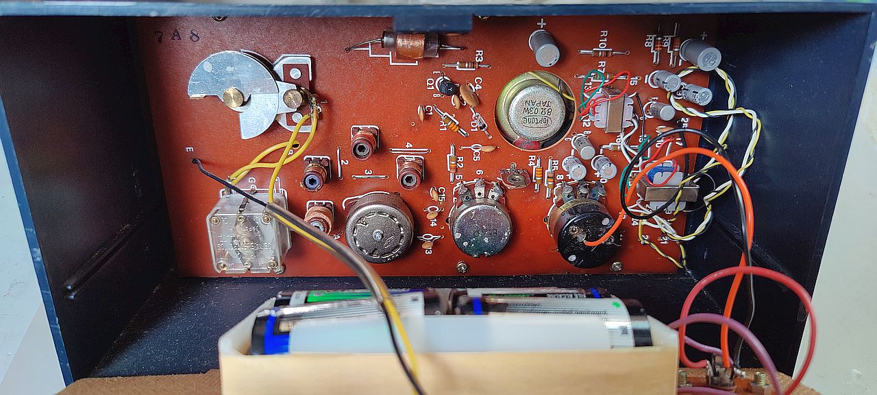

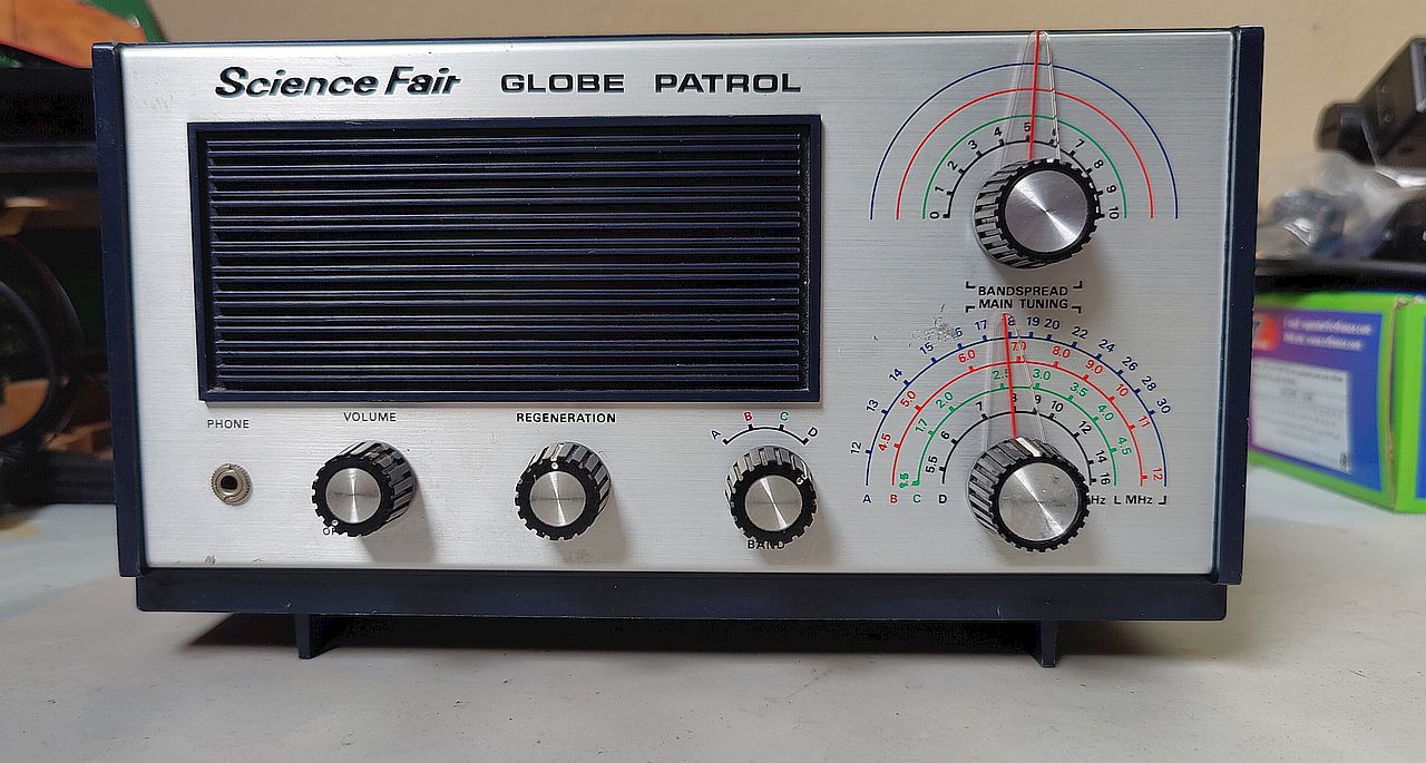

Ik heb enkele weken deze vintage radio, nog destijds te koop in de Tandy winkels, op de kop kunnen tikken.
Ik weet dat deze kitjes geen erg selectieve ontvangst hebben maar de ontvangst is wel erg teleurstellend. Zo krijg ik bijvoorbeeld de radio niet aan het "gillen" met de regenereerknop.
Radio Caroline komt er wel vervormd door maar als ik aan de regereerknop draai verdwijnt ie met een "plop" en moet ik het toestel uit- en weer aanzetten.
Ik heb een schema gevonden maar ik ben niet theoretisch onderlegd en ben meer vertrouwd met buizenradios.
Bij een buizenradio zou ik gaan zoeken naar verlopen weerstanden en condensatoren, de elektrolytische hebben volgens mij niks met de ontvangst te maken dus kan ik die voorlopig buiten beschouwing laten.
Zie ik het mis? Alle tips zijn welkom.
