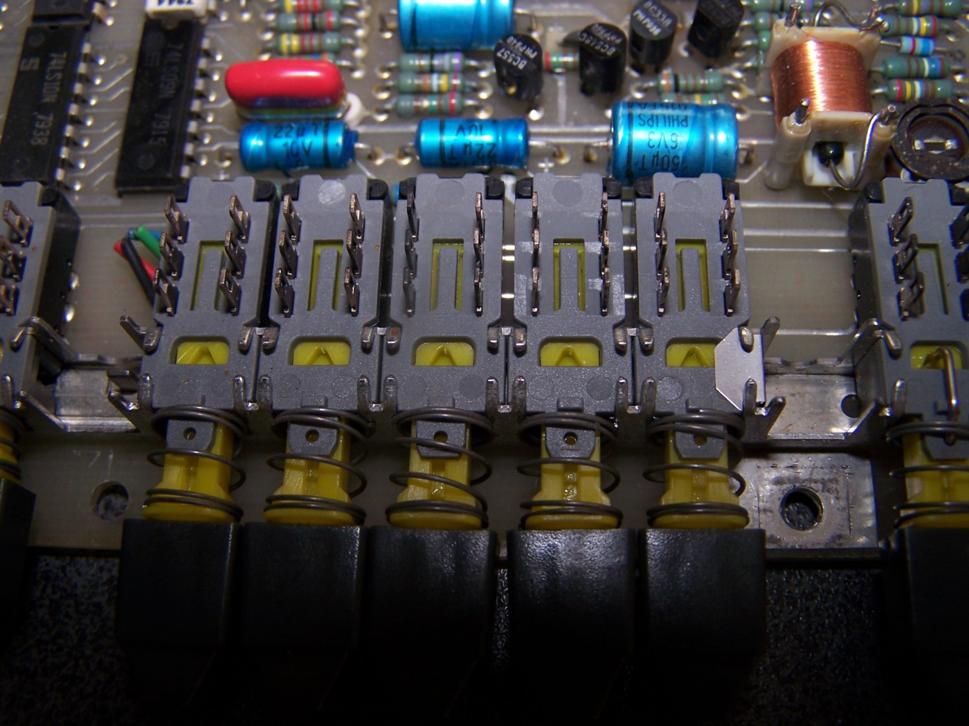

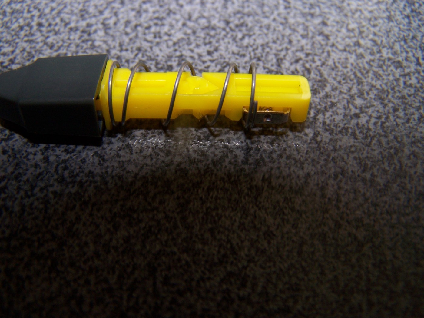

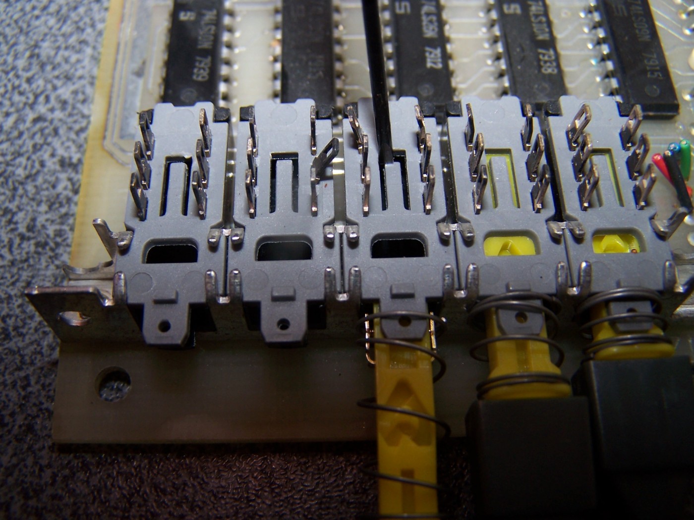

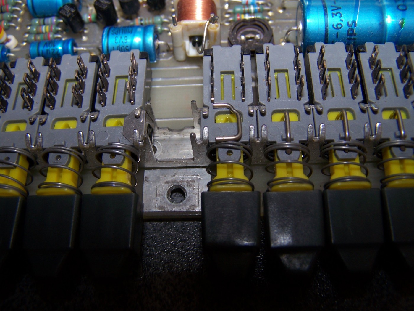

Je kan de schuiven als volgt verwijderen: op de bovenzijde van de schakelaar zit een lipje, wat een onderdeel is van de bovenzijde, plaats aan de achterzijde van het lipje iets waarmee je het lipje een heel klein stukje kan opwippen, pas op voor breken. bij een afhankelijke schakelaar moet gelijktijdig ook een andere schakelaar ingedrukt worden gehouden, je kan dan de schuif er uit trekken. Bij niet afhankelijke schakelaars moet het metalen beugeltje er uit gehaald worden. De foto's zijn niet van een PM5326 maar het is een sloopprint met het zelfde soort schakelaars.
