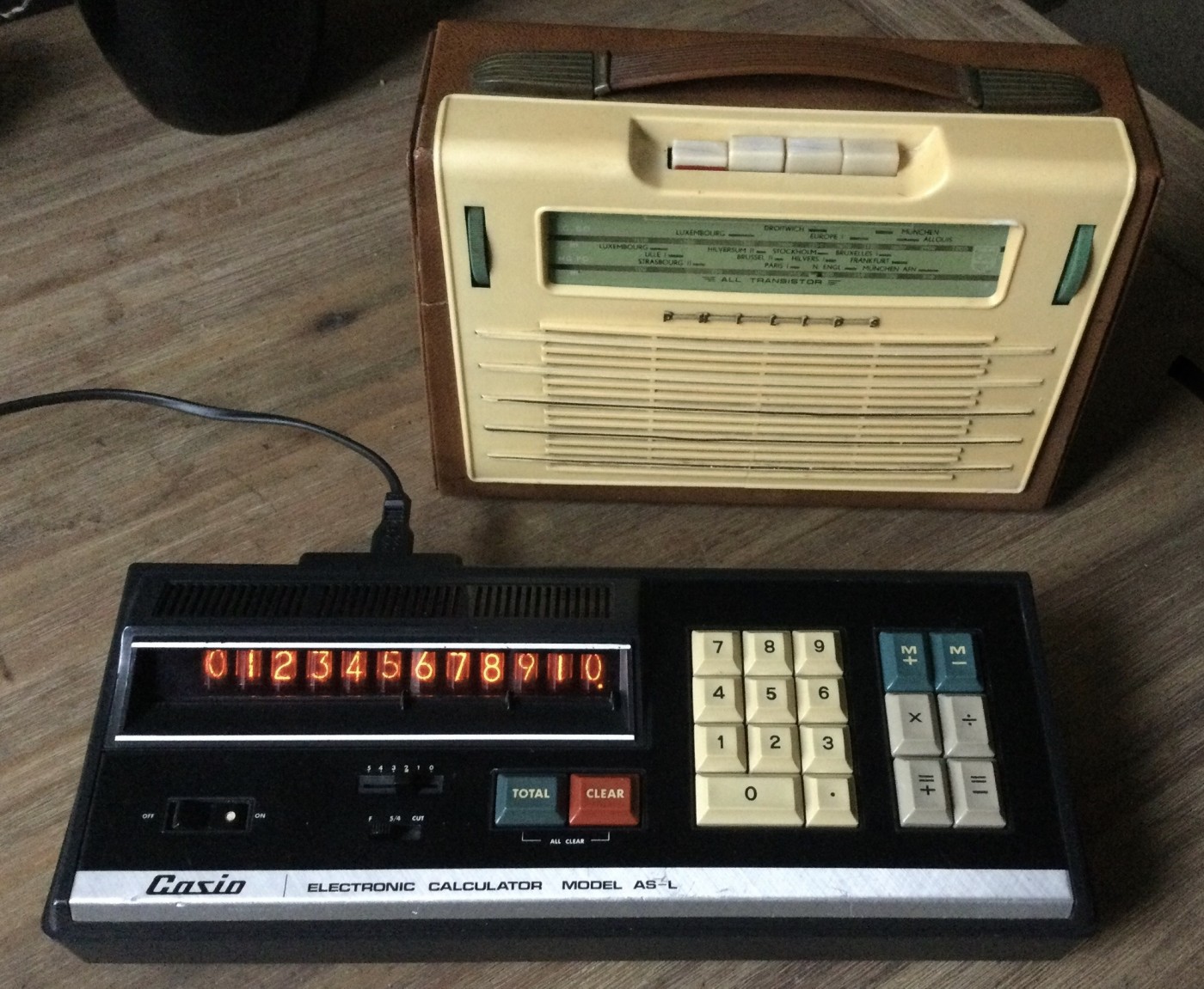

Op de beurs heb ik de hand weten te leggen op een PHILIPS “Sharpie” transistorradio uit 1957 (mijn geboortejaar), spelend voor 10 Euro, ook van binnen ziet hij er netjes uit. Het is een vroege ALL transistor (mag ik het hier zeggen?) gebouwd nog op chassis uit het buizentijdperk.
Verder een fraaie calculator met 12 NIXIE buisjes uit 1971.
Een gezellige dag verder en velen gesproken.

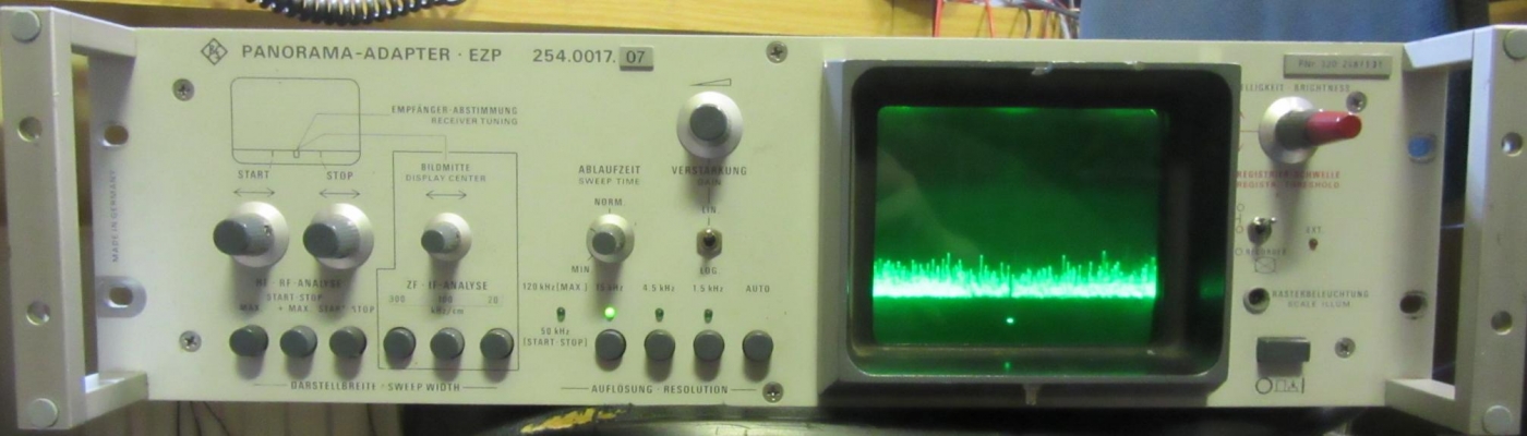

Vandaag heb ik een EZP van R&S gevonden op de beurs.
Zojuist even aangesloten en er komt beeld uit, er staat ruis op het scherm.
Ik heb ondertussen op groups.io documentatie van deze 19" jongen gevonden.
Alleen om hem verder aan te sluiten heb ik een connector nodig. Het is een SUB-D met 17 pennen en nog 3 extra coaxiale pennen. Zou die nog ergens te verkrijgen zijn? Ik heb nog niet gezocht.

Mooi apparaat Henk, vooral de binnenkant ook denk ik.
R&S maakt(te) mooie spullen.
Veel plezier ermee en sterkte met zoeken naar connector.

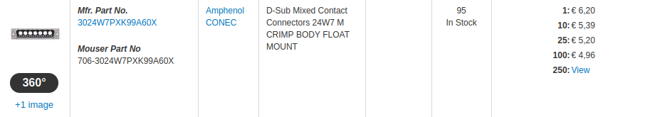

Dag Henk,
gevonden bij Mouser:
![[image]](images/uploaded/202211272247566383e91ceff20.png)
Ik weet alleen niet of je de contactjes er nog los moet bijbestellen of dat ze meegeleverd worden...

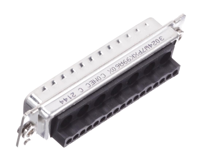

De datasheet laat zien dat het om een BODY gaat, dus geen contacten bevat. Bovendien heb je bij de contacten nog de juiste crimptang nodig. Wordt dus nog een hele klus.
Als je googelt op "d connector coaxial" krijd je heel wat hits, maar bijna allemaal met een andere vorm. Alleen deze lijkt de goede te zijn:
![[image]](images/uploaded/202211280734516384649bc508d.png)
Maar ja, dan heb je dezelfde die in het apparaat zit. Je moet natuurlijk de contra hebben.

Deze firma heeft zowel het chassisdeel als kabeldeel van de Combi D-sub reeks.
Je kunt ook voor 3 euro een 50 polige D-sub connector kopen, en in rij1 en rij2 grote gaten boren voor de coax posities en die vastlijmen. Hoe dan ook, de coax inserts moet je toch kopen.

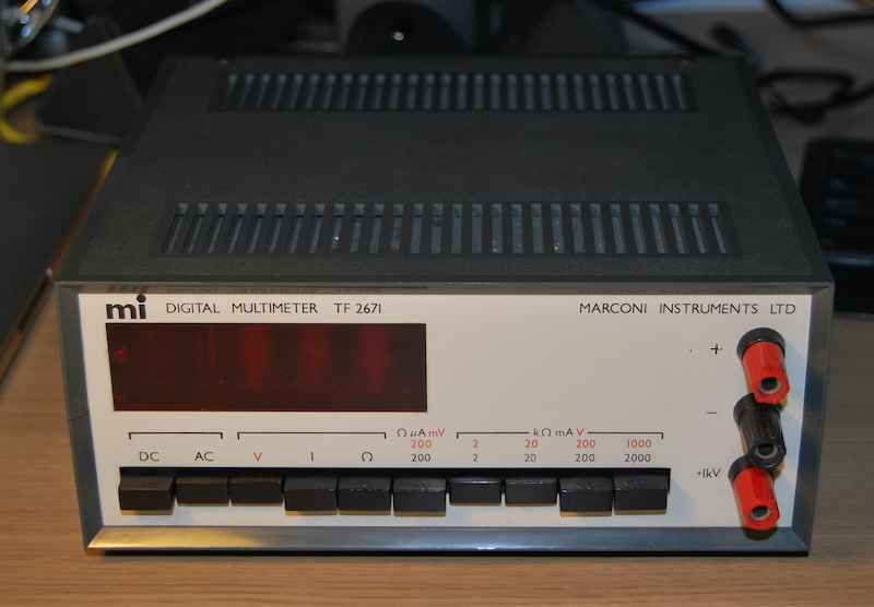

Op de beurs heb ik een DVM met nixiebuisjes op de kop getikt.
![[image]](images/uploaded/2022112920282263866b66e3cde.jpg)
compact gebouwd

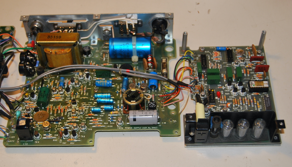

Bevat 3 printen, hierbij de voeding en de digitale print, met maar 5 IC's.
![[image]](images/uploaded/2022112920295963866bc7df31e.jpg)
De A/D omzetter is 1 IC in witte cerdip behuizing, GIM3 29011 B5742A. type zegt me niets. Op Ebay staat een heel ander IC met hetzelfde logo en GIM3 aanduiding in een witte keramische behuizing met vergulde kap die van fabrikant Advance/GI zou zijn. Daar vind ik dan weer niets over.
De decoder/driver is type 6996079 SGS 27332 in grijze cerdip-16.
Er zijn nog 3 TTL IC's, alle uit 1973.

Tja exotische AC plug dus.
Andere DIN 5 plug blijkt een DC voeding te zijn, als 2e mogelijkheid.
Inderdaad dus wel degelijk ook 230Vac.
Ik vond deze info:
Marconi TF 2671
http://www.mcamafia.de/nixie/nixiegear/nixiegear.htm#05
The first on top was sold on Ebay as defective and with no matching power cord.
It is a Marconi Instruments Ltd. (UK) 'Digital Multimeter TF 2671', Serial Number 1928.
When it came here it has another 3-pin connector at the rear, a round one this time,
to which nothing really fit. Has been replaced with a fixed,
non-detachable cable so far. It runs on 230V AC and 11 - 18V DC battery power.
AC / DC and power switches are at the rear as well as
the 5-pin DIN socket for the DC supply.
The unit suffered on some bad caps, a lot of dirt inside and a shot anode switch
transistor, which has been replaced by a MPS-A42.
Unit works now, may need some calibration and Nixie on LSB comes on a bit late.
The display is 3 1/2 digits (3 x ST-5870 / ZM1332K style tubes) with a long neon
for the first digit, two neon bulbs show the "+" and "-" signs in a masked display
front.
Ranges are 0.2 / 2 / 20 / 200 / 2000 V, mA and KOhm (up to 1000 V AC or DC only).
The 1 KV uses an extra input terminal.

Dat van die "bad caps" kan ik bevestigen: ik zie al meteen een kleine eico (10u) waar rommel uit komt.

Deze man kon mij van documentatie voorzien.
Het moeilijke IC is een MOS 4-decadenteller en de decoder is natuurlijk niet pin-compatible met de 74141.
Twee van de TTL-IC's zijn L-TTL dat is is misschien vanwege de samenwerking met het MOS IC.
Hiermee moet het lukken om hem aan de praat te krijgen.
