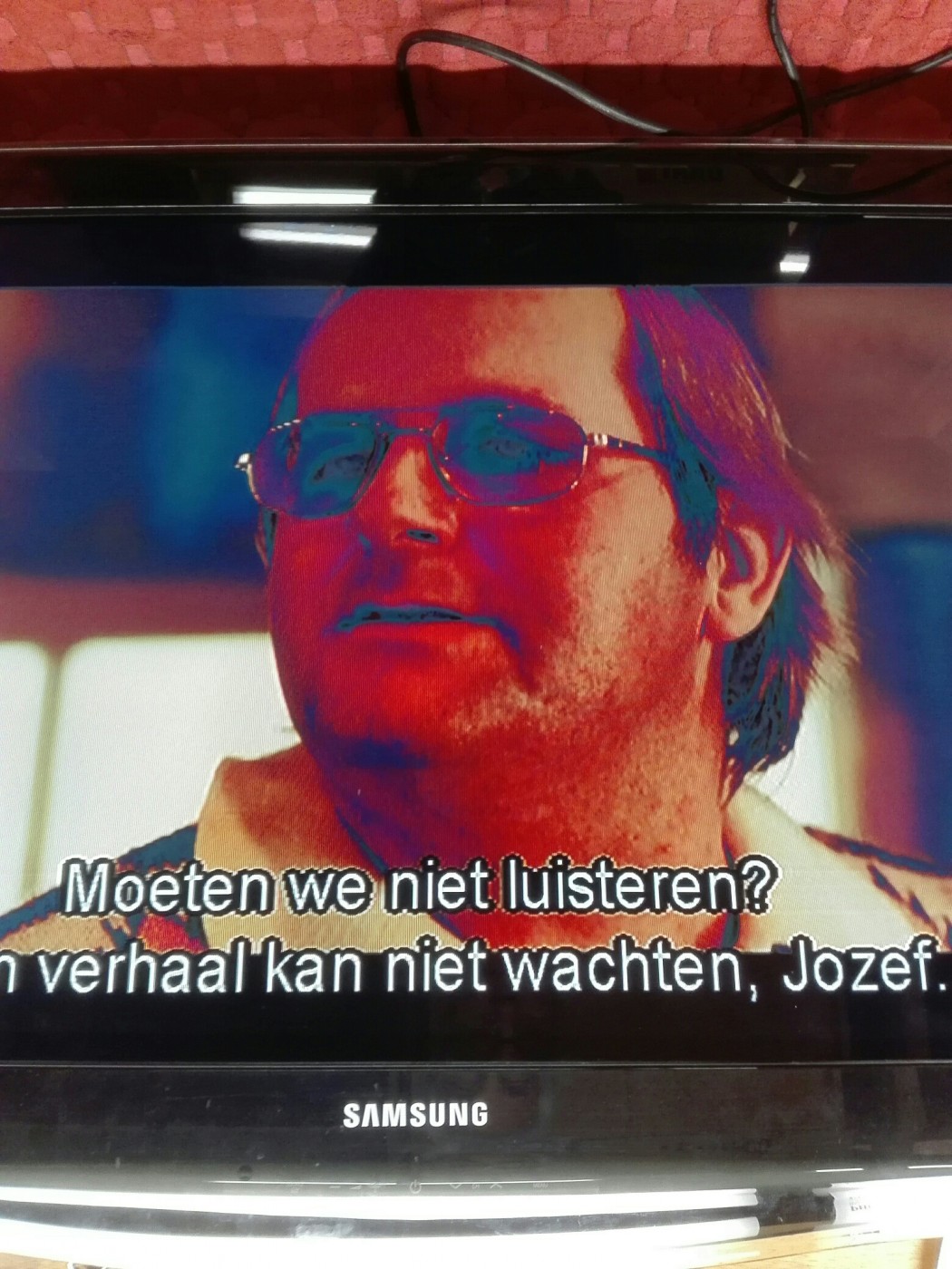

Het probleem doet zich voor op een Samsung LCD TV LE37B650
Op de eerste foto zie je de fout die ik eindelijk de oorzaak ervan niet kan thuis wijzen
Zonder foto zou het ook moeilijk uit te leggen zijn wat je ziet.

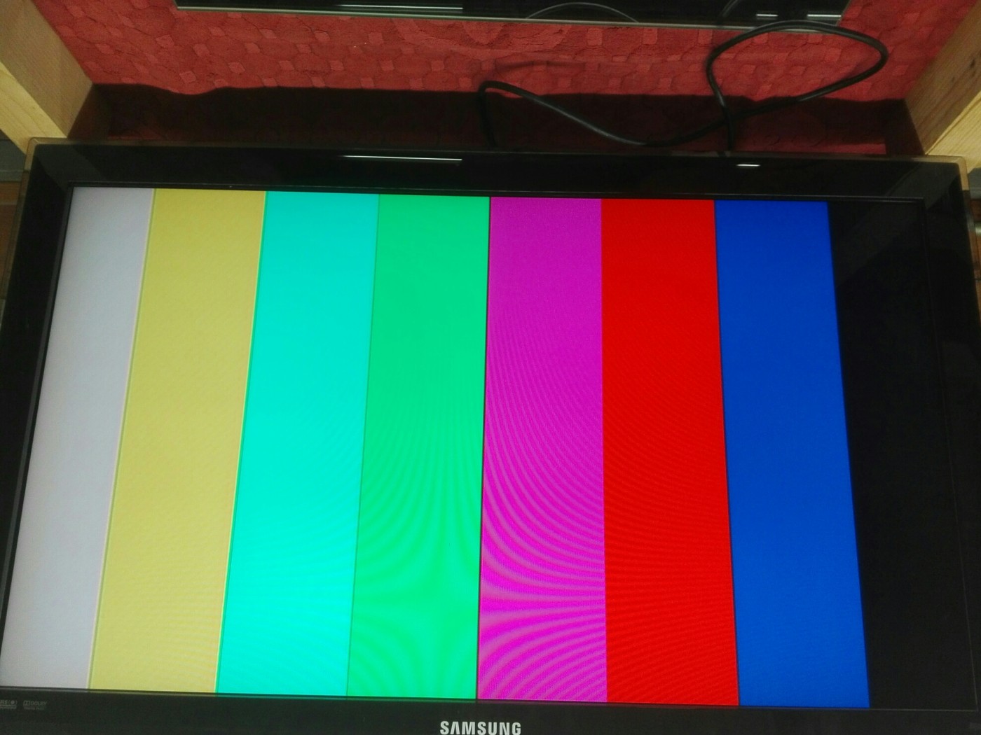

Het rare is als je een kleurenbalken generator aansluit dat daar totaal niets van de fout te zien is.
Ik heb al een beeld reset uitgevoerd en terug naar fabrieksinstelling gezet maar zonder resultaat.
In het menu kan je een beeldtest foto oproepen maar daar is de fout ook aanwezig.
Ik heb al eens op internet gezocht en het zou kunnen dat de fout in de TCON module zit ???
maar als dat zo zou zijn waarom is het kleurenbalken beeld dan wel goed ?
