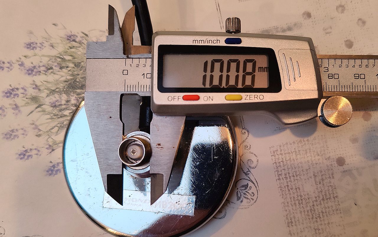

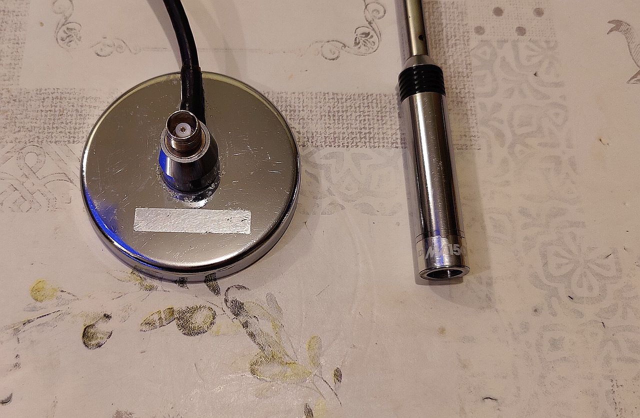

Hallo,
Velen onder u zullen al op het buizenforum gelezen hebben dat ik het huis van een silent key mag uitruimen en ik kom verbazingwekkende dingen tegen.
Zo ook deze Diamond MA1500 2m/70cm antenne met magneetvoet.

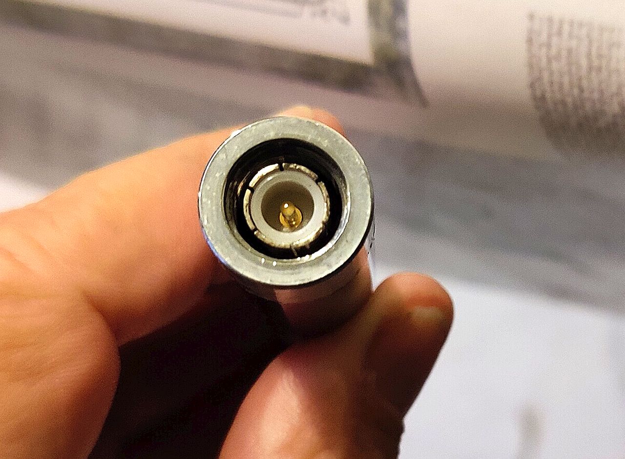

De connector waar deze antenne mee op de voet geschroefd wordt heb ik nog nooit gezien, het is te groot voor SMA en als ik Google naar de antenne kom ik op Japanse sites terecht. Ik spreek wel een paar woordjes Japans maar lezen lukt niet.
ik wil deze antenne op mijn autootje gebruiken maar er steekt al een SO239 door het dak dus ik moet een verloop zien te vinden en zo lang ik niet weet welke connector dit is, is dit onbegonnen werk.
Wie weet het?
Alvast erg bedankt.

Hallo Patrick,
Zo te zien een TNC connector.
Jan van de Westelaken

klopt,
TNC is een Threaded (B)NC

Ik vond het al erg op BNC lijken maar de schroefdraad zette me op het verkeerde been.
Erg bedankt voor de info, heren!
