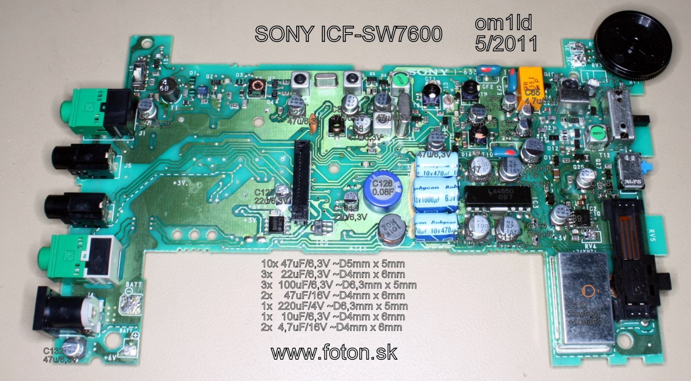

10 tegen 1 dat hele zwik van die Ton SMD elko's defect zijn.
http://www.foton.sk/howto_ICF_SW7600.html
![[image]](images/uploaded/202212071758586390d462bcb63.jpg)

Nee, niks te vinden in het batterijvakje, alleen een schakelaar om de kanaalspatie op de middengolf in te stellen (9kHz of 10kHz).
Ik vermoedde het zelf ook al dat het een condensatorkwestie zou worden maar mijn zicht is niet meer voldoende om smd toestanden te solderen, vandaar mijn hulpvraag.

Alle elco's moeten eruit, daarna print schoonmaken /repareren en tantaal Cs aanbrengen.
Via Ebay kun je een reparatie setje met specifiek tantaal Cs bestellen.
Is een heidens karwei- ik heb geen zin om dat nog eens mee te maken.
