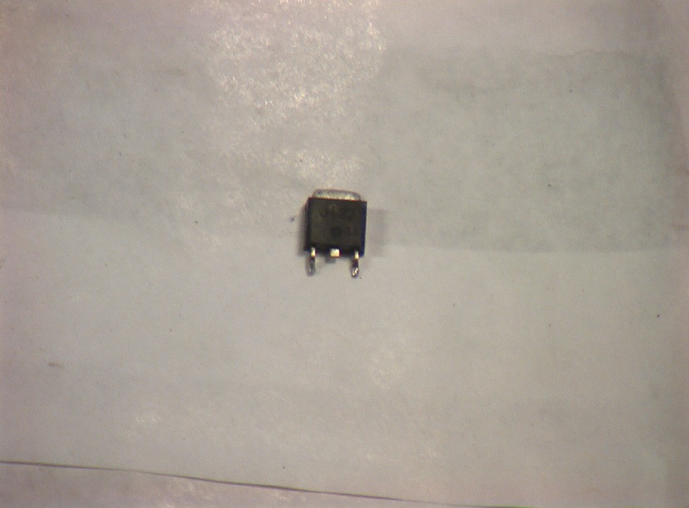

Het verschijnsel van een verhoogde source-drain weerstand in aan toestand is me ook enkele keren overkomen. Nochtans denk ik dat het gevolg is van het feit dat de fet een "tik" kreeg door een ander probleem, bvb uitgedroogde elco's die op hun beurt te grote stroompieken tot gevolg hebben omdat de pwm regeling doldraaid.
Een te grote overgangsweerstand uit zich in een merkelijk te lage schakelfrekwentie van de voeding en het te warm worden van de fet. De uitgangsspanning op zich is wel goed.
foto van een 2SJ132 met dit fenomeen (die in het curiosumbakje ligt :-) )

door HM @, Hilversum, 20-08-2011, 18:08 (5330 dagen geleden) @ kris
Powerfets zijn rare dingen. Ze worden gespecificeerd met een Gate-Source treshold. Vroeger lag dat vrij hoog ( rond de 10 V ). Nu zijn er typen die een treshold hebben van 2 V. Maar bij de treshold zijn ze nog niet volledig in geleiding. Bijvoorbeeld de SJ132 die genoemd werd heeft een treshold van -4V ( P fet dus negatief ). Daarbij man hij dan iets meer dan 2A schakelen. Geef je hem -5V is dat al gestegen naar 5A.
Door een overbelasting of te weinig koeling kunnen die eigenschappen veranderen. De treshold hoeft maar weinig te verlopen om de fet niet meer voldoende in geleiding te krijgen waardoor deze te heet wordt en het effect nog verder wordt versterkt.
De fet met te weinig spanning aansturen ( opstart verschijnsel ? ) kan dit ook veroorzaken.
Bovenstaande kom je uiteraard veel tegen in te goedkoop gemaakte spullen.

door kris ⌂ @, Gent, België, 22-08-2011, 19:52 (5328 dagen geleden) @ Maarten Bakker
Maarten,
dit verbaasd me een beetje van jou. :-) C'mossen worden toch al bijna 30 jaar gelverd op een antistatische foam, in en aluminiumfolie, met kortgesloten pinnen of in een antistatisch zakje. Vanaf eind jaren 80 leverde philips service ook de klassieke hafgeleidercomponenten (vooral de kleinsignaaltransistoren) in zo een verpakking. Ook zij kunnen hierdoor beschadigd geraken. Maar van in het "bakje te liggen" raken ze meestal niet beschadigd, het is hetgeen erbuiten gebeurd. Antistatische mat en dergelijke maatregelen zijn een aanrader. Ben je niet ESD ok, dan merk je dat gauw: Veel van je herstellingen komen snel terug met andere problemen in de buurt van je eerste herstelling.
Overigens is de 2SJ132 in mijn geval zeker niet door dit fenomeen beschadigd,hij functioneerde zo een zeven jaar heel normaal. De aanleiding was een hele kleine achteruitgang van een droge elco (niet uitgedroogd, ze zijn al droog van nature)
deze hebben een hele kleine verlieshoek (D is normaal kleiner dan 0,01) D was opgelopen tot 0,1,wat nog steeds heel goed is, maar niet in die toepassing.
@HM Threshold was hier niet het probleem, gate stuurspanning +- 9v.
Het was ook geen "goedkope brol", het betrof de voeding uit een studiokamera.
