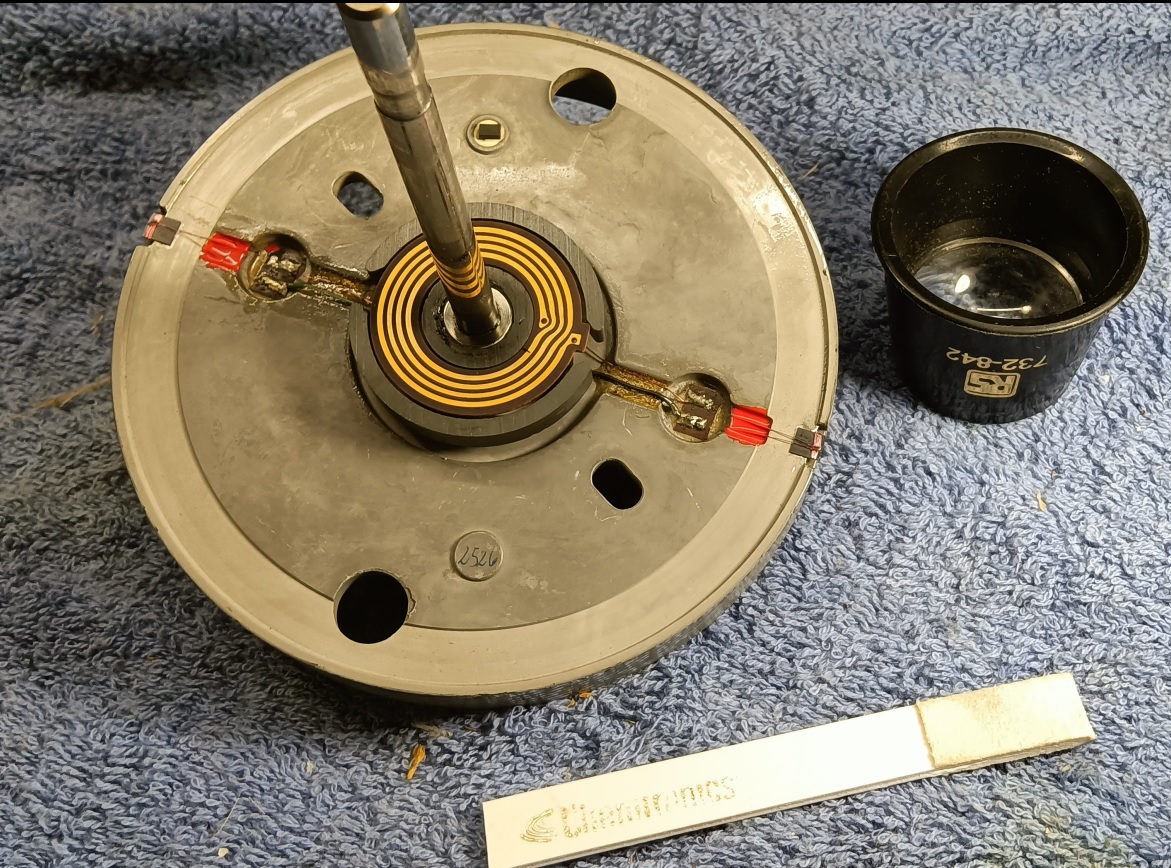

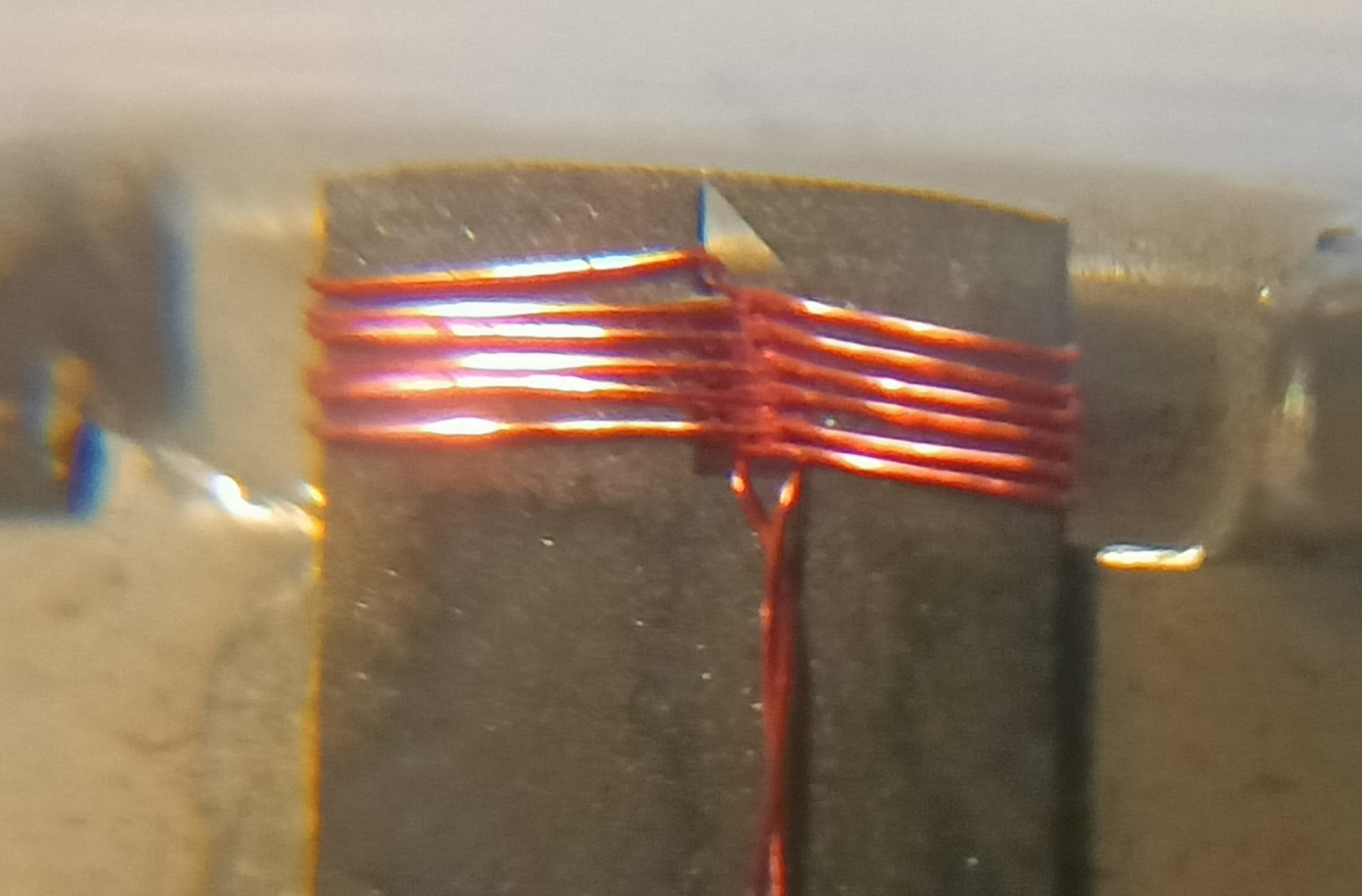

Heb hier een LDL1002 staan.
Vers binnen gekomen, medio 2019 , maar nu eens opgepakt.
Reinigen van snaren drap, nieuw setje snaren er op.
Video kopje is wel erg vuil.
Kennelijk eens een hele smerige band op gedraaid.
Al redelijk schoon gekregen maar , duidelijk te zien is de sluiting in de GAB,
dat heb ik nog niet weg gekregen, rest wel.
Mensen nog tips van goedjes die die bandslijpsel kunnen oplossen?
Niet té agressief ivm de lak van koper draad.
Normaal lukt het me wel die kopjes schoon te krijgen.
Maar dit keer zit het kennelijk al zo lang, is bijna beton geworden.
Alcohol uiteraard.
Contact spray
Remreiniger
Dubro Ontvetter
Enfin van alles al geprobeerd.
Bekijk de foto's, meeste vuil al weg gekregen overigens.
[image][image]

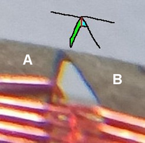

door Hans van Kampen @, Voorhout, 10-12-2022, 11:29 (1348 dagen geleden) @ Maurice
Henk Roovers (soundman) zou wel eens gelijk kunnen hebben dat de gab is opgevuld met kunsthars om verzamelend bandslijpsel te voorkomen.
Ziet er wel een beetje apart uit. Door de kijkhoek zie je de dikte van linker poolschoen A wat ik groen heb gekleurd en dat rode streepje moet de plaats van de gab zijn.
Dan......zie je dat de poolschoenen BOVEN elkaar net NIET raken zoals het hoort maar wat ik blauw heb gekleurd kan ik niet verklaren. Is net of de schuine kant van poolschoen B schuin naar onderen weg loopt en moet dat hars wat de gab opvult wel het blauw gearceerde zijn maar ieder zijn zegje;-)

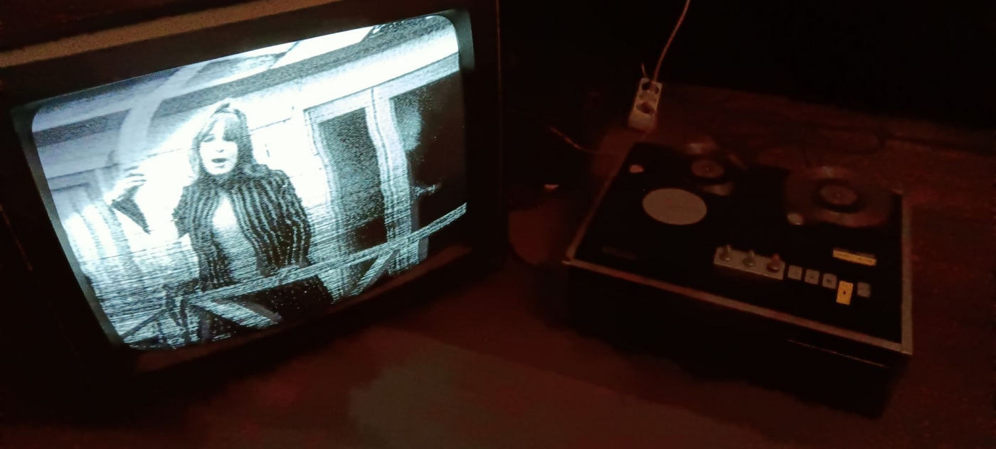

LDL1002 Videokop reinigen tips gevraagd
door Maurice ⌂ @, Dordrecht, 10-12-2022, 11:32 (1348 dagen geleden) @ Maurice
Is een gevecht geweest gister avond.
Maar er is resultaat, er is weer tenminste wat videobeeld.
Is nog niet top, maar er is dan ook nog geen weerstand of condensator gecontroleerd ,laat staan een
multimeter er bij geweest.
De tip van Ad Zijlmans met Terpentine gaf inderdaad wel nog wat extra vuil.
Maar 1 kopje bleef hardnekkig vuil zitten.
Dan maar de stoute schoenen aan getrokken en agressieve spul, ACETON.
Met aceton natuurlijk gigantisch oppassen met de rest van de kop, de
schuine lijnen die de band via een lucht laag van de kop moeten houden.
OOk mijn videokop reinigings staafje had het zwaar met de aceton.
Heb wel 3 staafjes gebruikt.
Na ook weer een uur klieren kreeg ik ook het 2e kopje uiteindelijk schoon.
Met aceton kreeg ik ook verder op op de kop zelf nog wat extra zwarte bandslijpsel weg.

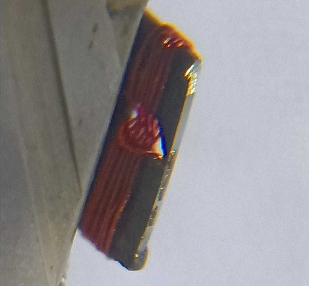

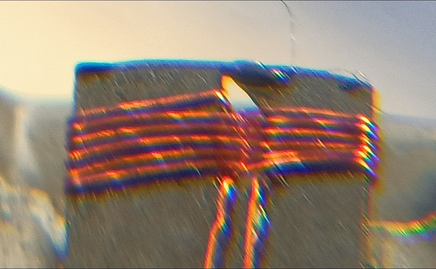

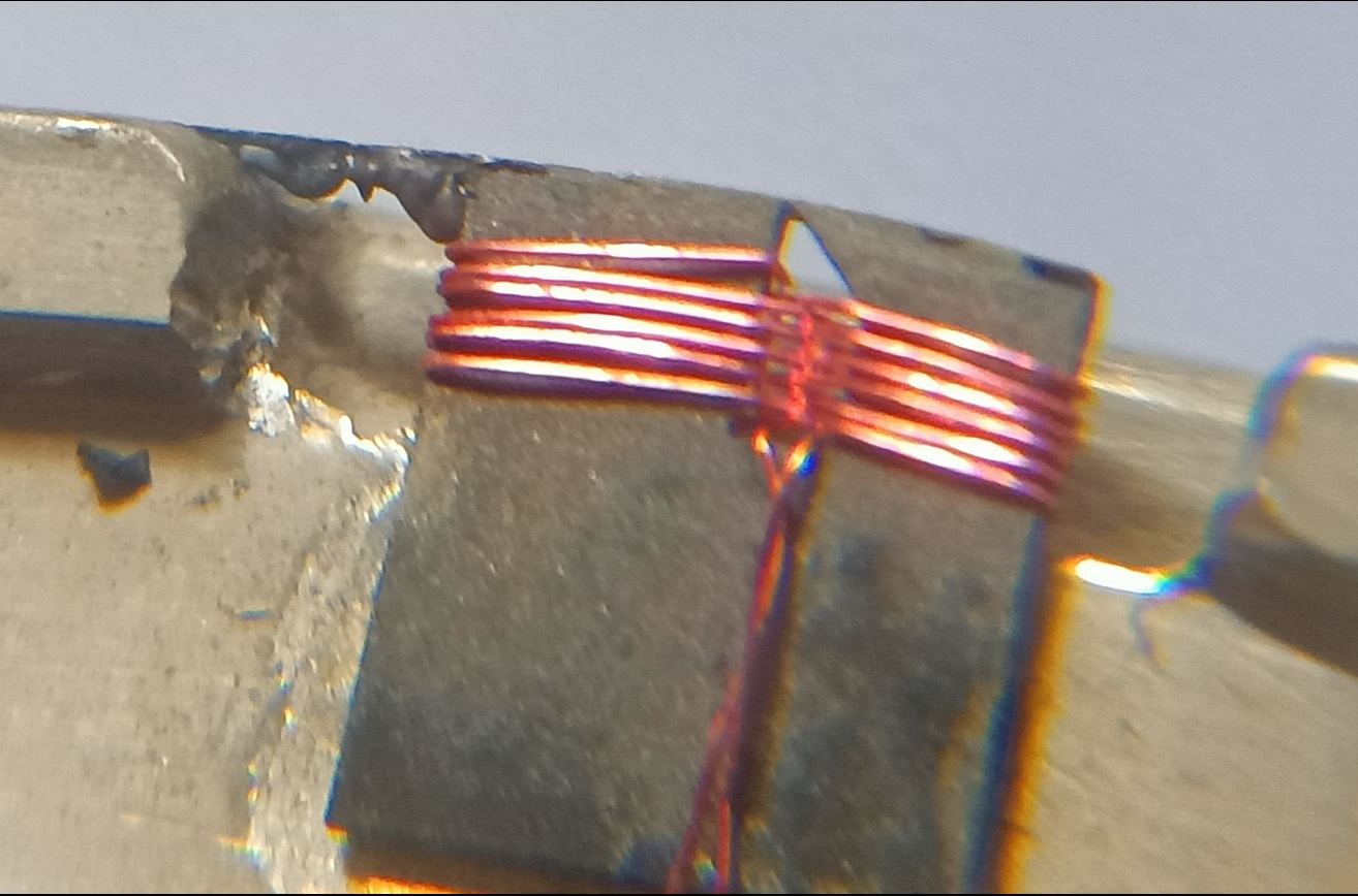

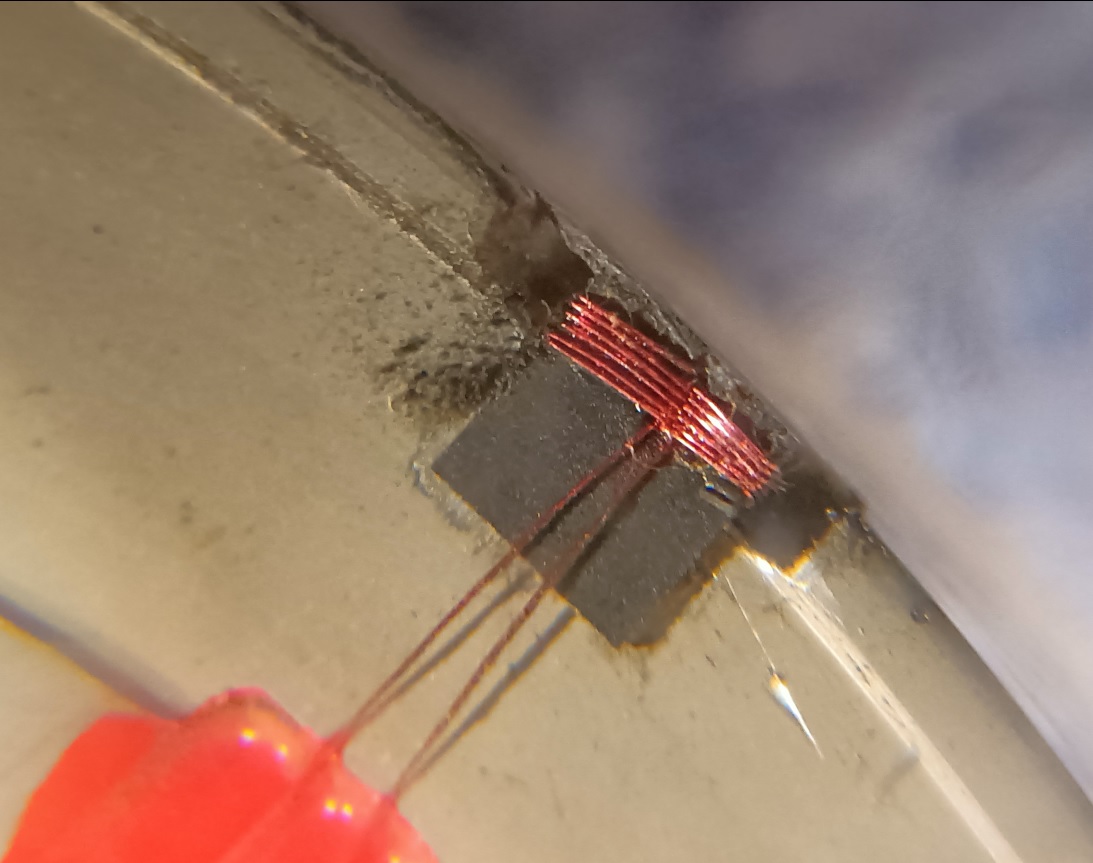

door Maurice ⌂ @, Dordrecht, 10-12-2022, 11:37 (1348 dagen geleden) @ Hans van Kampen
Ja Hans, zou kunnen dat in de gab toch wat hars zit.
Maar duidelijk te zien dat met name 2e kopje troep bleef zitten.
Kopje 1 en 2 na enorme reinigings beurt, uiteindelijk Aceton ook 2e kopje de troep er af gekregen
