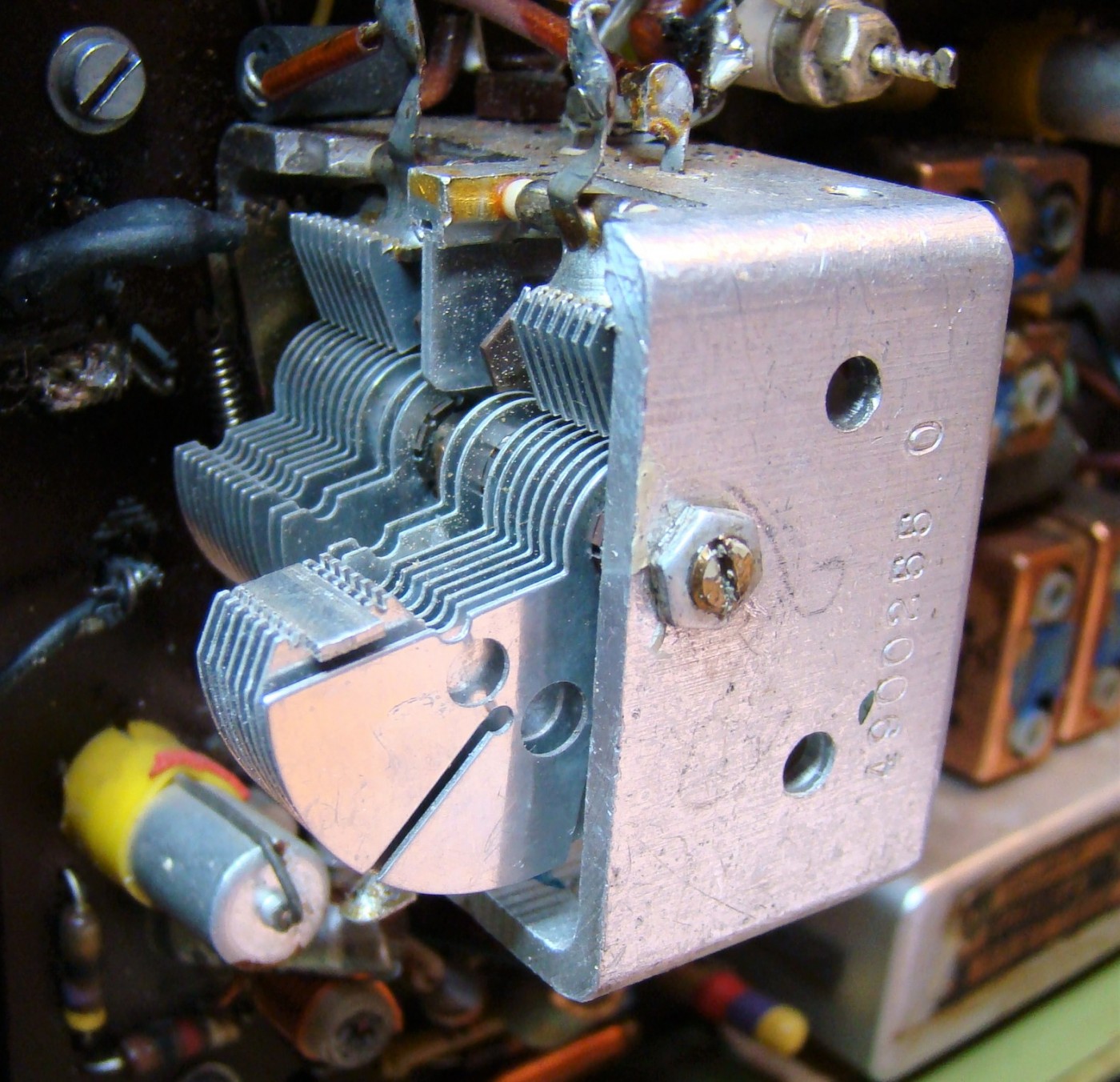

Gezocht:
Wie heeft nog liggen een goede afstemcondensator voor de Philips Portable L3X02T/00:
Het betreft C9-C17-C21-C40 met partnr. WE 346 73 Zie foto's
Of een slootoestel waar nog een goede afstemcondensator in zit.
mvg
Wim

Er is niets mis gegaan maar het was al mis.
Het in slechte staat verkerend toestel zo goed mogelijk hersteld.
He FM gedeelte van de afstemcondensator werkt prima.
Alleen bij het AM gedeelte voor MG en LG van de afstemcondensator raken de platen elkaar.
Geprobeerd de buitenste segmenten iets te verbuigen geeft helaas geen goed resultaat.
Daarna met het stelschroefje geprobeerd het euvel te herstellen. Geen succes.
Het zit ergeens in de middenste platen wat moeilijk te herstellen is.
Daarom vraag ik een goede afstemcondensator.
mvg
Wim

Je zou nog kunnen proberen met dunne kartonnetjes tussen de platen met de schroefjes los. Daarna met de hand en vervolgens met een sleuteltje vast zetten. Na het verwijderen van de kartonnetjes zou ook de sluiting verdwenen kunnen zijn. Er is niets te verliezen.

Het is gelukt de sluiting op te heffen met de aangegeven methode.
Ik heb papierstrookjes van 180 gram kopieerpapier gebruikt.
Nogmaals dank met deze aanbeveling die voor een oplossing van het probleem geleid heeft.

Dag Wim. Ben m'n voorraad afstemc's langs geweest,maar helaas dit type zit er niet bij.
Zijn ook wat andere capaciteiten vanwege de gebruikte MF frequentie.
Heb een tijd terug van een Nordmende portable een vermoerde afstemc. met veel geduld
toch weer goed gekregen.
Zoals op de foto te zien is kun je de as precies in de juiste stand brengen.
De platen vanaf de as bekeken.Dan met een lampje er tussendoor schijnen en kun je zien
waar en bij welke platen het fout gaat.
Ook heeft Aristona deze afstemc.in de portable type SA 6140 T gebruikt.
Geeft eventueel,als het niet lukt,een mogelijkheid meer om een te vinden.
In elk geval succes met herstellen van deze,welke 'k zelf ook in m'n collectie heb.
Grt Andries

Ik zie een hoop aluminiumoxide ,(witte spikkels) op de afstem C platen zitten,
Dat kan het probleem zijn, misschien heeft iemand ervaring met een chemisch goedje om dit op te lossen.

Volgens mij is aluminiumoxyde juist een prima isolator, het dielectricum in een elco, en dus niet de boosdoener.
