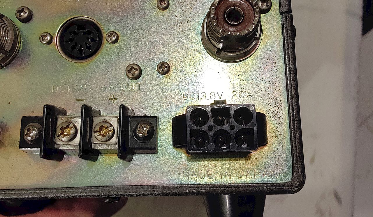

Dag medeforummers,
Ik ben op zoek naar zo'n stekker.
Het probleem is meestal dat je moet weten hoe dit type stekker heet.
Eens je dat weet kom je al een eind verder.
Graag info.
Het gaat wel degelijk over de zwarte stekker onder rechts. Just in case...

door Marbel @, Hoorn N-H, 20-12-2022, 08:29 (1282 dagen geleden) @ Patrick2
Meestal is het ook handig om te vermelden wat voor merk en type apparaat het is.

door Patrick2 @, Wilrijk (B), 20-12-2022, 08:32 (1282 dagen geleden) @ Marbel
Dit soort stekker wordt veel voor Kenwood zendapparatuur gebruikt.
Dit is een TL120...

door Maurice ⌂ @, Dordrecht, 20-12-2022, 08:46 (1282 dagen geleden) @ Patrick2
TE Connectivity, Universal MATE-N-LOK
Denk gewoon deze.
Let op de afstand stekkers.
Bij bestellen ook de pennetjes mee bestellen

door Patrick2 @, Wilrijk (B), 20-12-2022, 10:18 (1282 dagen geleden) @ Maurice
Bingo!
Hartelijk dank, Maurice.
