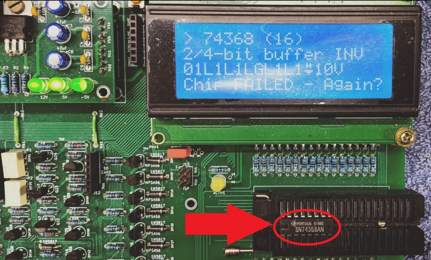

MAAR Let op , Er kunnen toch problemen zijn met TTL testen.
Heb paar weken geleden gehad.
Was bezig met een Tandy TRS80 , wilde Flop niet goed lezen.
De 74LS155 Testte "OK" echter na vervangen bleek die toch het probleem te zijn.
En ik dacht de 74243 pakte deze ook diverse stuks als "FAIL", terwijl ze prima zijn.
Dus bij twijfel , meten in toestel.
Retro Chip Tester Heeft voor mij al nodige problemen opgelost.
KAst er omheen bouwen staat nog op de hobby lijst.
Maar goed de 74386 van Dirk werkt grandioos.

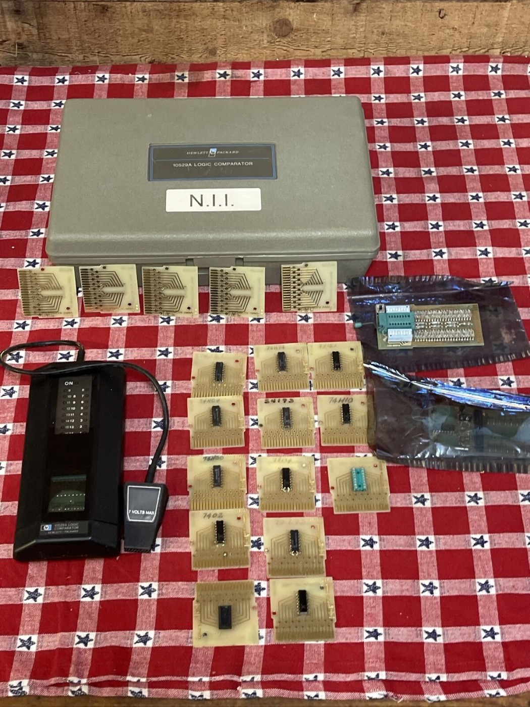

De HP 10529A logic comparator blijf ik overigens een heel handig ding vinden om chips "in circuit" te testen. Voorwaarde is wel dat je een goed exemplaar van hetzelfde IC moet hebben.

De HP 10529A logic comparator is inderdaad een geniale vinding.
Zwik kaartjes met standaard IC en de HP 10529-60014 universal card
Die universal kaart kun je instellen voor diverse ICs, gebruik ik meestal.
Probleem bij mij is die klem om op de te testen ICs te zetten.
Of vliegt er weer af bij minste beweging, of schiet er naast met alle sluiting tot gevolg.

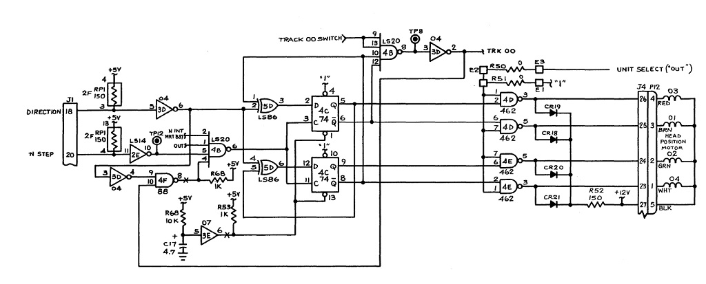

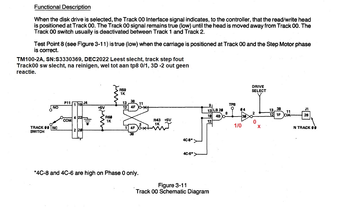

Maar goed is me toch weer gelukt een TANDON TM100-2A 5,25 FFD aan de gang te brengen.
Hij stapte niet goed. Bleef vaak halverwegen hangen, kwam niet goed op track 0 enz.
Opstart PV FAIL 40 floppendrive melding ook.
Zat 4 fouten in.
Track-0 schakelaar wat vuil, Inverter defect en bleek de step motor zelf een zwaar puntje te hebben in de lagering, en zeer vermoedelijk slip op koppeling step motor en aandrijving kopjes.
Dit omdat ik bij testen met de hand verschuiven van kopje bar weinig van die stapjes voelde.
Normaal voel je dat door magnetisme je de kop voelt stappen.

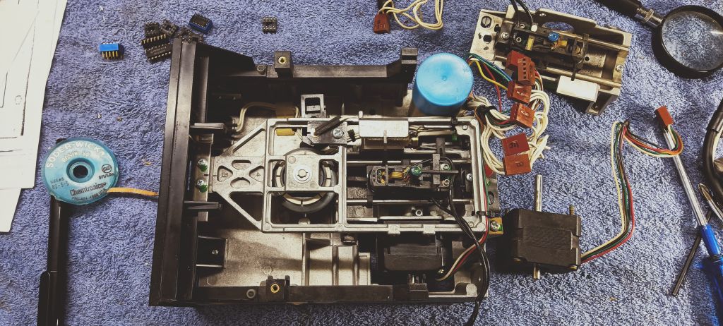

Uitnemen Step motor eerst geoefend op een reeds vergane drive, hoe deze meest eenvoudig te demonteren.
Bij deze viel me dus op dat borgboutje niet echt vast zat.
Na demontage en voelen aan de step motor merkte ik wel degelijk magnetisme bij stappen.
Zo voelde ik dus dat zware puntje in lagering ook.
Uitgeweekt en frisse olie deed wonderen.
En met uitnemen van die Step motor betekend dat de kopjes afgeregeld moeten worden opnieuw
op de track. Imagedisk 1.18 helpt daarbij. Ik heb immers geen officiële test disk.
Na wat knoeien en testen, format van gedegen goede 360k drive enz staan de kopjes weer op track.

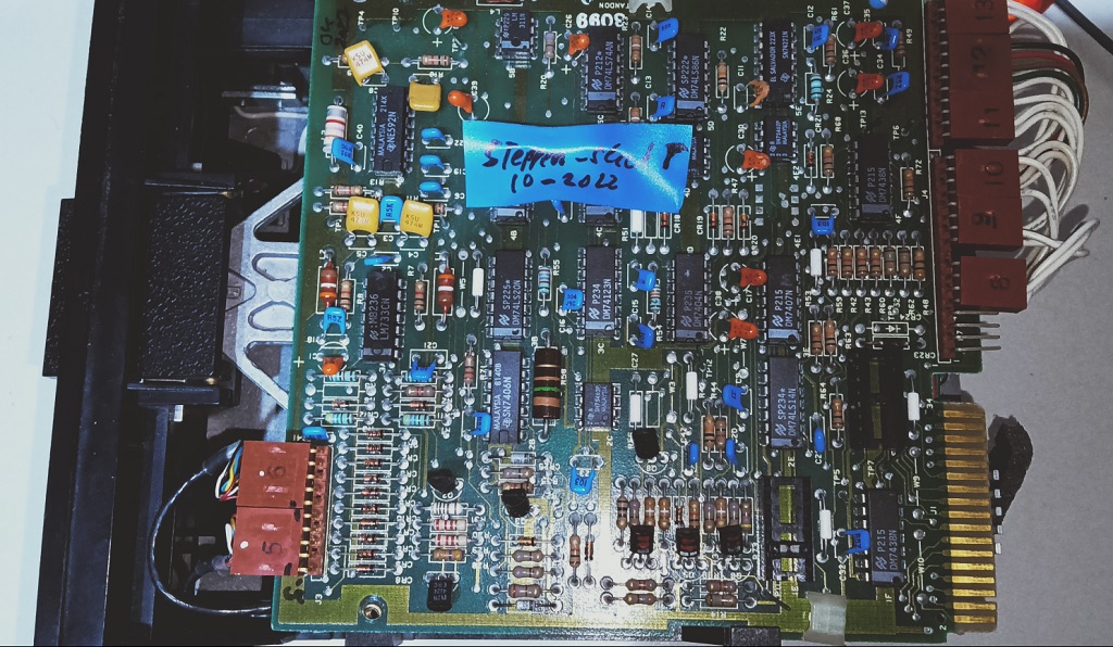

Nu deze drive weer werkte kon ik direct door met reserve defecte Interface board.
Deze wilde niet lezen en stapte helemaal niet.
Lezen was snel gevonden, een defecte Opamp in kop circuit.
Stappen had ik wat meer moeite mee, ik had mijn focus op dat step circuit.
Maar.... het was het IC voetje waar ik een 8-dip schakelaar blokje in had gestoken.
Normaal zit daar een soort IC-voetje waar je verbindingen op moet doorknippen.
Ik had daar tbv makkelijke een 8-dip schakelblokje op gestoken.
Daar hiervan de pootjes heel dun zijn, maakt DAT geen contact en dus stand "D1"helemaal niet doorkomt.
