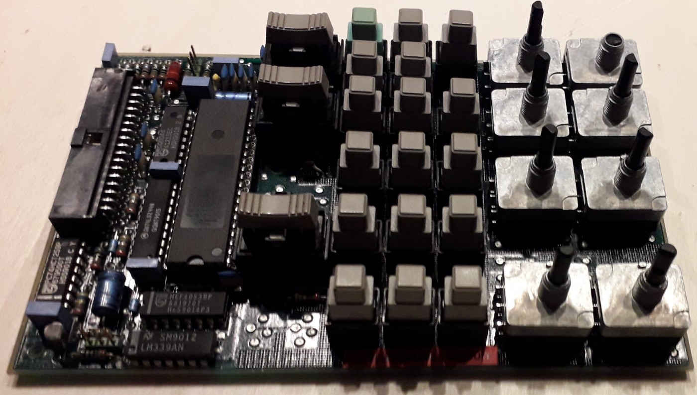

Hallo,
Ik zoek een printpotmeter van deze unit, waarde 10k.
Dit zal moeilijk worden dus een verticale unit is ook welkom.
In het uiterste geval kan ik deze potmeter vervangen door een normale potmeter.
De as zal op maat gedraaid moeten worden maar dat is wel te doen.
Het probleem is de potmeter rechtsboven, (afgebroken)
Mvg, Henk

Als de potmeter zelf nog goed is kun je proberen om zowel in het resterende deel in de potmeter als ook in het afgebroken asje (als je dat nog bezit) een gat te boren.
Dan door een met goed hard wordende epoxylijm ingesmeerde stift in beide gaten te plaatsen de as weer met de potmeter verbinden.
Als je het afgebroken asje niet meer bezit dan een kunststof asje op maat maken of van een oude potmeter af halen.
Als je zuiver werkt gaat dit wel lukken, de verbinding staat of valt met de kwaliteit van de gebruikte lijm natuurlijk.
In geen geval taaie contactlijm gebruiken!
Is zoiets als de tandarts doet bij het plaatsen van een stifttand. :-D

Hallo Dave,
Dat is ook een mogelijke oplossing. Dat kan zeker. Ik kan de as vastzetten in mijn draaibank dus een gaatje boren is geen probleem.
Ik gaf zelf ook al een mogelijke oplossing aan.
Voor een goede lijm ga ik eens langs bij mijn tandarts. Goede tip.

Opgelost: ik heb van de schroefdraad 5mm weggehaald zodat het asje zichtbaar werd.
D.m.v. een kotterboor een busje gemaakt en deze vastgelijmd op de potmeteras.
Daarna het afgebroken asje in het busje geschoven en dit ook verlijmd.
Het geheel laten drogen en de scoop weer dichtgebouwd.
Het werkt weer als vanouds.
Dave, dank je wel voor het meedenken.
Mvg, Henk

Hoe krijg je die potmeter netjes ingespannen in de draaibank om het stukje schroefdraad weg te halen? (Gewoon nieuwsgierig :-))

Ingespannen in een 4 klauwplaat.
De potmeter is rechthoekig, dit opgevuld zodat ik een "vierkant"blok had.
Voorzichtig inspannen en om zo weinig mogelijk kracht uit te oefenen op de potmeter het aluminium af draaien met stapjes van 0.2 mm.
Mvg, Henk

Dat is volgens mij dan wel precisiewerk, want het asje mag niet slingeren. Knap hoor. (Ik heb zelf geen draaibank(je).
