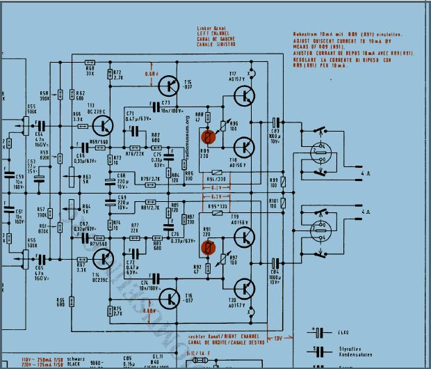

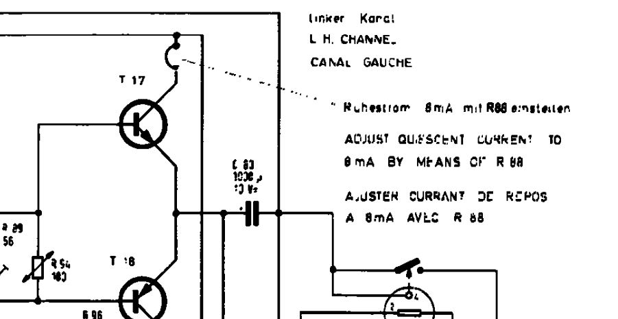

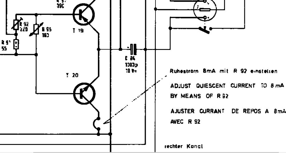

Volgens mij heb je aan de biaspotmeters gedraaid, R88 en R92 (schema NVHR). Deze hebben weinig met een "referentespanning"te maken maar meer met de ruststroom van de eindversterkers. Te weinig ruststroom geeft cross-over vervorming en bij een (veel ) te grote ruststroom zal de eindtrap teveel vermogen dissiperen en defect raken, doordat deze te heet wordt. De ruststroom moet je meten door telkens een doorverbinding (X) los te maken en daarop een mA meter aan te sluiten en de potmeters zo in te stellen, dat er 8 mA loopt.
Wat jij referentie noemt, is vermoedelijk de spanning op de emitters van de eindtransistoren. Deze moet de helft van de voedingsspanning bedragen, maar die is instelbaar met twee andere potmetertjes..
De instelpotmetertjes willen wel eens defect raken, maar dat zie je meteen als je de ruststroom correct probeert in te stellen.
R88 is voor het linker kanaal en R 92 voor rechts.
Als de ruststroom goed is, en de spanning op de emitters klopt, is de kans groot dat de eindversterkers gewoon in orde zijn.
Kennelijk zijn er meer uitvoeringen van het chassis, zoals deze van RMORG
De bias wordt daar ingesteld op 10 mA

Voor het instellen van de ruststroom moet ik dus het brugje eruit solderen? In het onderste schema begrijp ik dat de brugjes uiteindelijk aan de + zitten?
Waar op de print zitten die brugjes dan, ik zie er verschillende maar als ik ze doormeet zit er geen enkele verbonden met de andere?

Die open brugjes zijn vaak meetpunten. Ik ga eens zien of ik de lay out kan vinden, maar welke versie heb je? Als er opdruk van de onderdelen op de print staat, kun je te weten komen of het NVHR of RMORG schema hetgeen is wat je hebt.
Er zijn geen emitterweerstanden warover je kunt meten zonder wat los te maken.
De collectors zijn wel te vinden en de brugjes dus ook.

Volgens mij heb ik de RMORG als ik het goed zie, maar dat staat niet op de print toch?

Klopt, maar in de schakeling zitten een paar kleine verschillen en dan kloppen de onderdeelnummers niet, ondermeer van de instelpotentiometers. Je zou dus het schema moeten gebruiken waar de onderdeelnummers overeen komen met de nummers op de print. Aangezien ik geen afbeelding van de printen heb kunnen vinden, weet ik ook niet of bij de onderdelen op de print überhaupt nummers zijn afgedrukt.

De instelpotmeters onderdelnummers staan op de printplaat deze komen overeen met het RMORG schema, zeker weten heb ik dan RMORG.
Ik snap alleen nog niet helemaal welke brugjes ik moet losmaken om mijn ampere meter in te stoppen.
Bij de brugjes staat op de print niets.
ik ga proberen of ik kan doormeten van de emitter van T17 naar een brugje? En hetzelfde voor t20? Het brugje met weerstand nul vanaf de emitter kan ik dan losmaken om af te stellen op de juiste ruststroom?
Is dat de juiste aanpak of maak ik een denkfout?

door soundman2 ⌂ @, Wouw, 26-12-2022, 13:02 (1332 dagen geleden) @ Bastiaan
De redenering klopt.
