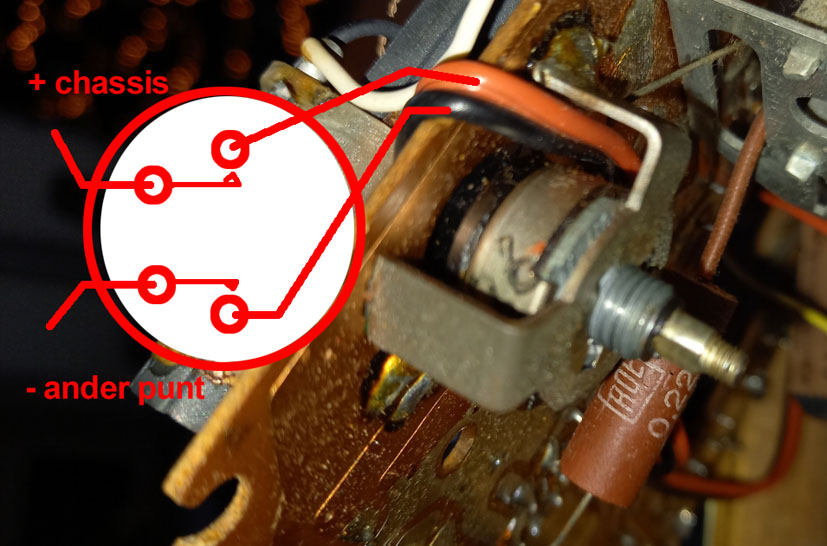

door Ben
, Dijkdorp, 28-12-2022, 20:41 (1330 dagen geleden) @ RalphSmits
Dag Ralph, deze radio heeft germanium transistors.
Dat betekend dat de plus van de batterij aan massa/chassis zit.
Voor zover ik het op een Nordmende schema zie wordt de plus geschakeld met de schakelaar.
Deze schakelaar zit bovenop de potmeter en heeft niets met die 3 aansluitingen te maken.
Op 1 van je foto's heb ik ingetekend waar de schakelaar zit.
Je kunt er een batterij inzetten en daarna met een draadje die twee contacten te verbinden.
Hoor je gekraak of geluid dan weet je zeker dat die schakelaar defect is.
Groet, Ben

De zwarte en rode draad komen beide van de batterij en gaan beide aan de achterzijde de potmeter in. Dat is dan plus en min? Ik begrijp de schakeling niet ? Er heeft een 'klik' in de volumeregeling gezeten (aan/uit schakeling). Als ik de draden zwart en rood doorverbing krijg ik toch sluiting ?
Groet Ralph
Potmeter gezocht Nordmende Mambo 1963
door Peter1952
, Almere, 28-12-2022, 21:17 (1330 dagen geleden) @ RalphSmits
Bij de mijne gaat een apart kabeltje met een rode en zwarte draad naar de schakelaar. Die moet je kortsluiten.
Aan de batterij zit ook een kabeltje met een rode en zwarte draad en die gaan naar andere punten.
De schakelaar zit achterop de potmeter.
Peter

Ik ga het nog eens goed bekijken. Ik was echt van mening dat de batterij
+ en - rechtstreeks de schakelaar in gingen..
door Ben
, Dijkdorp, 28-12-2022, 21:27 (1330 dagen geleden) @ RalphSmits
Juist, dat moet je dus niet doen dan maak je inderdaad sluiting.
(Je hebt geen foto laten zien van de achterzijde van de potmeter.)
Maar denk nu dat het dan een dubbele schakelaar moet zijn, zie de tekening.
De doorverbindingen kun je dan maken met 2 losse draadjes.
Let daarbij op dat hier de plus naar massa gaat, anders blaas je de transistors op.
Verder moet er een klik te horen zijn anders werkt die schakelaar zeker niet.
Groet, Ben
