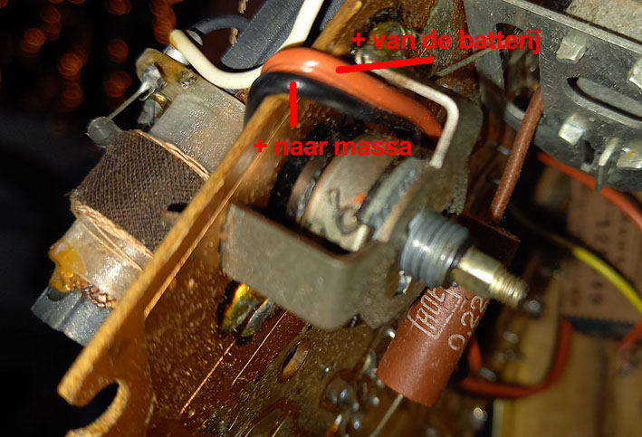

Dag Ralph, deze radio heeft germanium transistors.
Dat betekend dat de plus van de batterij aan massa/chassis zit.
Voor zover ik het op een Nordmende schema zie wordt de plus geschakeld met de schakelaar.
Deze schakelaar zit bovenop de potmeter en heeft niets met die 3 aansluitingen te maken.
Op 1 van je foto's heb ik ingetekend waar de schakelaar zit.
Je kunt er een batterij inzetten en daarna met een draadje die twee contacten te verbinden.
Hoor je gekraak of geluid dan weet je zeker dat die schakelaar defect is.
