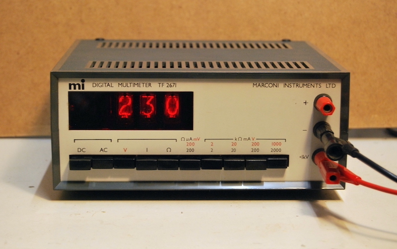

Vandaag de reparatie en calibratie afgerond.
Eén elco'tje van 1,5 uF waar prut uit kwam vervangen. Een van de nixiebuisjes knipperde, ook vervangen. Afgebroken draadjes tussen de printen opnieuw gestript en gesoldeerd, ze braken af door het bewegen.
Bij het kalibreren bleken de AC bereiken helemaal fout, oorzaak was een verdroogd elco'tje in de gelijkrichtschakeling. Dit instrument bevat een mix van Philips elco's en andere merken. De condensatortester heeft zijn nut weer bewezen. De Philipsen met blauwe folie waren goed, de kapotte elco's waren van GTI.
Nog dank aan Dick voor het opsturen van het netsnoer en de documentatie.
