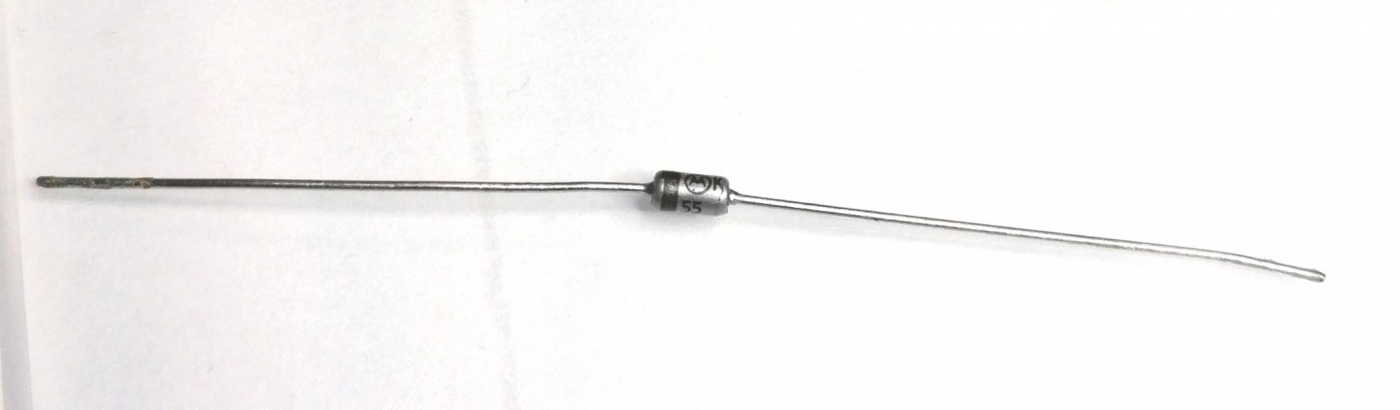

Wie kan me zeggen welke diode dit is,
heb al gezocht op internet maar kom er helaas niet uit
Op de diode staat het motorola logo en de opdruk is diode k 55 c6 v2 214
zie ook foto
b.v.d
m.v.g Marcel

C6V2 duidt wellicht op een zenerdiode.
Kun je proberen door via een weerstand van 100 Ohm 9V aan te leggen.
In doorlaat meet je 0,7V, in sper meet je als het goed is 6,2V over de diode.
De term 55 kan wijzen op een typenr, bv BZX55.
214 kan een datumcode zijn.
Mvg Frank

Goedemiddag Franc
Kan helemaal kloppen
in de doorlaat meet ik inderdaad 0.7 V
In de sper 6,15 Volt
Hartelijk dank
m.v.g Marcel
