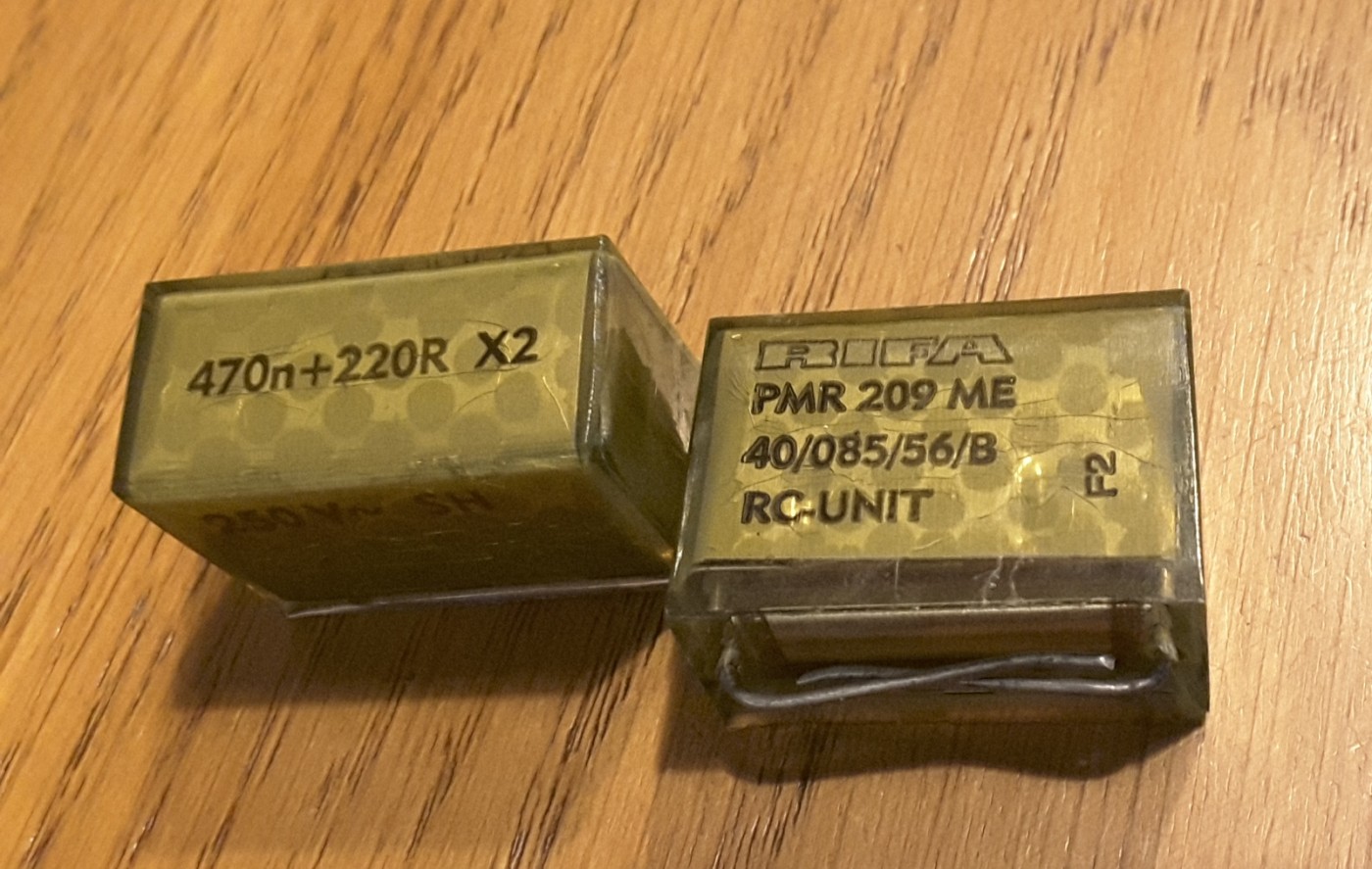

Ik heb hier nog enkele Rifa RC Unit
Waar werden deze voor gebruikt? om te ontstoren?

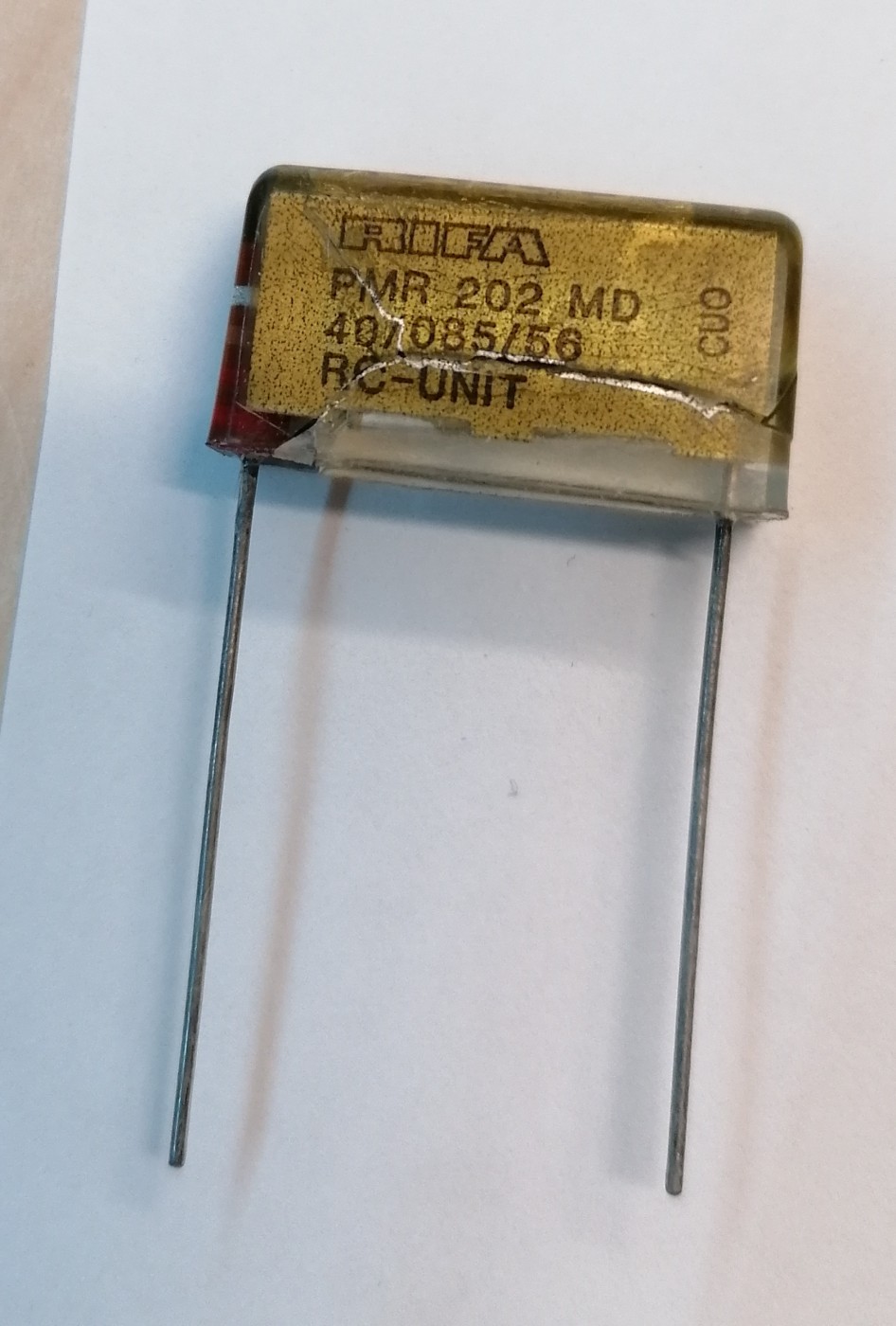

Wat me ook opvalt dat deze allemaal gescheurd zijn ( de buitenmantel zie foto)
Zijn deze dan nog bruikbaar, zo te zien zit er alleen een condensator en weerstand in
m.v.g Marcel
Vraag over Rifa RC Unit
door doktordirk @, Noordbeemster, 31-12-2022, 19:56 (1327 dagen geleden) @ buizengek
Al die gescheurde exemplaren nemen vocht op, en aangesloten op de netspanning (idd ontstoring)
geven ze na verloop van tijd een behoorlijke rookontwikkeling, later gevolgd door brand.
Al zien ze er nog zo mooi uit, weggooien is de beste optie.

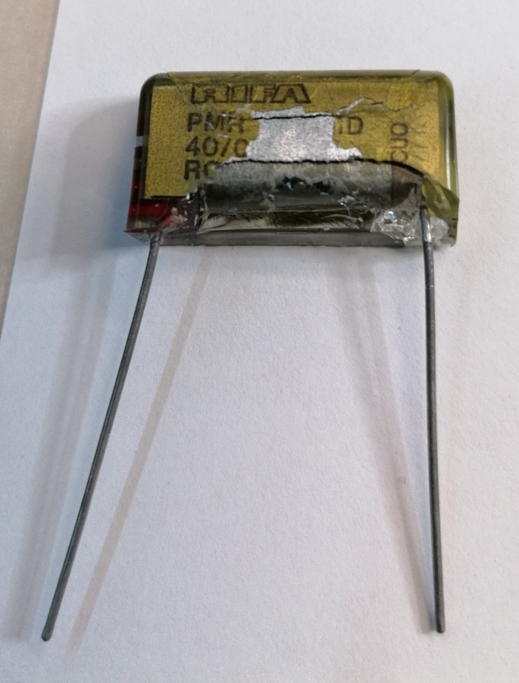

Ik heb er eens eentje opengebroken bij een scheur,
inderdaad je ziet al dat de condensator zelf al aangetast is
Gevaarlijk dus

Dit gebeurt zelfs bij ingegoten papiercondensatoren als ze niet openscheuren, alleen dan duurt het wat langer.

door buizengek @, 02-01-2023, 14:59 (1325 dagen geleden) @ Maarten Bakker
Ok weer wat geleerd :)
zo gaan ze dus kapot door veroudering
Jammer van deze RIFA was NOS, maar helaas onbruikbaar cq gevaarlijk, weg er mee dus

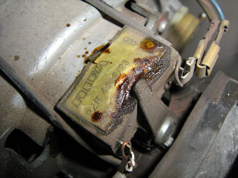

Dag Jan, hier nog 1 die het zeker niet meer doet.
Groet, Ben

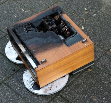

nog maar een keer als waarschuwing:
foto Rotterdams dagblad

door soundman2 ⌂ @, Wouw, 06-01-2023, 15:53 (1321 dagen geleden) @ Goldline
Gewijzigd door soundman2, 06-01-2023, 15:56
Handig zo'n reparatieluikje. Dat was een A77 zo te zien.......
Recappen is niet altijd overbodig.......al zeg ik dat het vaak een zinloze actie is:dev
